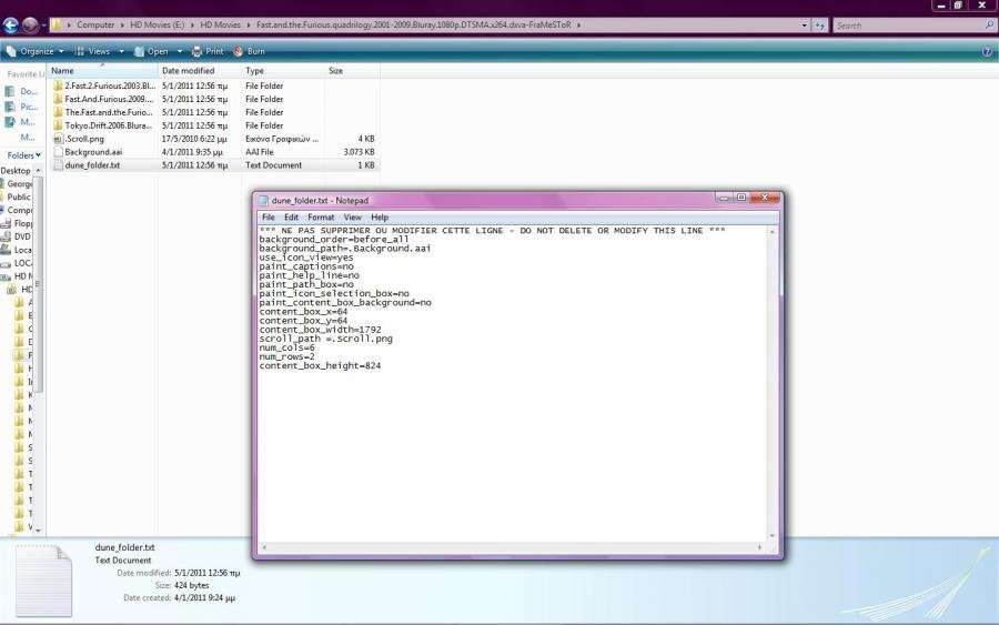

Μπορεις να μου δειξεις μια φωτο των περιεχομένων του υποφακελου σου οπως επισης και το περιεχομενο του text dune_folder;
Τι ονομα εχεις δωσει στο background;
Ειναι ακριβως οπως γραφω στην αρχη;; ( δηλαδη με την τελεία στην αρχη της λεξης .Background.aai )
Re: Οδηγος yaDIS για Dune Base/Prime 3.0
Είχα δώσει αλλο όνομα στο background (.name.aai) και το αλλαξα σε .Background .aai αλλα δυστυχώς αρνείται.

Αν και είναι χαμηλης ανάλυσης η φωτο αν βλεπω καλα δεν εχεις βαλεις τελεία στην αρχη της λέξης backround… (.Background.aai )
Σου λειπουν βεβαια και τα δύο εικονιδια .Icon.aai και .sIcon.aai για να βλεπεις εξώφυλλο που θα ανοιγει την τριλογια αλλα ας βαλουμε πρωτα φοντο και βλεπουμε για τα υπολοιπα.
Αν δεν μπορεις να τη φτιαξεις στείλε μου το φοντο της επιλογης σου να στο ετοιμάσω.

Απάντηση: Οδηγος yaDIS για Dune Base/Prime 3.0
Αυτό είναι το Text από την συλλογή των Star Trek…
background_order=before_all
background_path=.Background.aai
icon_valign=center
use_icon_view=yes
num_cols=6
num_rows=2
paint_captions=no
paint_help_line=no
paint_path_box=no
paint_content_box_background=no
paint_icon_selection_box=no
content_box_x=65
content_box_y=350
content_box_width=1800
content_box_height=700
content_box_padding_left=0
content_box_padding_right=0
content_box_padding_top=0
content_box_padding_bottom=0
icon_path=.Icon.aai
icon_sel_path=.sIcon.aai
Όπως βλεπεις δεν κανω τιποτα άλλο από τo να παιζω με τα νουμερα που μετακινούν τα εξωφυλλα πανω, κατω ,αριστερά, δεξια.
