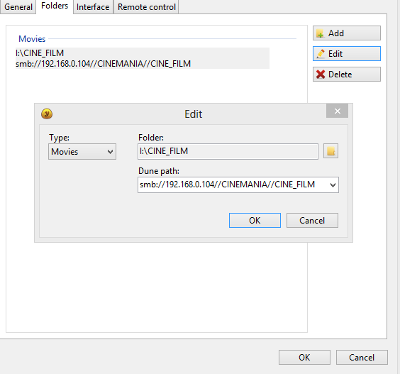

Προς τον Cinemusic - Ανδρέας.Οι ταινιες μου βρισκονται στο πισι μου και ο φακελος _yadis σε ενα απο τους δισκους μου.Τι πρεπει να κανω για να δω τα εξωφυλλα γιατι εχω χασει την μπαλλα.Οι ρυθμισεις μου ειναι αυτες.Που κανω λαθος;
[/QU
Οπου 192.168.....η διευθυνση του πισι,CINEMANIA ο δισκος μετα εργα,CINE_FILM ο φακελος μετα εργα
Ο φάκελος yadis βρίσκεται σε αλλο δισκο?
Για δειξε και το Dune interface location...

Οχι Ανδρεα ο δισκος δεν ειναι δικτυομενος.Τελικα εκανα τον φακελο _yadis κοινοχρηστο και τον εφτιαξα μεσα στο Dune και ειδα φως επιτελους.Το προβλημα που εχω πλεον ειναι ,οταν παταω μεσα στο φακελο με το εξωφυλλο για να δω την ταινια μου βγαινει σφαλμα.Το ιδιο προβλημα εχει απαντηθει σε προηγουμενες σελιδες.Το Dune path εχει τα εξης στοιχεια. smb://192.168.0.... ειναι η διευθυνση του πισι/CINEMANIA-> ειναι η ονομασια του σκληρου->CINE_FILM->ειναι η ονομασια του φακελου.Μηπως η διευθυνση ειναι λαθος;
Αν εκανες export στο φακελο Yadis και μετα τον μετέφερες μεσα στο dune τοτε ορθα δεν σου δουλευει...
Θα πρεπει να δηλωσεις εκ νεου το dune interface location αυτη την φορα μεσα στο dune ( αν εχεις σκληρο μεσα στον σκληρο η ενα εχεις usb φλασακι )
και να ξανακανεις export...
To export μεσω δικτύου ειναι πιο αργο...
Ανεξάρτητα απο αυτα βεβαιωσουν μεσα απο το ρουτερ σου οτι εχεις δωσει την σωστη ip...
Η ip που θα πρεπει να δηλώσεις στο Path ειναι αυτη που παίρνει το pc ( εκει δηλαδη που βρίσκονται οι ταινιες σου)
Αρα αν το pc σου εχει ip 192.168.0.02 βαζεις αυτην ( οχι την 01 oυτε την 03 )

Την ip την εχω βρει μεσω ipconfig και ειναι του πισι.Τα εξωφυλλα τα βλεπω κανονικα δεν μπορω να δω ομως ταινιες μεσα απο τον φακελο των εξωφυλλων.Εχω δωσει τις εξης ρυθμισεις.
Folder: I:CINE_FILM
Dune path: smb://192.168.0.1......η id του πισι //------->CINEMANIA η ονομασια του σκληρου δισκου------------>CINE_FILM η οναμασια του φακελου.Που στο καλο κανω το λαθος;
