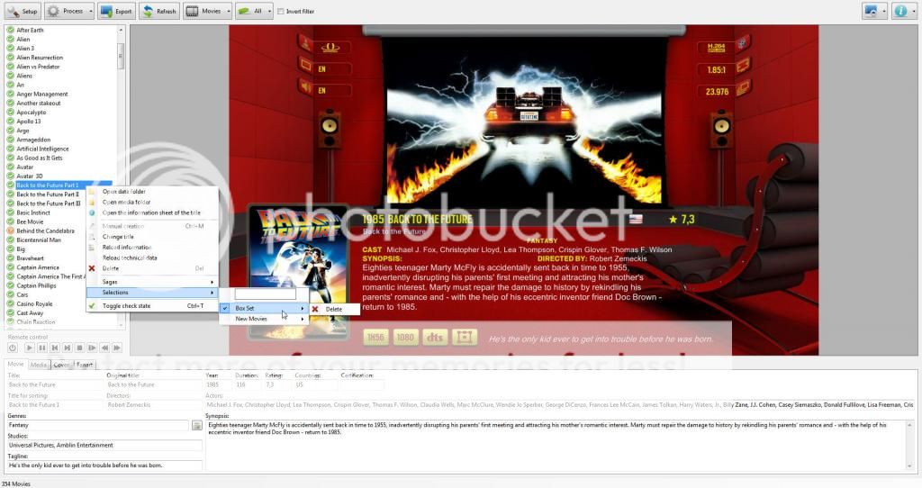

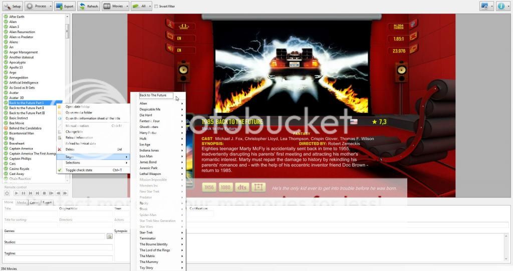

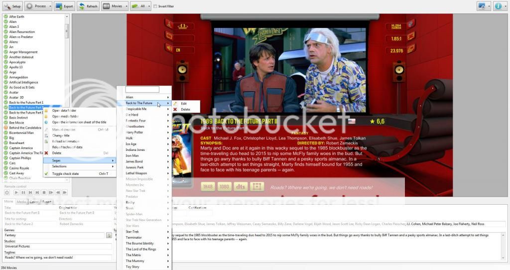

Για να να κανεις ένα μενου με τριλογίες κανεις δεξι κλικ στην πρωτη ταινια της σειρας - πας στην επιλογή Sagas και στο κουτάκι πανω γραφεις τον τιτλο της τριλογιας , μετα κλικ enter.
Μετα συνεχίσεις μια μια τις ταινιες της σειράς να τις κανεις δεξι κλικ - Sagas- και πανω στον τιτλο της τριλογίας αριστερό κλικ .
Αυτό το κανεις για να βαλεις με την σειρα ολες τις ταινιες της τριλογίας μεσα στο μενού .

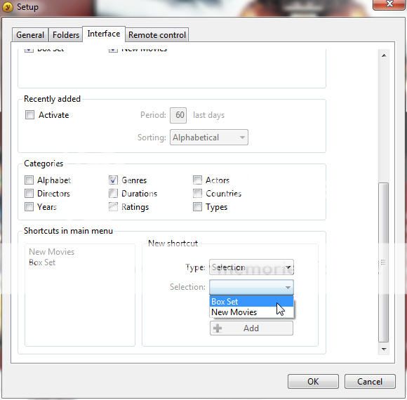

Αν θελεις οι τριλογιες να φαίνονται στο αρχικό μενου δημιούργησε ένα μενου με τις τριλογίες ( εγω το ονόμασα Box Set)
Αυτό το κάνεις με δεξι κλικ πανω στην πρωτη ταινια της τριλογίας - selection- και τελος αριστερό κλικ πανω στο τιτλο του μενου ( Box Set)
Ξεχασα να αναφέρω πως για να δημιουργήσεις selection μενου πας πρωτα setup και κάνεις add το ονομα του μενου . ( ελπιζω να μην σε μπερδευω)
