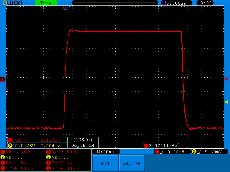

BLCK
Παρακάτω είναι το bclk όπως βγαίνει από την αμανέρο.
Η κυματογραφή δεν έχει θέματα, υπάρχει ένα ελάχιστο Overshoot/Preshoot, με σωστούς χρόνους ανόδου/καθόδου (RT/FT)
Αμέσως μετά την έξοδο του isolator πριν πάει στον πολυπλέκτη (mux), παρατηρούμε ότι αυξάνεται το Os ενώ μειώνεται το Ps, τα αντίστοιχχα RT/FT αλλάζουν σε παραπλήσιες τιμές.
Εάν λοιπόν η έξοδος ενός isolator πήγαινε κατευθείαν στην είσοδο του dac-chip, η αντίσταση προσαρμογής θα έπαιζε σημαντικό ρόλο.

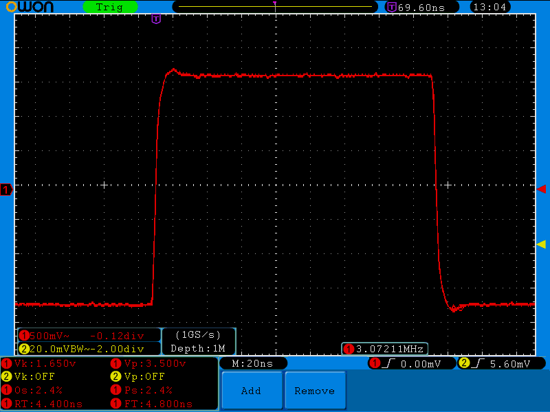

Εδώ το bclk έχει βγει από τον πολυπλέκτη και έχει δεχθεί την επίδραση αντίστασης προσαρμογής 20R. Βλέπουμε ότι τα Os/Ps μειώθηκαν αισθητά και μάλιστα έγιναν πιο μικρά και από τα αντίστοιχα της Amanero, αλλά αυτό είχε ως επίδραση την αύξηση των RT/FT.
Υπάρχει μία θεωρία πίσω από αυτούς τους αριθμούς.
Συνήθως όταν βλέπουμε να αυξάνονται οι κωδωνισμοί (Os/Ps) είναι δείγμα δυσπροσαρμογής της εμπέδησης, από την άλλη τα γρήγορα μέτωπα παλμού (RT/FT) ευνοούν το χαμηλότερο jitter.
'Οταν μετράμε έναν τελικό με τετράγωνο και αυτός παρουσιάζει κωδωνισμό, τότε υποφέρουν και τα συριστικά στη μουσική.
Εδώ βλέπω ότι ο κωδωνισμός έχει βελτιωθεί σε πρώτη φάση δείγμα ότι η εμπέδηση πάει καλά, αλλά έχουν αυξηθεί οι τιμές των RT/FT από 4400/4800 σε 5600/6000, λογικά για να πλησιάσω την έξοδο της amanero θέλω λίγο μεγαλύτερη τιμή αντίστασης...μάλλον προς τα 30R, λέω σε πρώτη φάση να το αφήσω ως έχει.

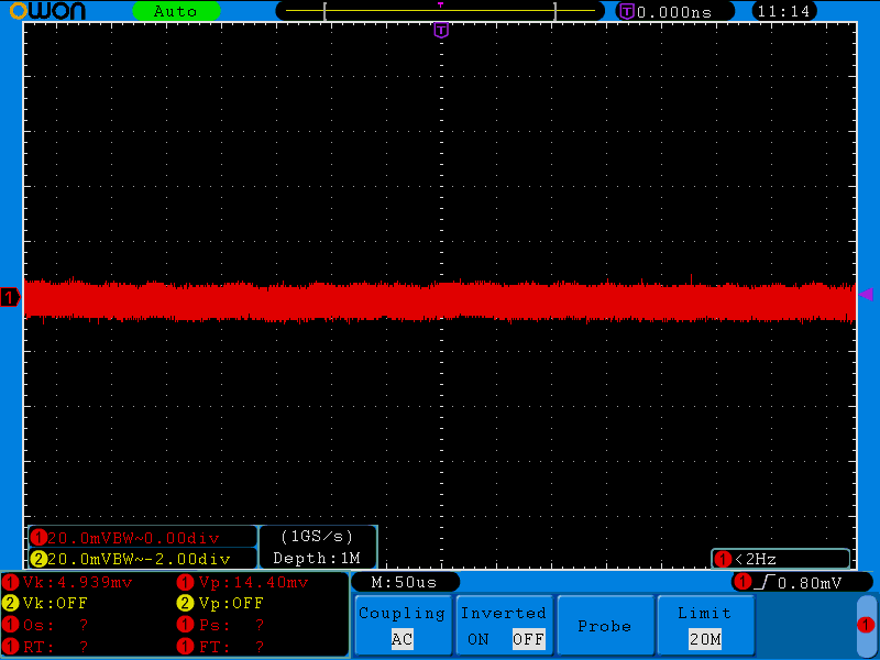

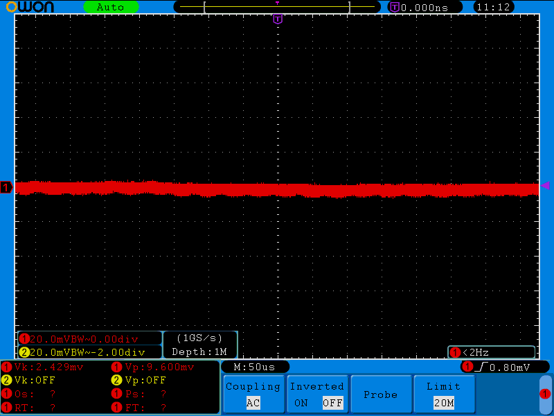

Μετρήσεις θορύβου
Μετρήσεις θορύβου σε δύο καίρια σημεία του 9023, στην είσοδο της Vcc τάσης πάνω στον τελευταίο πυκνωτή εξομάλυνσης και στο Negative ίσως το πιο δύσκολο σημείο για να τιθασεύσεις τον παραγόμενο θόρυβο στο 9023.
Οι τιμές που επιτεύχθησαν με διαφορετικό συνδυασμό τιμών χωρητικότητας διαφέρουν αισθητά από τις αντίστοιχες τιμές που καταγράφονται με τιμές βάση datasheet sabre.
Το probe του παλμογράφου ρυθμίστηκε σε θέση 10Χ για να δώσει μέγιστο εύρος, ενώ περιορίστηκε εσωτερικά ο παλμογράφος στα 20MHz. Οι καταγραφόμενες τιμές που φαίνονται στις συλλήψεις είναι Χ10.
Vcc noise
Η καταγραφή φανερώνει ένα θόρυβο 0.24Vrms και 0.96Vp-p, όταν στην τάβλα με το ίδιο τροφοδοτικό γραμμής (LT3042) για το 9023 είχε καταγραφεί καλύτερη επίδοση 0.8Vrms & 1.2Vrms
Negative noise
Η καταγραφή φανερώνει ένα θόρυβο 0.49Vrms και 1.44Vp-p, αρκετά δύσκολο σημείο λόγω εσωτερικού church pump.

Μανόλη, νομίζω σου έχει φύγει μια τάξη μεγέθους, εκτός αν το έχω καταλάβει λάθος..
Αν οι τιμές είναι χ10, σημαίνει ότι το αναγραφόμενο Vk: 4.939mv στην πραγματικότητα είναι 49.39mV δηλαδή 0.04939V
Α, και μάλλον εννοείς charge pump και όχι church pump.. (damn autocorrect κτλ κτλ :p).
Μην περιμένουμε να δούμε καθαρή τιμή θορύβου από 8 bit παλμογράφο μέσω διαιρέτη και 20ΜΗΖ εύρος. Ενδεικτικό εργαλείο είναι. Κοιτάμε να μην υπάρχουν ανωμαλίες. Spectrum analyzer κάνει για λεπτομέρειες.
H δική μου pump είναι εκκλησιάζουσα για αυτό... :smash:
Αυτό το 10Χ είναι το αγύριστο κεφάλι των κινέζων που όταν σχεδιάζουν ένα μηχάνημα, θα πρέπει όλοι να ανακαλύπτουμε τη λογική των Κινέζων και όχι οι κινέζοι να ακολουθούν την πεπατημένη οδό.
Πως καταλαβαίνεις το παρακάτω;
Μετράς στο 1Χ στο probe και θέτεις εσωτερικά την εξασθένιση στο 1Χ...η μέτρηση δείχνει 0,6mV για παράδειγμα.
Θέτεις 10Χ στο probe (ασχέτως ότι τώρα πολλαπλασιάζεται το ΒW και ενδεχομένως να αλλάξει και η μέτρηση), αλλά για το παράδειγμά θεωρούμε ανεπηρέαστη τη μέτρηση, βάζουμε λοιπόν και στο εσωτερικό εξασθένιση 10Χ...εδώ κανονικά ένας σωστό λογισμικό - για ψηφιακό - τι πρέπει να μας δείξει; Δεν θα έπρεπε να έκανε αυτόματη αντιστάθμιση και να ξαναδείξει 0,6mV?
Η Owon εδώ δείχνει 6mV.
Οπότε εάν τόσο καιρό βλέπω σωστά το βαρεμένο λογισμικό, όταν θέτω 10Χ κάνω 1/10 για να ξαναβρώ το σωστό.

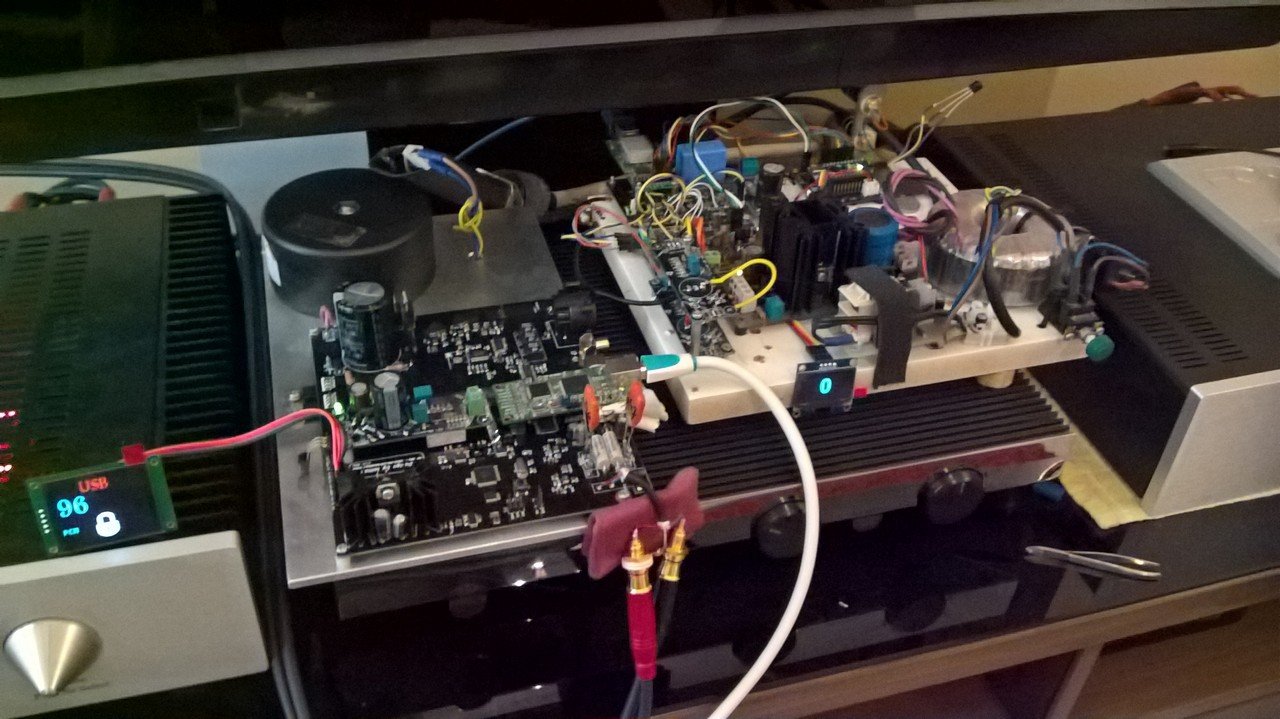

Λοιπόν διάλειμμα από την πρώτη ώρα ακρόασης - μια παγωμένη μπύρα τη θέλω τώρα.
Here the first listening results - old vs new - gentleman!
Και τα δύο dac έπαιξαν με το ίδιο σετάπ πυκνωτών εξόδου (φίλτρο), τους Ρώσικους K31.11 και κάτι ψιλά!
Ξεκίνησα με το Take Five. Από τις πρώτες νότες η διαφορά ανάμεσά τους ήταν ξεκάθαρη στο νέο το περιεχόμενο σε κάθε νότα είχε περισσότερο σώμα με μεγαλύτερο πλούτο αρμονικών, η σκηνή άπλωνε διαφορετικά (πιο αρεστά κατά το γούστο μου).
Τα πρώτα χαμόγελα έσκασαν αλλά περίμενα...
Προχώρησα σε γυναικεία φωνή και μάλιστα γνώριμη, Χ. Αλεξίου και "Μη το ρωτάς τον ουρανό".
Το πιάνο ξεχώρισε με τη μία, τα χτυπήματα των κυμβάλων έδιναν περισσότερο αρμονικές τις άκουγες να διαρκούν περισσότερο μέχρι να σβήσουν, η φωνή της Αλεξίου στην τάβλα πιο ξερή, λίγο πιο μαζεμένη, στο νέο σου έδινε έναν άλλον αέρα. Το ευτύχημα ότι δεν ένιωσα ότι ήταν φτιασιδωμένη η φωνή της κάνοντας τη δηλαδή καμιά 20ριά χρόνια νεότερη.
Τα συριστικά ευτυχώς παρέμειναν ελεγχόμενα, κάτι που στη σανίδα ήταν από παλιά το "ατού" της.
Αέρα, είπα, αυτό είναι!
Αμέσως πέρασα στο Sound of Silence, κομμάτι με χαμηλό και περίεργα συριστικά από την ηχογράφηση...εδώ θα ήταν για μένα το τελικό τεστ κυρίως στα συριστικά.
Στην εισαγωγή η διαφορά για το πως ακουγόταν το τελείωμα στα χτυπήματα των τυμπάνων έκαναν τη διαφορά, ενώ στη σανίδα το τύμπανο χτύπαγε αλλά δεν μπορούσες να διακρίνεις εύκολα αυτό το χαρακτηριστικό ήχο που αφήνει στον αέρα η δόνηση της μεμβράνης, στο νέο άρχισες να το αντιλαμβάνεσαι όλο και περισσότερο σε σημείο που το αφτί εστίασε αμέσως!
Ώπα λέω!
Άρχισε τα γνωστά του ο τραγουδιστής και όλα τα συριστικά πέρασαν ελεγχόμενα στο βαθμό που επιτρέπει η ηχογράφηση...
Το σύνολο του ακούσματος και στα τρία κομμάτια ήταν μια κλάση παραπάνω από το αντίστοιχο της τάβλας, σε σημείο που έκλεισα την τάβλα και έκανα διάλειμμα.
Οπότε γκολ από τα αποδυτήρια δεν φάγαμε με τίποτα, μπήκαμε στο ξεκίνημα με το ημίχρονο και πήραμε και τα σώβρακα...η τάβλα έκλεισε τον κύκλο της και μοιραία παραχωρεί τη θέση της στο νέα μεταλλική τάβλα!

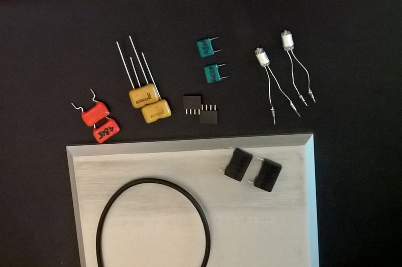

Ώρα πλέον να παίξω με τους πυκνωτές...το παιχνίδι εδώ μπόλικο και περίεργο!
