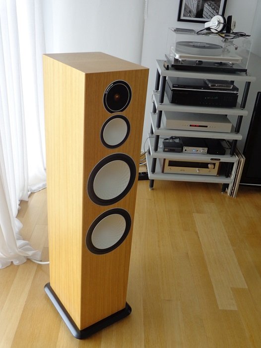

Με γειές με γειές! Καλοάκουστα! Πανέμορφα είναι! Τι χρώμα τα πήρες;

Το εμβαδό είναι περίπου 50 τ.μ. (ενιαίο καθιστικό-τραπεζαρία-κουζίνα) αλλά ακούω στον "μισό" χώρο ας πούμε που οριοθετείται από ένα υποστήλωμα που έγινε ντουλάπι και προς τον χώρο ακρόασης τοίχος πλάτους 1μ. Το κακό είναι ότι δημιουργεί στάσιμα ο άτιμος: μέτρησα +10dB μπροστά του στα 95Hz --χειρότερα από ό,τι στις γωνίες! Οπότε, μια μπασοπαγίδα θα τον στολίσει όπως και δήποτε. Τα ηχεία είναι περίπου σε ισόπλευρο με τη θέση ακρόασης, 3 μ. μεταξύ τους και 3-κάτι προς τον ακροατή.

Α, και το χρώμα: είμαι φαν της φυσικής δρυός!

Σ' ευχαριστώ! Κι εγώ τα πήρα σε τιμή πολύ χαμηλότερη από τη σημερινή τους... πριν πέσει το ευρώ. Ίσως να έπαιξε ρόλο και το χρώμα, μου έλεγαν τότε τα παιδιά στην AV-Art ότι, ενώ τα ανοιχτόχρωμα ξύλα είναι ίσως Νο. 1 στη Βόρεια Ευρώπη, στην Ελλάδα δεν πουλάνε καθόλου! Καλύτερα για όσους τα γουστάρουμε...
