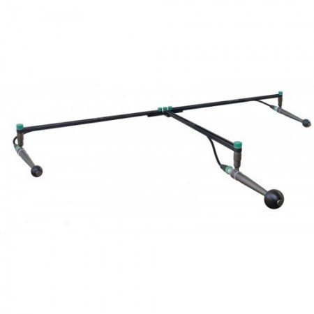

Επειδή όμως το θέμα μας αφορά τις πολυκάναλες Hi-Fi ηχογραφήσεις, θα δώσω δύο ακόμα παραδείγματα ηχογράφησης με φυσικό τρόπο, ένα για Stereo και ένα για Surround (πολυκάναλο)
Decca Tree Stereo
Η τεχνική αυτή φημίζεται για την φυσικότητα του ήχου και την τεράστια στερεοφωνική εικόνα που αποδίδει. Είναι κατάλληλη για μεγάλους χώρους και συμφωνικές ορχήστρες και χρησιμοποιείται κυρίως εκεί.
Decca Tree Stereo

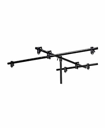

Decca Tree Surround
Επέκταση της προηγούμενης. Τα μικρόφωνα που στηρίζονται στη μεγάλη ράβδο συλλαμβανουν τους ήχους από την ορχήστρα εμπρός.
Τα μικρόφωνα που στηρίζονται στη μικρή ράβδο συλλαμβανουν τους πίσω ήχους, τις ανακλάσεις της αίθουσας συναυλιών, τα χειροκροτήματα του κοινού, κλπ.
Χρησιμοποιείται για την παραγωγή πολυκάναλης μουσικής σε format 5.0, ή 5.1.
