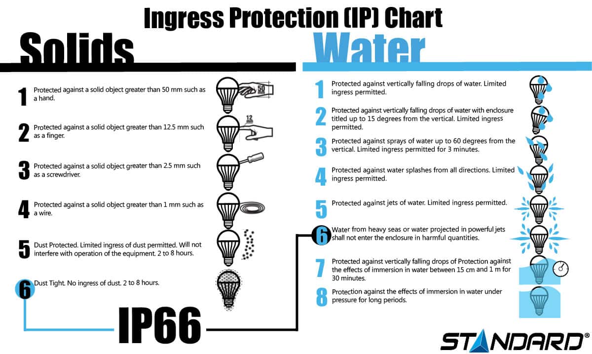

Πιστέυεις κάνουν για εξωτερικό χώρο (μπαλκόνι που δεν θα βρέχετε) μιας και αναφέρει στεγανότητα IP66;
Υποθέτω το να βάλω ενα μακρύ καλώδιο με φις για να μπαίνει απευθείας στην πρίζα δεν υπάρχει πρόβλημα, σωστά;
Nαι δεν θα υπαρχει προβλημα εαν οντως ειναι στεγανοτητας IP-66.
Bεβαια ας ειμαστε προσεκτικοι γιατι οι κινεζοι μας συνηθιζουν σε υπερβολικα ratings/specs γενικοτερα που δεν συναδουν με τα πραγματικα χαρακτηριστικα των προιοντων :)
Εδω ειναι ενας πινακας ολων διαβαθμισεων IP (Ιnternational Protection) που υπαρχουν. Χρησιμοποιουνται πολυ και στους φακους LED για να μας δειξουν την αντοχη τους στις σκονες και στα υγρα.
Το πρωτο ψηφιο στο IP αντιστοιχει στην προστασια απο στερεα γενικοτερα (και σκονη) και το δευτερο στην προστασια απο υγρα.
Και ακομα περισσοτερη αναλυση http://www.dsmt.com/resources/ip-rating-chart/
