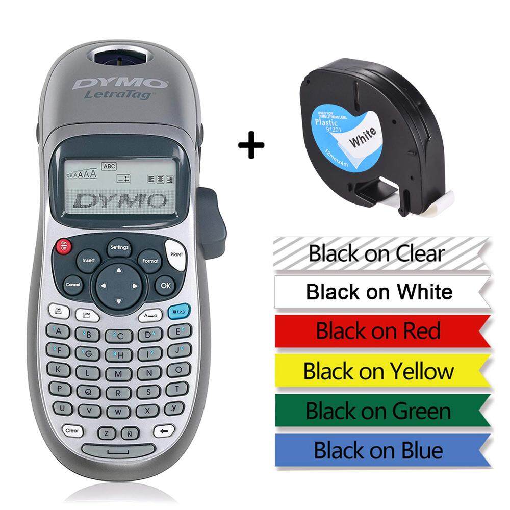

Μιας και μιλαμε για οργανωση, εχω βρει οτι ενας ετικετογραφος μπορει να ειναι παρα πολυ χρησιμος σε ενα εργαστηριο (και οχι μονο).
Η σειρα letratag της Dymo ειναι οικονομικη και εχει διαφορα χρωματα ετικετες. Το κοστος ειναι πολυ μικρο αρχιζοντας απο καμμια εικοσαρια ευρω.
Αναλωσιμα βρισκεις generic απο το ebay/αμαζον, παρα πολυ φτηνα, σε κλασμα του κοστους των original και μαλιστα ειναι αριστης ποιοτητας!!
