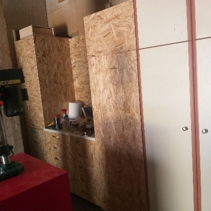

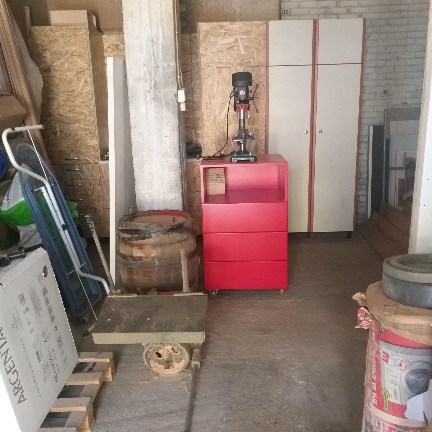

Τίποτα κακό. Απλά οργανώνω τον χώρο κάτω από το καινούργιο μου σπίτι για να πάω εκεί τα μηχανήματα. Από 350 ευρώ ενοίκιο στο παλιο μαγαζί τωρα μας ζητάει 800.
