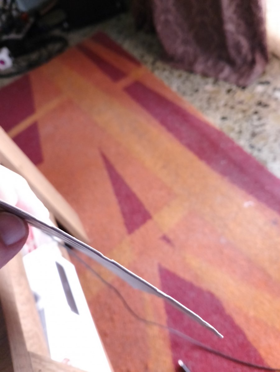

μοιάζει να είναι το ίδιο με αυτό που πήρα εγώ , αλλά σε άλλο χρώμα
η κάτω του όψη είναι αυτή:
είναι 2 υλικά κολλημένα μεταξύ τους.. ελπίζω να φαίνονται στην φωτό..
Πήρα και εγώ την αντιολησθητικη μεμβράνη από τα jumbo..
Mια χαρά μου φενεται πρακτικα
Το θέμα είναι να την κολλήσω στα μέτρα που το έχω κόψει η οχι..;
