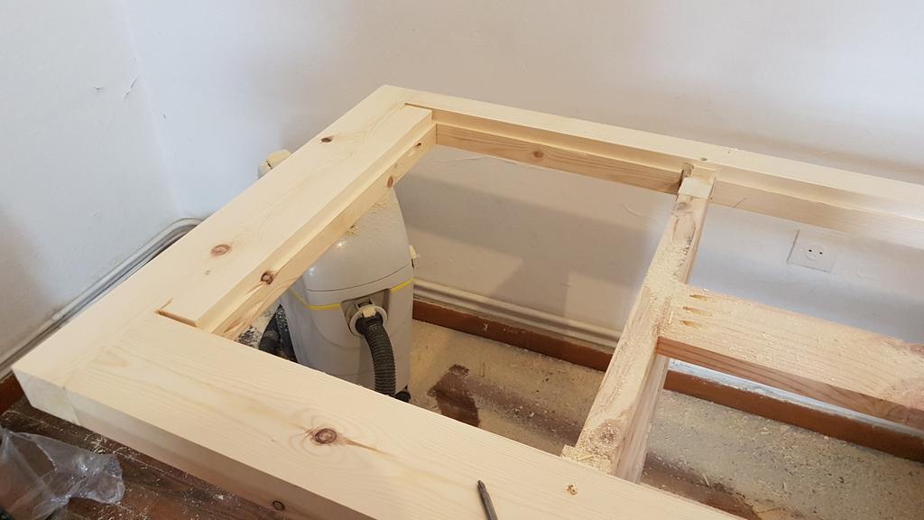

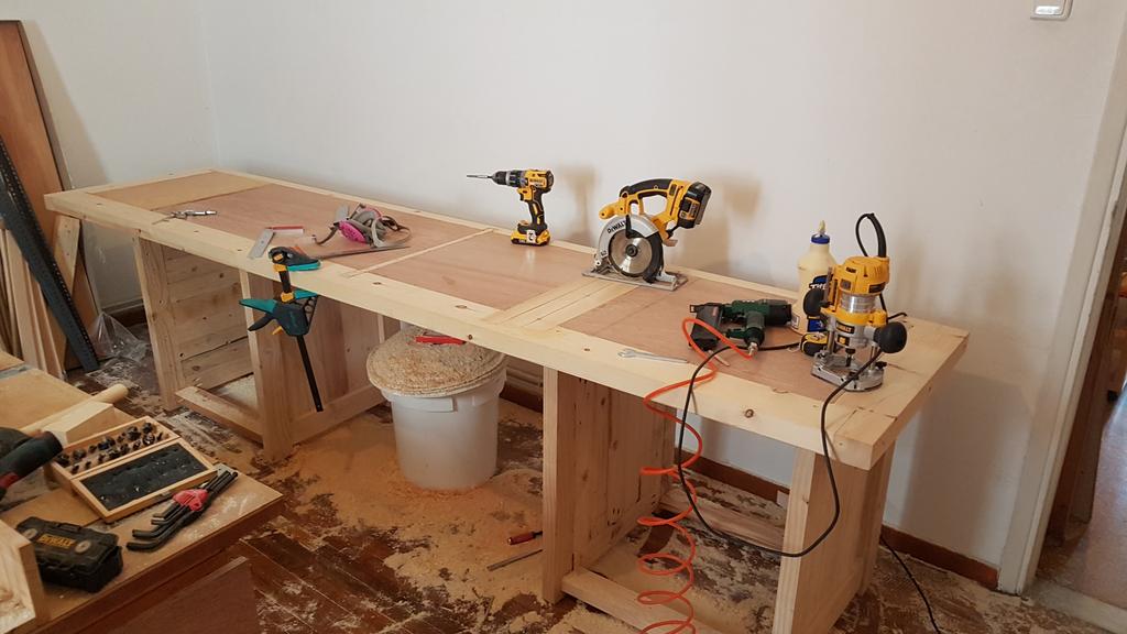

Η τελευταια προοδος εργασιων για τον παγκο του νεου μου εργαστηρίου.

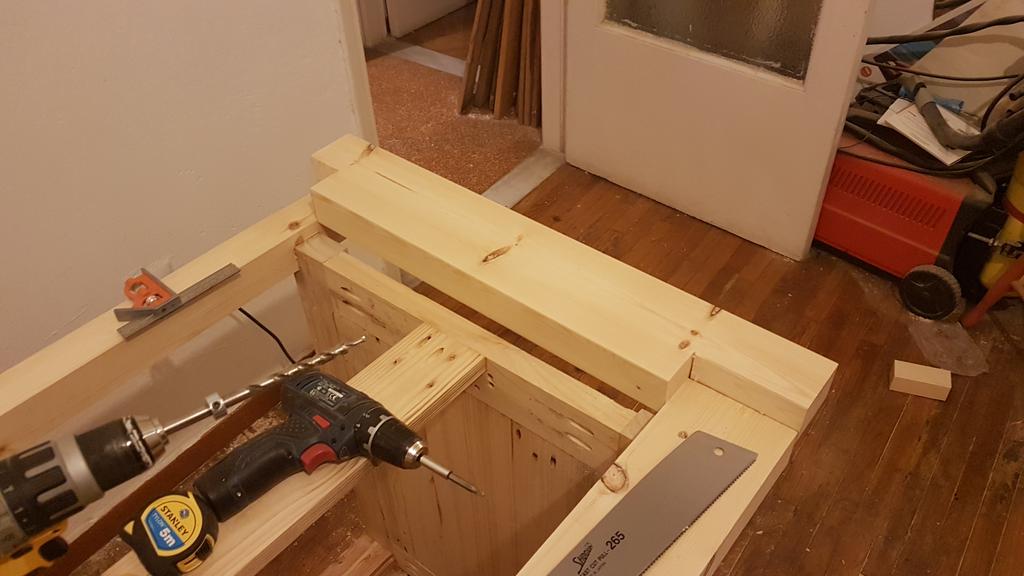

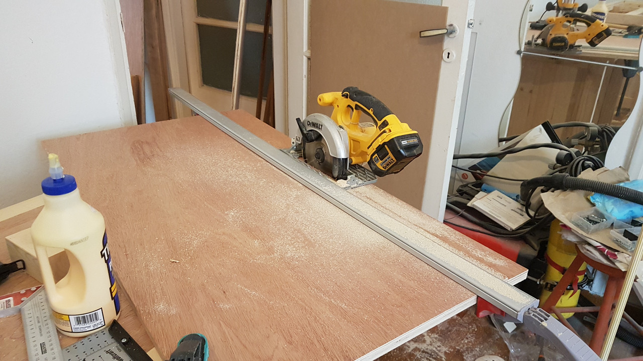

Κοψιμο και τοποθετηση πανελ κοντρα πλακε βινταγκορ 20μμ στα πλαισια του παγκου.

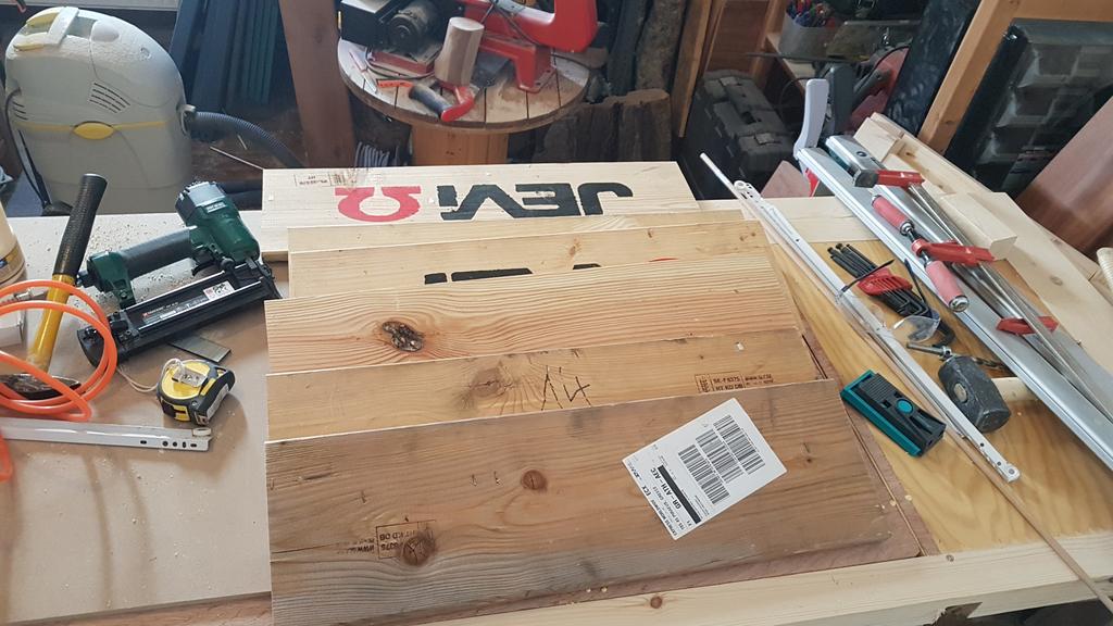

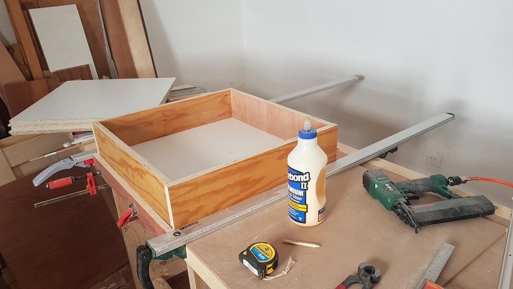

Κοψιμο των κομματιων για τα συρταρια απο ραφια κοντρα πλακε 20μμ και αυτα απο reclaimed wood.
Ηταν ραφια σε μια βιβλιοθηκη.

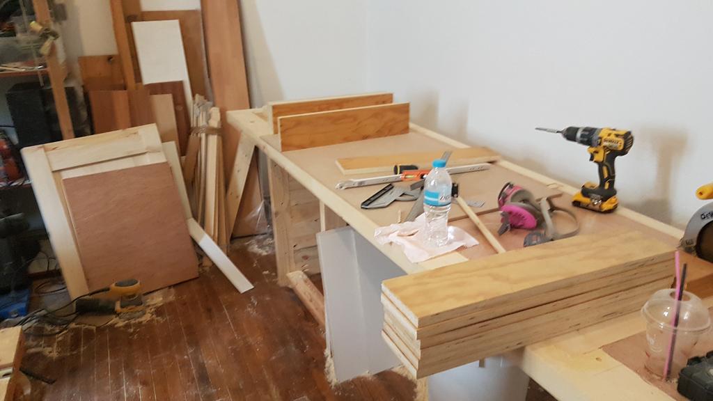

Δημιουργια λουκιων στα ξυλα για να μπει ο πατος απο μελαμινη!

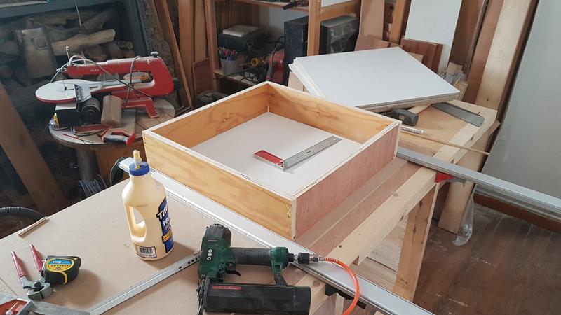

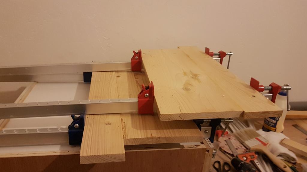

Και ετοιμα τα συρταρια με την βοηθεια μιας κατασκευης που κρατουσε τα κομματια παραλληλα μεταξυ τους.
Κολλα και καρφωμα με το καρφωτικο.
Και οι προσοψεις των συρταριων και αυτες απο παλετες . Περαστηκαν απο τον ξεχονδριστηρα και εγιναν καινουργιες!

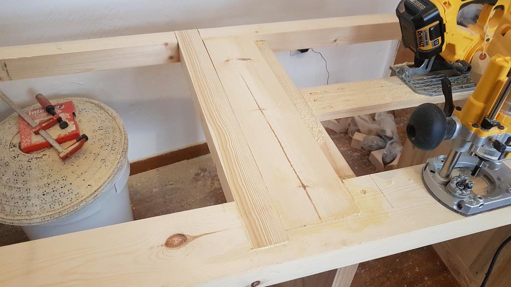

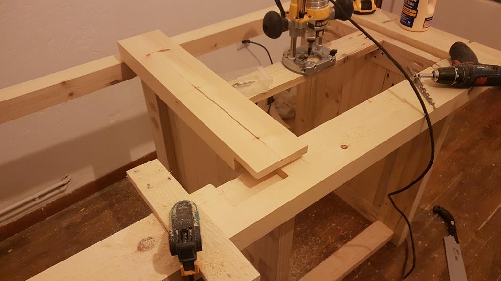

Και μερικες λεπτομεριες απο τα τελειωματα του παγκου.

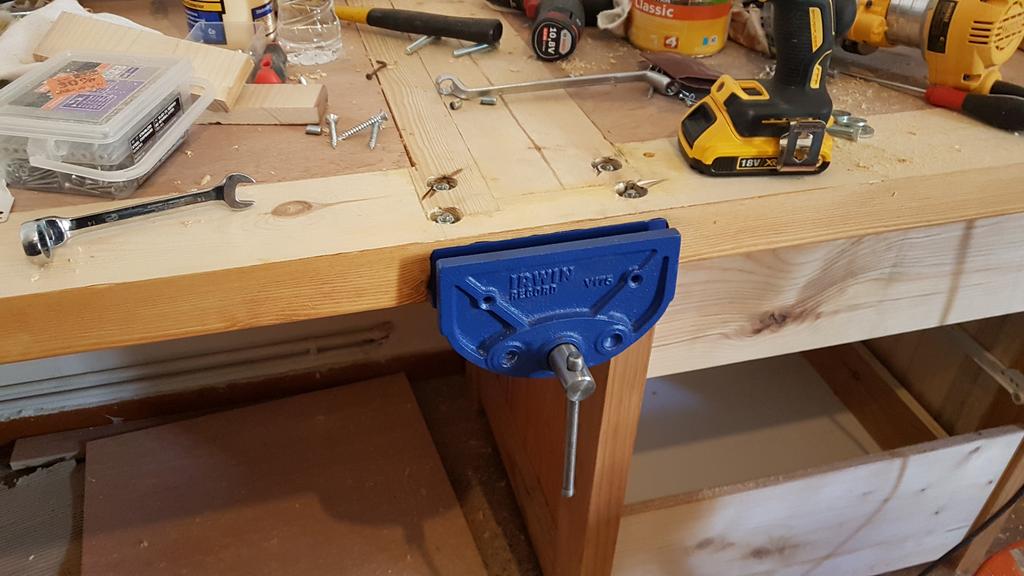

Και απο το σημειο που θα μπει η μέγγενη μαραγκου με την ενισχυση για να μπαινουν πυροι.
μπραβο ρε φιλε, μαστορικος ο παγκος, αλλά τζαμπα παιδευτικες με τα πλαισια του παγκου, να εστρωνες τα φυλλα απο πανω και θα τελειωνες αφου θα βαλεις αλλη τελικη επιφανεια.
τι οδηγους θα βαλεις στα συρταρια?

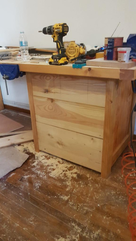

βλεπω το κυκλωνικο δουλευει υπερωριες, δεν υπαρχει ιχνος σκονης :flipout:
Θανασση να ναι καλα η μανα μου που σκουπιζει.....
Κυριάκο κάτω θα στρώσεις κάτι?
Κωστα ελεγα να βαλω laminate αλλα επειδη ειναι παλιο το παρκε δε θα βαλω κατι και θα το φτιαξω οταν ξαναχρειαστει το δωματιο το σπιτι.

Πολυ ωραιως Κυριακος! Θεριο ολοκληρο ο παγκος.
Η τελικη επιφανεια ειναι αυτη που βλεπουμε, η μιξη πλακε και δοκαριου?

Η τελική επιφανεια θα ειναι 16 χιλιοστα κοντρα πλακε σε 4 κομματια 80 εκ μηκους βιδωμενο σε φωλιες μεταλλικες πανω στο ελατο περιμετρικα.
Ο σκοπος αν κατι παθει καποιο κομματι να μπορει να αντικατασταθει!

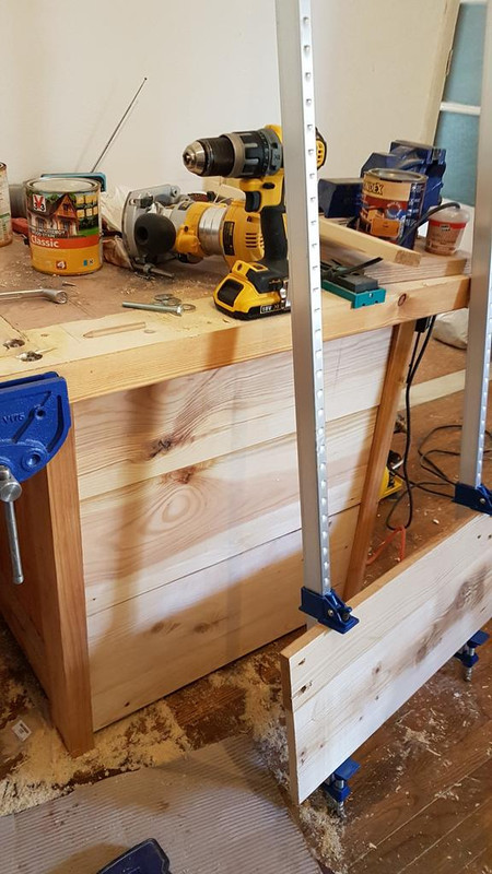

Μικρη προοδος το περασμενο Παρασκευοσαββατο!
Μπηκαν τα συρταρια και τα κουτελα τους τα οποια ηταν απο εμπροκιβωτια τα οποια πλανιστηκαν.
Και επεκταθηκαν σε υψος για να καλυψουν τις αναγκες αντιστοιχα.
Και εδω το τελικο αποτελεσμα!!!
Περιμενει τοποθετηση πομολων !
Και τοποθετηση της μεγγενης μαραγκου!
Η κοπη των βιδων επανω εγινε ατσαλα καθως το πανω κομματι θα καλυφθει.

Η μέγγενη όμως είναι ληψή. Πρέπει να πάρουμε απ´αυτές με το τσουτσούνι από πάνω για να σφίγγουμε και μεγάλα αντικείμενα πάνω στον πάγκο.
Ωραίος Κυρ... Προσεγμένη δουλειά. :a0210:
Όταν λέμε τσουτσούνι ? !
