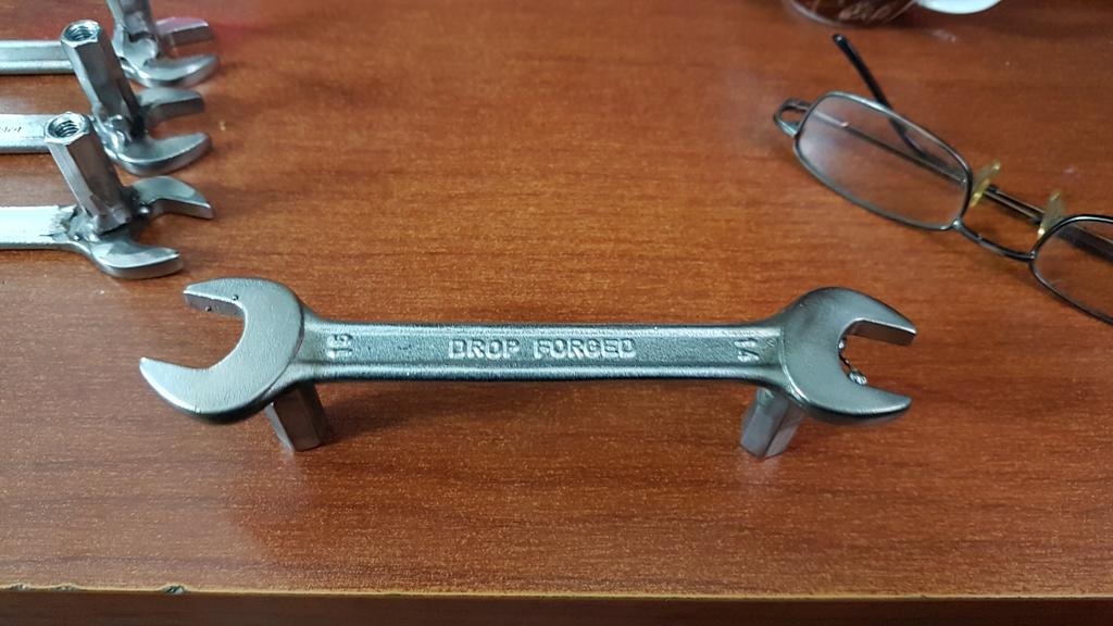

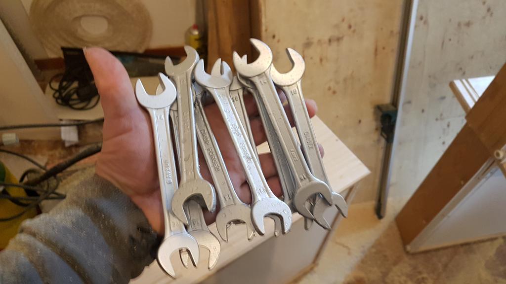

Πομολα????
Οριστε πομολα!!!

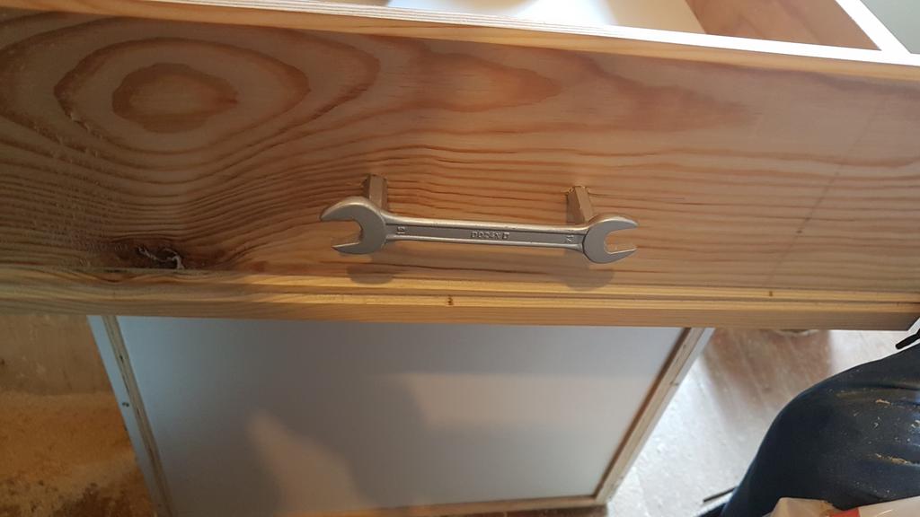

Και τι καλυτερο που να θυμιζει εργαστηριο και να αντεχει κιολας!
Παραγγειλα 14-15 νουμερο κλειδια γερμανικα και με τις μουφες συνδεσης ντιζας και την αργκον ετοιμα τα πομολακια!

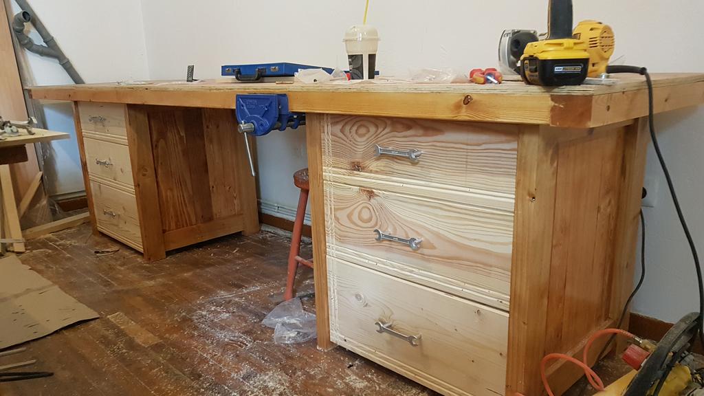

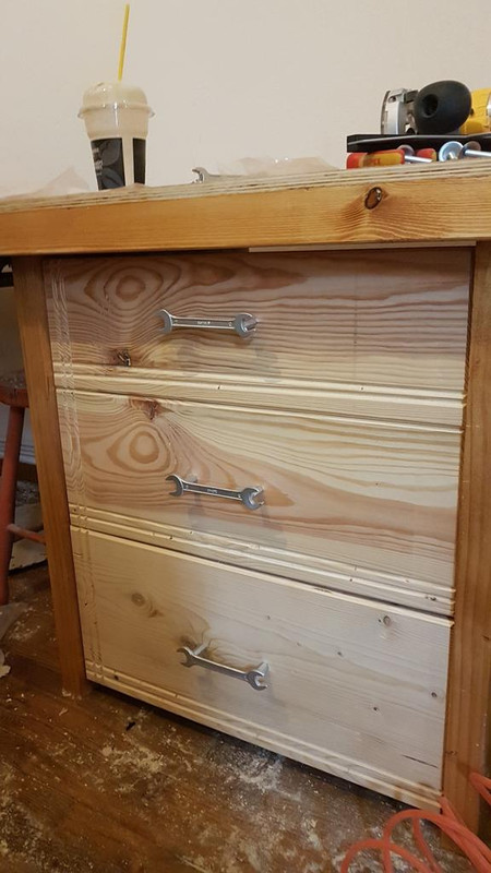

Επισης σημερα τελειωσα με τα συρταρια του παγκου με δημιουργια σχεδιων!!!!
Το αποτελεσμα με ενθουσιασε!
Και εδω ολοκληρωμενο!
Εδω να ευχαριστησω την αδερφη μου η οποια εβαψε με βερνικι θαλασσης τον παγκο!!!

Εγώ αν ήταν στον δικό μου χώρο αυτόν τον πάγκο επειδή εξελίσσεται σε ξυλουργικό... θα τον έβαζα στην μέση του δωματίου.
Εξυπνα και ομορφα πομολα, ωραιο το σχεδιο στα συρταρια και....σωστη επιλογη καφε :)

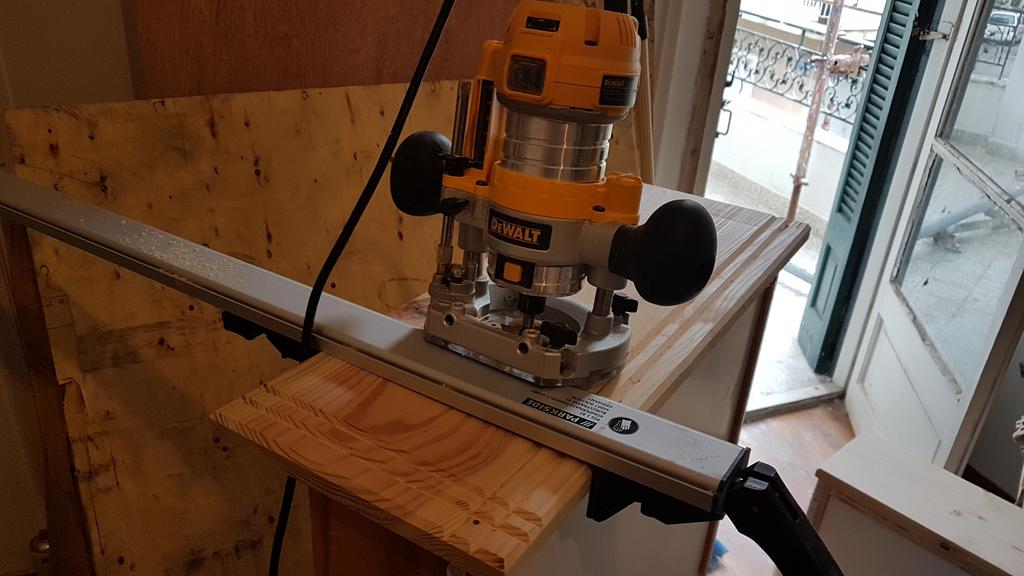

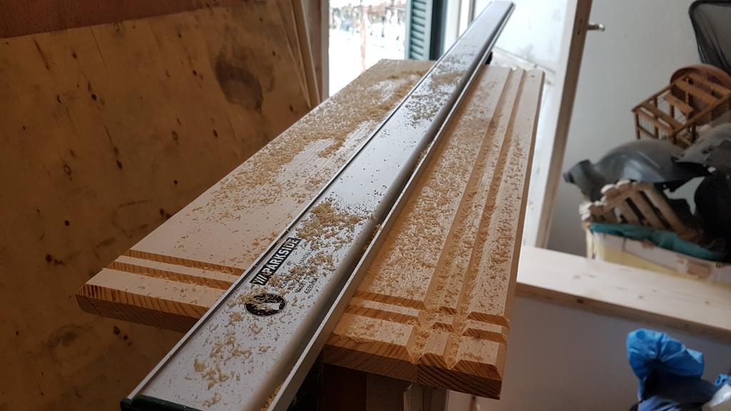

Εδω η φατσα κοβεται στις επιθυμητες διαστασεις.

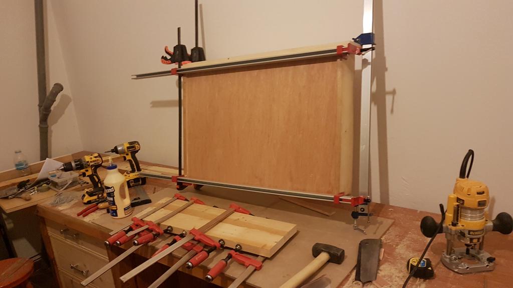

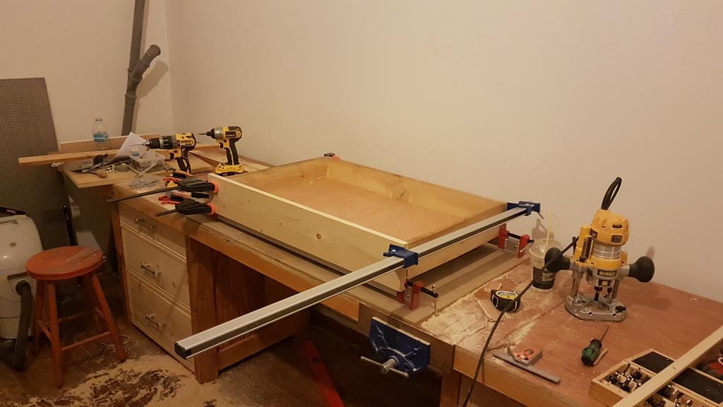

Συναρμολόγηση με χρηση των μακρυων σφικτηρων κολλα και βιδες!
Και ετοιμο!

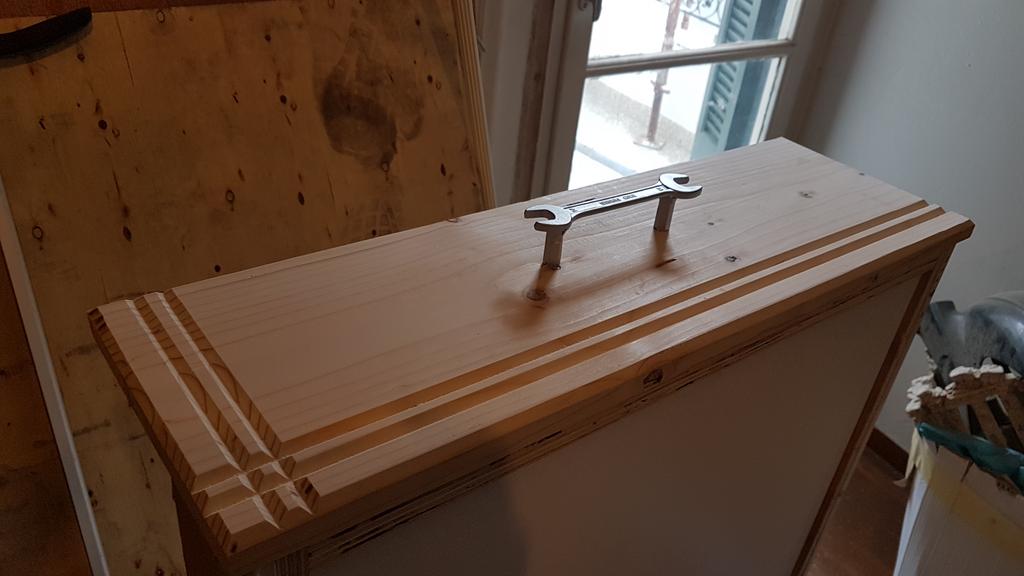

Στο κατω μερος ειναι το δεξι μερος που θα φτιαχτει στον παγκο για να μπει ο σιδηροδρομος του.
Αυριο θα μονταριστει, θα ρουταριστει στο σχεδιο των υπολοιπων και θα αποκτησει και το πομολακι του!
Το “γερμανικό” πόμολο είναι το κάτι άλλο !!! Ωραίος ο μάστορας
