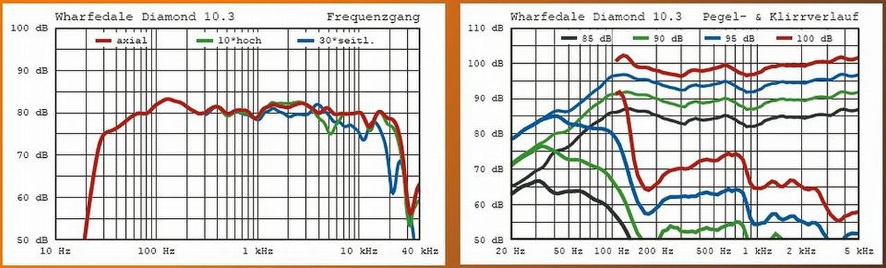

Φίλε μου δεν χρειάζεται να ζητάς συγγνώμη επειδή έχεις άποψη, εξάλλου ήχο καθαρό θέλω κι εγώ, οπότε πες μας ποιά θα ήταν η προτίμησή σου... παράλληλα βρήκα ένα γράφημα με την απόκριση συχνότητας του Diamond 10.3 από γερμανικό site, όπου φαίνεται και η χαμηλή ευαισθησία του ηχείου...

Φίλε μου δεν χρειάζεται να ζητάς συγγνώμη επειδή έχεις άποψη, εξάλλου ήχο καθαρό θέλω κι εγώ, οπότε πες μας ποιά θα ήταν η προτίμησή σου... παράλληλα βρήκα ένα γράφημα με την απόκριση συχνότητας του Diamond 10.3 από γερμανικό site, όπου φαίνεται η χαμηλή ευαισθησία του ηχείου...

Στο αριστερό η μεση ευαισθησία ειναι περίπου 82-83 dB/1W/1m στον αξονα (αν εχουν κανει σωστα τις μετρήσεις)
