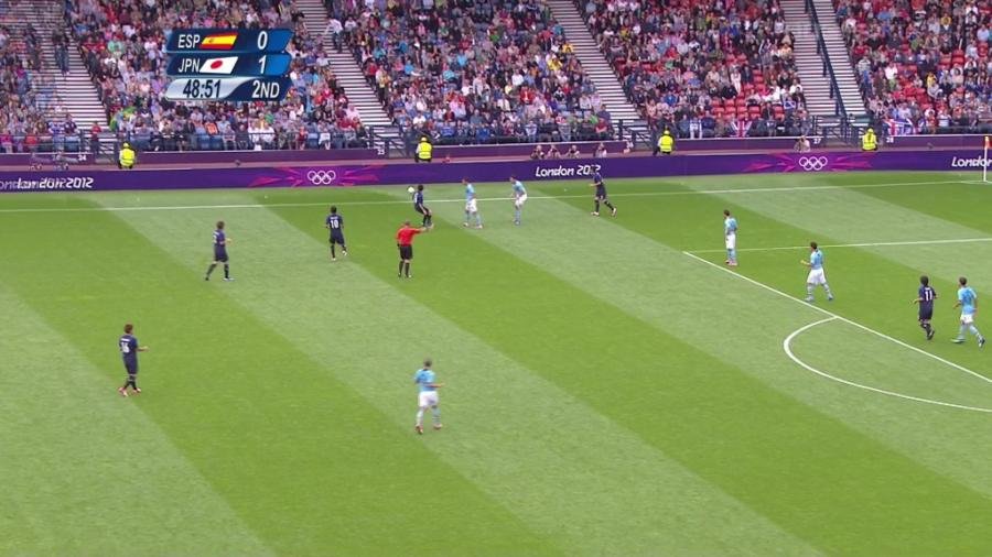

αυτά τα 24 διαόλια με τi bitrate κατεβάζουν???. έβλεπα χθές το βράδι το μπάσκετ αργεντινή - λιθουανία και η εικόνα ήταν κρύσταλλο. τέτοιο πράγμα δεν έχω ξαναδεί. η ιδέα μου είναι???? ο ήχος έχει προβληματάκια κάποιες φορές.
