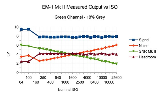

για όσους κάνουν χρήση των Low ISO 64 & 100 ας δουν το διάγραμμα (auto exposure με το Rawdigger)
Headroom is the difference between the camera's 18% grey level and maximum output (4095-255=3840 or 11.9 EV). For the normal ISO range the average headroom is 4.1 stops. For the low range it drops to around 2.4 stops. Total noise is higher in the low ISO range, but the signal level increases even more so the Signal/Noise Ratio continues to improve.
Δικές μου παρατηρήσεις είναι ότι σε Low ISO κυρίως χάνεις 1 στοπ (ίσως και πιο πολύ) απο τα φωτεινά, εγω όμως το χρησιμοποιώ σε LE μαζί με ND συχνά, ειδικά σε λήψεις που δεν έχω πρόβλημα με τα Highlights, γιατί μου δίνει καλή ανάλυση κάτι που επιβεβαιώνει και το πιο πάνω διάγραμμα.
