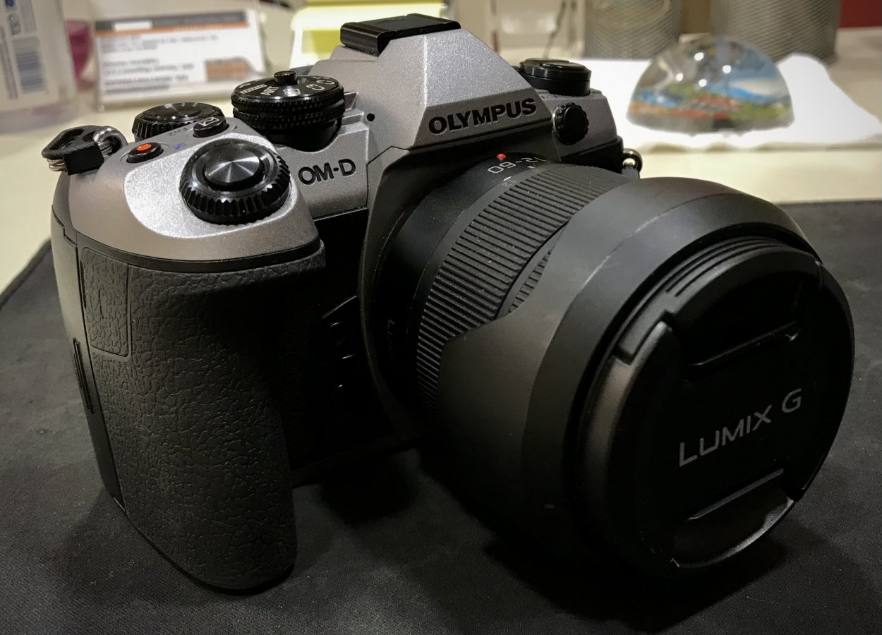

(εγώ τελικά βρέθηκα με μια μεταχειρισμένη ασημί :love: Μ1ii και στη χρήση διαπιστώνω ότι ναι μεν θα προτιμούσα μέγεθος Μ5 αλλά οπωσδήποτε μεταλλική με usb-c οπότε καταλήγω ότι για τα γούστα μου καλά έκανα και δεν πήγα σε EM5iii/OM5 εν τέλει… στο μέλλον αν την φτιάξουν, βλέπουμε…)
Πανέμορφη η ασημί E-M1 ii, την καλοβλέπω κι εγώ. Πήρες τη μεταχειρισμένη από ελληνικό μαγαζί με 750 ή 650 mpb.com ή κάπου αλλού;
Με γειες , πολύ καλά έκανες αν δεν χρειαζόσουν το hires, ND της ΟΜ5 , για σύγκριση με την ΕΜ5.3 ούτε συζήτηση
η ΕΜ1.2 παραμένει ελαφρως ταχυτερη σε CAF εστίαση από την ΟΜ5 (και έχει και καλύτερες ριπές/buffer) , πιστευω κυρίως γιατί έχει την μεγάλη μπαταρία παρότι η ΟΜ5 έχει πιο νέο επεξεργαστή (της ΕΜ1.3)
Δεν είναι ασημί το χρωμα όπως της πρώτης ΕΜ1 , ειναι το μολυβί ανοιχτό του γραφίτη , εδώ από παλιά φωτογράφιση (δανεική του φίλου μου του Τασουλη), πραγματικά πολύ ομορφη (αλλ η PenF μου παραμένει ομορφότερη :giggle: )
Reactions: Mi_ka
από το ελληνικό aa και ήταν άψογη η τηλεφωνική εξυπηρέτηση - ειδικά για την ασημί, αντίστοιχης κατάστασης στο mpb θα μου έβγαινε και λίγο ακριβότερα και αναμονή από πάνω - αν έψαχνα για μαύρη το mpb θα ήταν προτιμότερο για το αναιμικό πορτοφόλι αλλά τα κάλη απαιτούν θυσίες και νομίζω ότι στάθηκα τυχερότατος (σάτερ κάουντ ~2300!! 🥳)
Είναι υπέροχη απόχρωση, την κάνει να φαίνεται λιγότερο επαγγελματική οπότε με κάνει να φαίνομαι λιγότερο ατζαμής!
Το ενδιαφέρον είναι ότι οι αναφορές που είδα μιλάνε για περιορισμένη παραγωγή 2000 τεμαχίων και μόνο, το 2019.
Δηλαδή αν επιλεχθεί η ασημί, έχει μια ηλικία το πολύ 5 ετών οπότε κόλες γκριπ κλπ είναι πιο σίγουρα πιο φρέσκες και ως αντικείμενο ήδη ζητάει 100 ευρώ παραπάνω στα μεταχειρισμένα.
