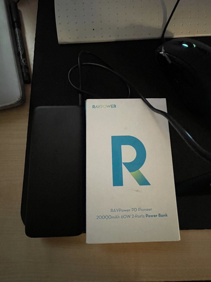

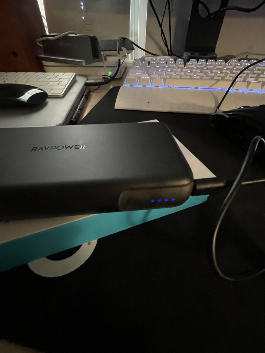

Κωστα καλησπερα , διαβασα προσεκτικα αυτα που εγραψες ειδα και το βιντεακι για το PoweBank της Anker το οποιο όντως δεν υπαρχει ελλαδα και δεν στέλνει βεβαια και το Amazon πλεον, εγω παραγγειλα αυτο εδω της Ravpower το οποιο βγαζει μεχρι και 60W και εχει και συμβατο καλωδιο μαζι του , ριχτο μια ματια αν θέλεις ειναι αυτο εδώ https://www.ravpower.com/products/rp-pb201-pd-60w-20000mah-portable-charger
και το βρηκα Ελλαδα με παραγγελια βεβαια .

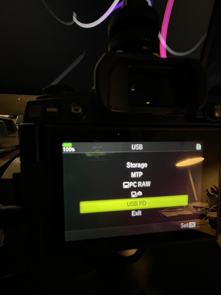

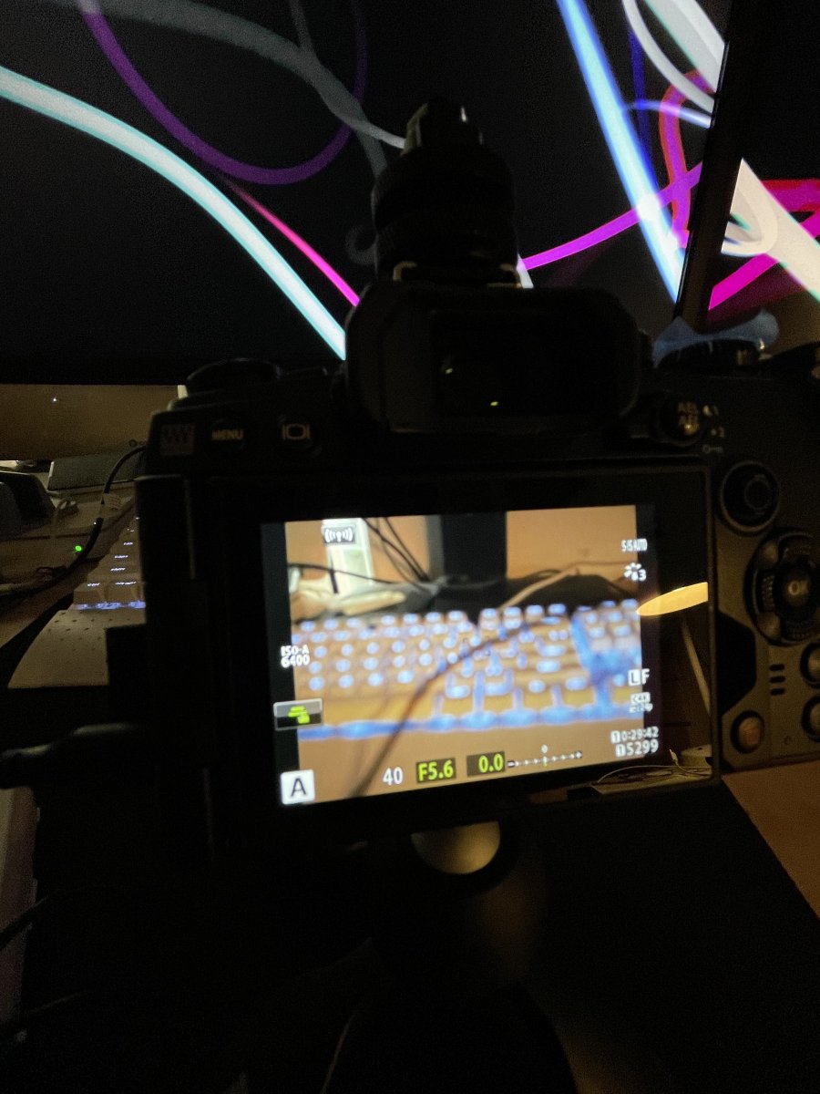

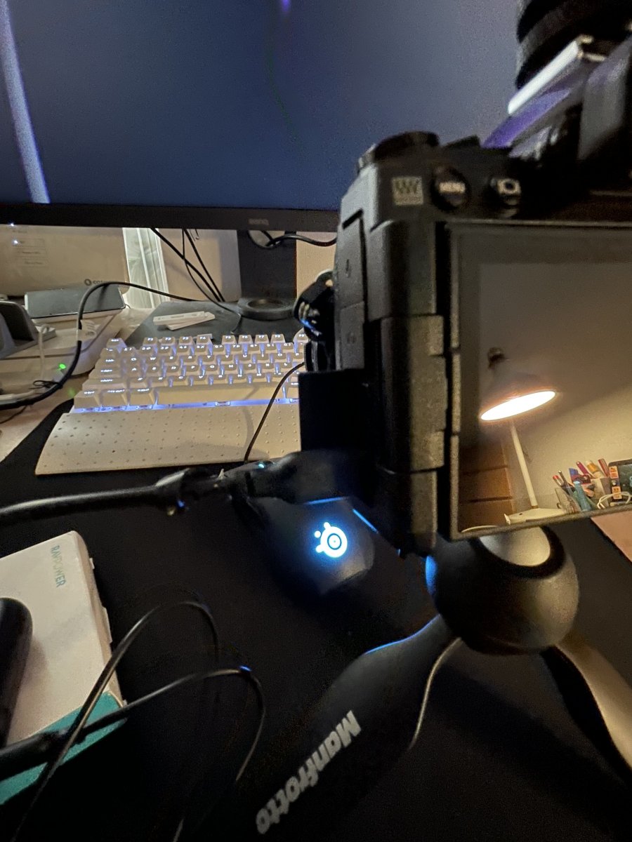

Κατι που ξέχασα να αναφέρω στο πρώτο μου post για το θέμα αυτό είναι οτι η μηχανή όταν έχει συνδεδεμένο καλώδιο USBC ως παροχή ρεύματος δεν μπορεί να βγάλει από την HDMI σήμα και ούτε να συνδεθεί μέσω USB με το Olympus Capture με υπολογιστή.
Το δεύτερο δηλ. η σύνδεση με υπολογιστή με το Capture για tethering σε στούντιο ίσως γίνεται με Wifi. Δεν το έχω δοκιμασει ακόμη. Σίγουρα με wifi μπορείς να κανεις χρήση των app δηλ.του Olympus OI.Share σε IOS και Android.
Για να δώσεις ρεύμα στην μηχανή χωρις περιορισμούς σε θύρα HDMI/USB και να δουλεύεις και σε studio υπαρχουν δυο άλλοι τρόποι.
Ο πρώτος είναι να βρεις τον κατάλληλο dummy BLH-1 battery adapter τρίτου κατασκευαστή και να τον βάλεις στην θέση της μπαταρίας και αυτός να συνδέεται με κατάλληλο εξωτερικό φορτιστή. Στην Αμερική πωλείται το σετ της Bescor στo Β&Η.
Ο δεύτερος τρόπος για να λειτουργείς την μηχανή με ρεύμα είναι να προμηθευτείς το γκριπ HLD9 (το έχω από την ΕΜ1.2) το οποίο διαθέτει εισοδο ρεύματος (δεν κάνει όμως φόρτιση μπαταρίας) και να εχεις ανοιχτή τη θύρα της μπαταρίας ή να την αφιρεσει κανεις τελειως. Φορτιστή για την είσοδο ρεύματος με το pin που έχει θα βρει κανεις εύκολα αν δεν θέλει να αγορασει τον ακριβό αυθεντικό AC-5 της Olympus , εγώ δυστυχώς εδώ είμαι άτυχος γιατί έχω τον παλιό αυθεντικό φορτιστή που ήταν κατάλληλος για ολα τα σωματα πριν τις ΕΜ1.2/1.3 και είχε ειδικό pin.

το RavPower που πηρες με δυνατοτητα παροχής PD απο οτι βλεπω μια χαρα δουλευει, παρομοια δυναμη εχει και το δικό μου στα 20000mAh με 60W απο τα οποια τα 45W τα δινει η USB-C . Δεν ηθελα πιο μεγαλο γιατι δεν κουβαλιέται.
Στη περίπτωση μου το καλώδιο USB-C σε USB-C μαλλον ειναι της πλάκας και χανω επαφή καποιες φορες, προσανατολίζομαι να παω σε ενα καλυτερο και ακριβότερο καλώδιο Thunderbird 3 που αντεχει μεχρι 100W και μεγαλες ταχυτητες διαμεταγωγης μεχρι 40G ωστε να ειναι χρησιμο και για αλλες συσκευες (Laptop ...). Δεν βιαζομαι να το ψαξω γιατι οσο περιμενω βρισκω μεγαλυτερη ποικιλια και χαμηλότερες τιμες και δεν κανω χρηση της μηχανης βαρβατη.

Καλορίζικα να είναι , ο ravpower είναι ένας ποιοτικός φορητός φορτιστής , τώρα δεν έχω κάνει πολλές δοκιμές αλλά όσο τον χρειάστηκα και τον χρησιμοποίησα ήτανε μια χαρά , μικρός είναι αλλά λίγο Βαρύς , βέβαια είναι μεγάλος για αυτό φαντάζομαι.Καλημέρα, αγόρασα και εγώ την ΕΜ1.3 (με δωράκι τον 17mm f1.2) και ψάχνω το θέμα με τους εξωτερικούς φορτιστές.
Μπορείτε να μου πείτε πόση ώρα κάνει να φορτίσει η μηχανή μέσω USB-C με εξωτερικό φορτιστή; Βασίλη, ο RavPower αξίζει τα χρήματα του; Φαίνεται μικρός και βολικός
