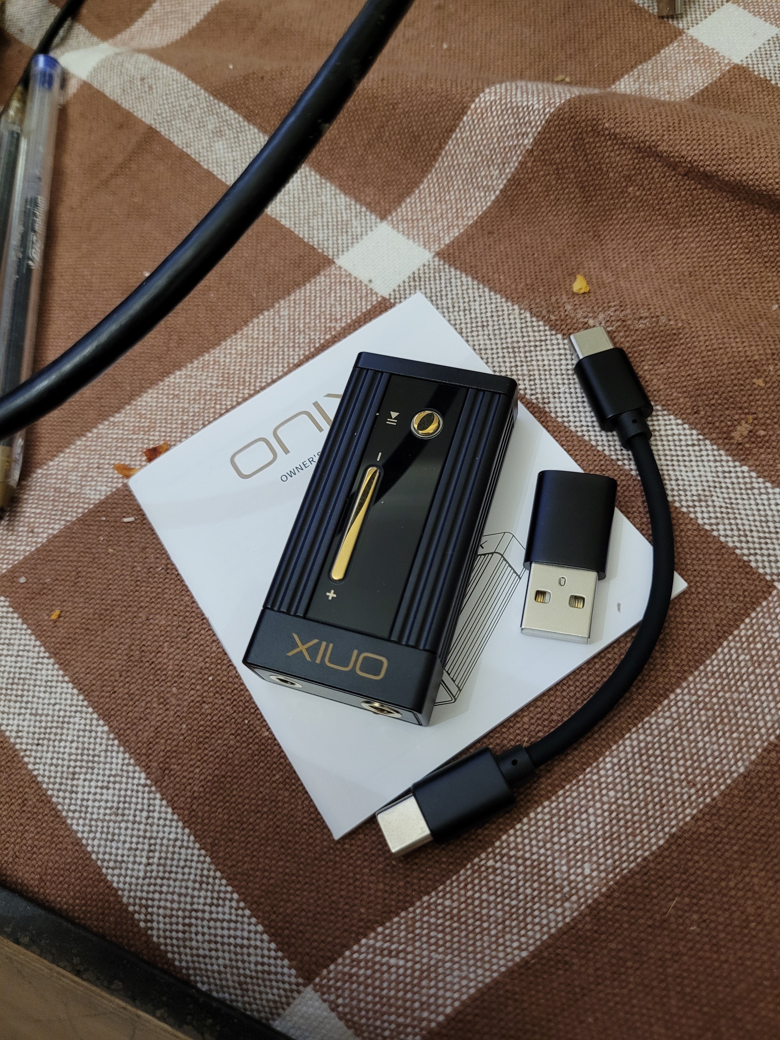

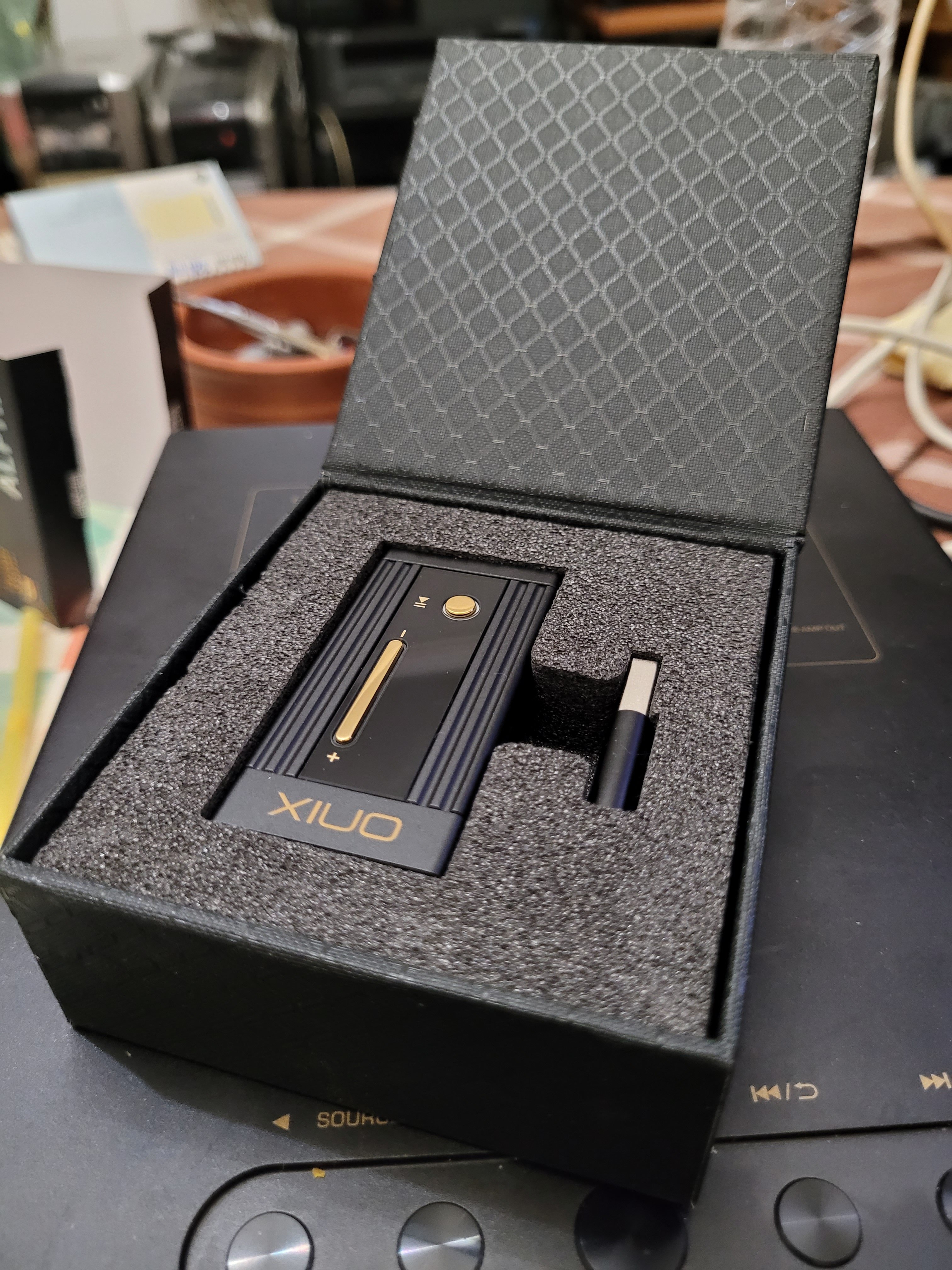

Ένα ολοκαίνουργιο κουτάκι!
Αφαιρούμε τη συσκευασία
Ανοίγουμε το κουτάκι
Και βρίσκουμε...

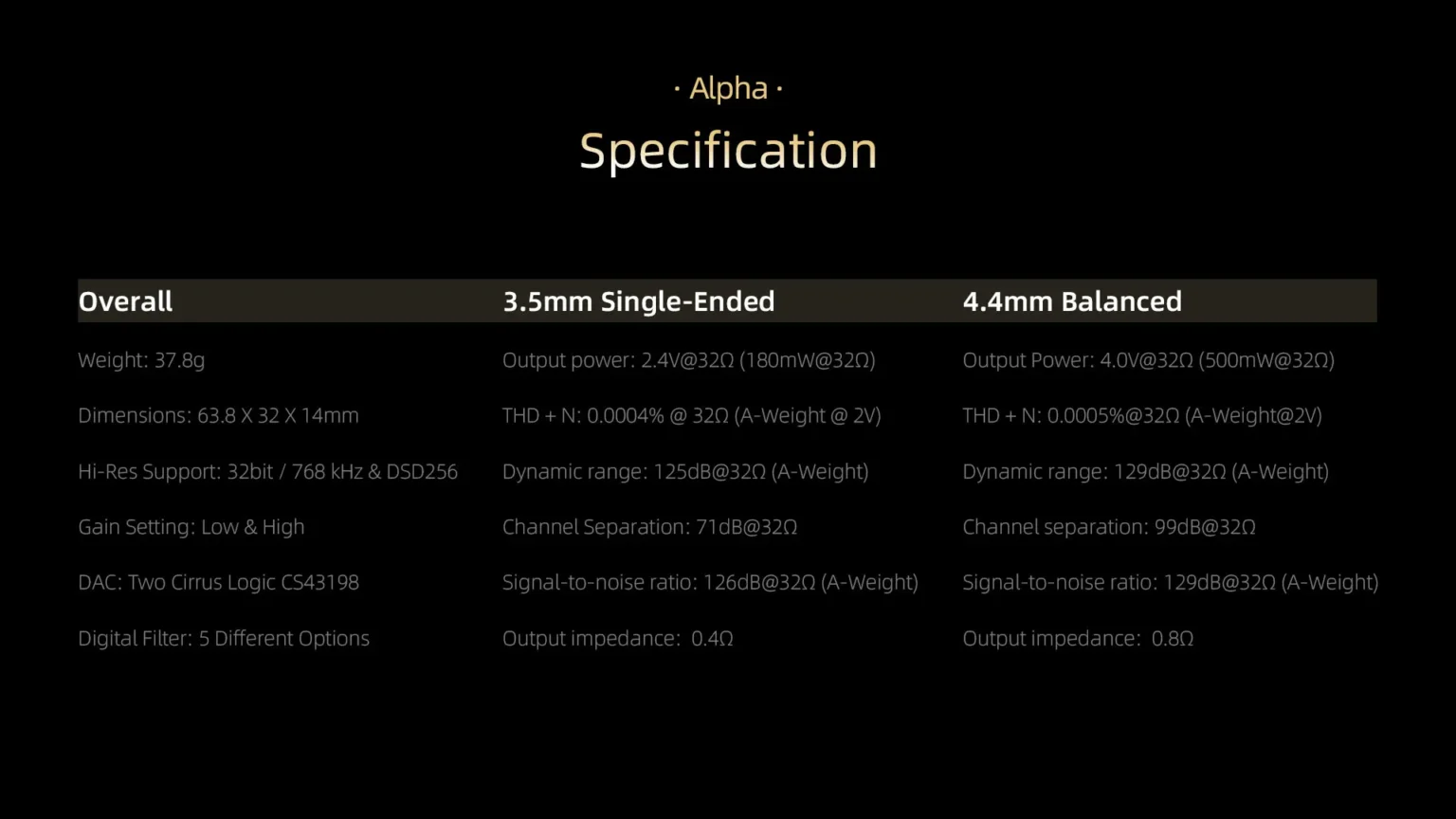

Τεχνικά Χαρακτηριστικά (Specifications)
Γενικά
3,5 mm single ended
4,4 mm Balanced
Weight: 37,8 grOutput Power: 2,4V@32 Ω {180mW@32 Ω)Output Power: 4,0V@32 Ω {500mW@32 Ω)
Dimensions: 63,8x32x14 mmTHD+N: 0,0004%@32 Ω (A-Weight@2V)THD+N: 0,0005%@32 Ω (A-Weight@2V)
Hi-Res Support: 32 Bit@768 KHz & DSD256Dynamic range: 125 dB@32 Ω (A-Weight@2V)Dynamic range: 129 dB@32 Ω (A-Weight@2V)
Gaing Setting: Low & HighChannel Separation: 71 dB@32 ΩChannel Separation: 99 dB@32 Ω
DAC 2 x Cirrus Logic CS43198Signal-to-Noise-Ratio: 126 dB@32 Ω (A-Weight@2V)Signal-to-Noise-Ratio: 129 dB@32 Ω (A-Weight@2V)
Digital Filter: 5 Different OptionsOutput impedance: 0,4 ΩOutput impedance: 0,8 Ω
