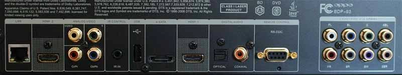

Χρησιμοποιεί κάποιος hdmi splitter στην πρώτη έξοδο του oppo για τιβι και προβολέα και την δεύτερη σε ενισχυτή για τον ήχο;
Μπορεί να γίνει;
