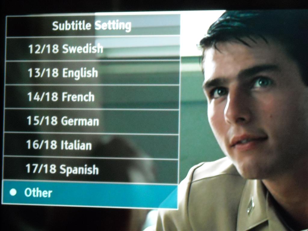

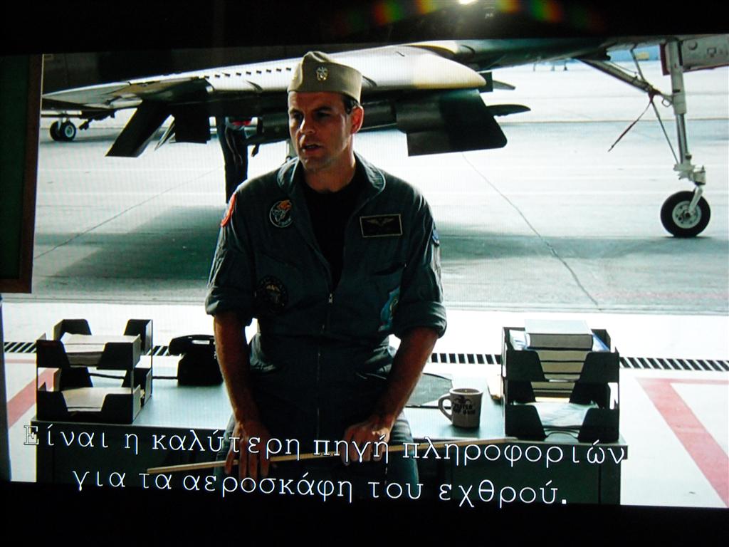

Λοιπόν είχα το προφανές μπροστά στα μάτια μου και δεν το έβλεπα, θέλει οι υπότιτλοι να είναι σε UTF-8 και όχι ANSI για να τους δεί ...τότε ανάβει η επιλογή other στους υπότιτλους. Η υπόλοιπη διαδικασία είναι ίδια, δηλαδή το στικάκι φορμαρισμένο σε FAT 32, φτιάχνουμε ένα φάκελλο που τον ονομάζουμε sub, ρίχνουμε μέσα στο φάκελλο τον υπότιτλο που τον ονομάζουμε sub, ξεκινάμε το δισκάκι και βουαλά...
Λοιπόν κάτι που παρατήρησα σχετικά με την αναπαραγωγή εξωτερικών υποτίτλων σε BD δίσκο, είναι ότι οι δίσκοι και οι παραγωγές της Sony δεν θέλουν να παίξουν εξωτερικούς υπότιτλους με τίποτα !! Μάλλον κάποιο "κλείδωμα" θα έχουν τα δισκάκια, ότι έχω σε Sony (και έχω πολλά ρε γμτ) απλά δεν δέχεται να παίξει εξωτερικούς υπότιτλους...
Αντίθετα δίσκοι της Paramount, Warner, Fox παίζουν κανονικά, όποιο δισκάκι τους και να έχω βάλει...
Ορίστε και παράδειγμα από το Top Gun Collector's Edition το γερμανικό steelbook.

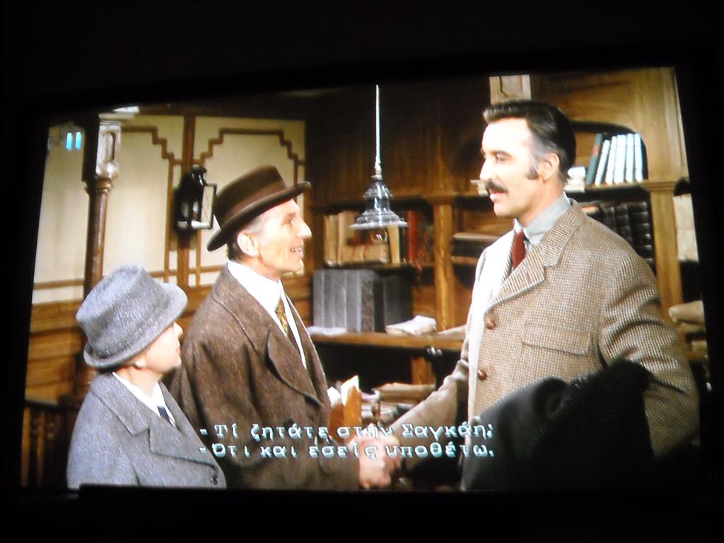

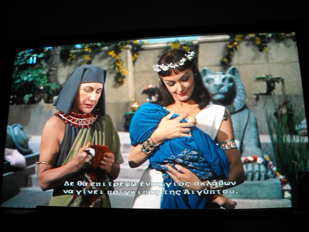

The Ten Commandments αμερικάνικο R1 DVD με εξωτερικούς υπότιτλους από το στικάκι στις 110 ίντσες !!!!
Ηorror Express γερμανικό R2 DVD με εξωτερικούς υπότιτλους από το στικάκι στις 110 ίντσες !!!!
