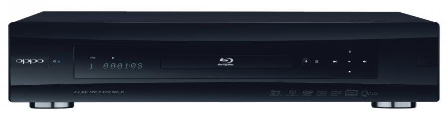

Από το 2013 ανενεργό το νήμα...6,5 χρόνια περίπου και δεν έχει γράψει κανένας τίποτα! Θυμάμαι πολλά παιδιά εδώ στο φόρουμ που είχαμε oppo! Έχουμε μείνει ελάχιστοι πλέον? Ίσως να αντιμετωπίζω ένα πρόβλημα,ίσως και όχι και χρειάζομαι τη βοήθεια σας:
Αρχικά να αναφέρω ότι το player το έχω αφήσει με εκείνο το περίφημο firmware του Δεκεμβρίου 2011 :
Additional Information: December 23, 2011 - Latest Official Version : BDP9xEU-61-1219
Όπως θα θυμούνται οι κάτοχοι,το συγκεκριμένο firmware ήταν και το τελευταίο firmware που υποστήριζε αναπαραγωγή αρχείων iso.
Από το αμέσως επόμενο firmware που ήταν το 64-0119 και που βγήκε τον Ιανουάριο του 2012, αφαιρέθηκε η δυνατότητα αναπαραγωγής αρχείων iso!
Πριν αναφέρω το θέμα που αντιμετωπίζω να σας πω και τι έχω επίσης παρατηρήσει:
Μόλις πατήσω το power on για να ανοίξω το oppo,στην πίσω δεξιά πλευρά (δεξιά πλευρά,κοιτώντας το player από μπροστά,αλλιώς αριστερά κοιτώντας το player από την πίσω πλευρά του) βλέπω σαν ένα φως...Επίσης κάποιες φορές στιγμιαία λίγο μετά μου βγάζει πράσινη οθόνη (πολύ στιγμιαία η πράσινη οθόνη).Επίσης έχει τύχει ενώ πλοηγούμε στα μενού να διαλέξω ταινία από το δίσκο,στιγμιαία να "μαυρίσει" η οθόνη και αμέσως μετά να επανέλθει.
Δοκίμασα να αναπαράγω το παρακάτω BD το οποίο είναι κατεβασμένο σε μορφή φακέλου BDMV, πλήρες BD με μενού:
Doctor.Sleep.2019.DC.COMPLETE.BLURAY-DiSRUPTION
Πατώντας να το παίξει μου έβγαλε το μενού του BD μια χαρά.Μόλις πατάω να ξεκινήσει η ταινία,βλέπω ότι κολλάει ο ήχος της ταινίας και ταυτόχρονα κολλάει και η ταινία.Κάνει συνεχώς σκαλώματα.Βλέπωντας τον ήχο που έχει πάρει η ηχόμπαρα για αναπαραγωγή βλέπω ότι μια λέει Dolby Atmos μια τίποτα και εναλλάσεται συνεχώς ανά 1-2 δευτερόλεπτα.Ο ήχος συνεχώς κολλάει και κολλάει και η ταινία συνέχεια.Δεν δοκίμασα να πάω κατευθείαν σε άλλα chapters να δω αν είναι γενικό το πρόβλημα.
Κάνω και μια ακόμα σκέψη και θέλω κι εδώ τα φώτα σας: Η συγκεκριμένη ταινία αυτή τη στιγμή έχει κυκλοφορήσει μόνο Αμερική και Καναδά νομίζω,και βλέπωντας και στο blu-ray.com εδώ:
https://www.blu-ray.com/movies/Doctor-Sleep-4K-Blu-ray/254575/
Φαίνεται ότι το απλό BD δισκάκι είναι Region A. Το ερώτημα είναι: Έχουμε ένα δίσκο BD Region A.Τον ριπάρουμε σε δομή φακέλων BDMV.Η δομή φακέλων BDMV που μας προέκυψε από το ριπάρισμα του δίσκου BD Region A, αναπαράγεται κανονικά από το oppo ή όχι? Το Region αφαιρείται με το ριπάρισμα?
Σκέφτομαι δηλαδή μήπως αυτές οι συνεχείς διακοπές του ήχου και το σκάλωμα της εικόνας μήπως έχει να κάνει με το ότι πιθανόν το ριπαρισμένο δισκάκι που κατέβασα,να ήταν Region A ? Ή λέτε πως είναι άλλο το ζήτημα που έχω?
Επίσης κάτι ακόμα που θέλω να αναφέρω για να βοηθήσω είναι: Γενικά επίσης κάποιες φορές που βάζω δισκάκι BD σε φυσική μορφή ή δισκάκι σε BDMV δομή,πολλές φορές ξεκινάει,φορτώνει το μενού του BD και βλέπω ότι δεν παίζει καθόλου ο ήχος.Σε αυτές τις περιπτώσεις κλείνω και ξανανοίγω μετά από λίγη ώρα το oppo και συνήθως μετά ως δια μαγείας έχω κανονικά ήχο και στο BD μενού και φυσικά και στην ταινία στη συνέχεια.
Τι θέμα υπάρχει άραγε? Έχω θέμα με το oppo μου? Έχει ίσως πρόβλημα το BD που έβαλα? Τονίζω ότι είναι πλήρες BDMV με μενού πλήρης κόπια του BD δηλαδή.
Θα εκτιμούσα κάποια βοήθεια από κατόχους ή μη! Ευελπιστώ με τους κατόχους των oppo να αναθερμάνουμε το νήμα!
Ευχαριστώ προκαταβολικά!
Πράγματι έχουμε μείνει λίγοι...Αλλά έχουμε ένα μηχάνημα που ακόμα και σήμερα συνεργάζεται άψογα με όλα τα νεότερα μηχανήματα που τουλάχιστον εγώ έχω αποκτήσει. Διαβάζει και παίζει τα πάντα απο όπου και να σερβίρονται.
Στο προκείμενο...όταν έχει γίνει ριπάρισμα, τότε το πρόγραμμα που χρησιμοποιήθηκε έχει αφαιρέσει την προστασία περιοχής πριν κάνει την μετατροπή. Η δε προστασία αυτή δεν μεταβιβάζεται στα αρχεία που δημιουργούνται. Οπότε τα σκαλώματα που περιγράφεις ενδεχομένως να οφείλονται σε πρόβληματα κατά την διάρκεια της μετατροπής και δημιουργίας των αρχείων. Εγω χρησιμοποιώ το DVDFAB και ουδέποτε αντιμετώπισα παρόμοια προβλήματα. Αφαιρεί κάθε γνωστή προστασία και κάνει "ελέυθερες" μετατροπές και αντιγραφές.
'Oσον αφορά τα υπόλοιπα θέματα κατά την ανάγνωση δίσκων Blu Ray είναι πιθανό να χρειάζεται καθαρισμός πηγής laser. Υπάρχουν δισκάκια καθαρισμού που θα μπορούσες να δοκιμάσεις. Διαφορετικά μάλλον ξεκινάει προβλημα στην πηγή- κεφαλή laser και χρειάζεσαι service.
Ελπίζω να βοήθησα.
Σε ευχαριστώ πολύ φίλε μου,θα συμφωνήσω για το μηχάνημα!
Για πλήρες ριπαρισμα BD εγώ χρησιμοποιώ περισσότερο το AnyDVD HD και δεν είχα κανένα πρόβλημα μέχρι σήμερα. Χρησιμοποιώ και το DVDFAB κάποιες φορές κυρίως για τις επιπλέον δυνατότητες και ευκολίες που παρέχει (π.χ. δυνατότητα προσθήκης αρχείου εξωτερικών υποτίτλων σε BD)
Ωστοσο τον συγκεκριμένος φάκελος BD, όπως μπορείς να δεις και από το όνομα του,δεν τον έχω ριπαρει εγώ. Το έχω κατεβάσει το συγκεκριμένο BD folder.
Επίσης διευκρινίζω ότι το φως που λέω ότι βλέπω στην πίσω δεξιά πλευρά του oppo, είναι τη στιγμή που ανοίγω το player (όπου προφανώς και δεν έχει δισκάκι μέσα).
Κάποιες φορές όπως είπα (σχετικά σπάνια βέβαια) μπορεί να τύχει να εκκινήσει κάποιο BD, να μπει στο μενού του κανονικά αλλά να μην ακούω ήχο, οπότε και κάνω restart και όλα καλα την επόμενη φορά.Αυτο είναι ένδειξη κάποιου πιθανού προβλήματος της κεφαλής του laser?
Εγώ παντός για το φως αυτό που βλέπω στην εκκίνηση σε συνδυασμό με τη στιγμιαία πράσινη οθόνη που βγάζει κάποιες φορές στην αρχή (μου έχει τύχει και μαύρη οθόνη μια δυο φορές να μου βγάλει στιγμιαία ενώ έκανα πλοήγηση στο δίσκο μου από το oppo) σκεφτόμουν και το ενδεχόμενο μήπως παίζει κάτι και με τροφοδοτικό.
Το τροφοδοτικό γενικά τα "παίζει " μια κι έξω ή έχει κάποια "προεορτια" πριν χαλάσει εντελώς ?
Ευχαριστώ και καλημέρα!
Μήπως το φως που βλέπεις πίσω προέρχεται από τη θύρα του Ethernet?
Αν ναι τότε είναι φυσιολογικό να βλέπεις ένα κίτρινο φωτάκι στη βάση.
Το τροφοδοτικό του μηχανήματος είναι και το πιο δυνατό του σημείο η πιθανότητα να έχει χαλάσει είναι απειροελάχιστη.
Ως προς την προστασία περιοχής και τη μεταβίβαση της στα παραγόμενα αρχεία είμαι βέβαιος για αυτά που σου λέω. Αποκλείεται να είναι αυτό το πρόβλημα.
Θα μπορούσες να δοκιμάσεις να κάνεις το μηχάνημα να full reset.
Σε ευχαριστώ φίλε μου!
Στη θύρα ethernet δεν έχω συνδέσει καλώδιο δικτύου. Δεν το έχω συνδέσει στο internet το player.Επομένως δεν γνωρίζω αν θα πρέπει να ανάβει κάτι.
Όπως είπα μόλις το ανοίγω εκτός από το φως πίσω δεξιά,μου βγάζει στιγμιαία πράσινη οθόνη και μετά από λίγο βγάζει και μαύρη οθόνη.Φαίνεται εμφανώς πως στιγμιαία δεν δίνει εικόνα του μενού του.
Επίσης χθες έβαλα να παίξει το BD φυσικό δισκάκι της ταινίας Super 8 του Spielberg.Ενώ έπαιζε η ταινία σε κάποια στιγμή εντελώς ξαφνικά βλέπω τα πρόσωπα των πρωταγωνιστών που μιλούσαν και εγώ δεν άκουγα τίποτα! Είχε ξαφνικά χαθεί εντελώς ο ήχος! Έκανα λίγο back με το τηλεκοντρόλ (πήγα ας πούμε μισό λεπτό πίσω την ταινία) και στη συνέχεια ο ήχος επανήλθε και πάλι ως δια μαγείας!
Δηλαδή βλέπω ότι εκτός από τα κουλά που μου κάνει στην αρχή που ανοίγω το player,κάποιες φορές μου κάνει κι αυτά τα κουλά με τον ήχο: Είτε κάποιες φορές από την αρχή φορτώνει το μενού ενός BD και δεν έχει ήχο (σχετικά σπάνια αυτό) είτε αυτό που μου συνέβη και σήμερα που ξαφνικά έχασε τον ήχο και γυρίζοντας την ταινία λίγο πίσω ως δια μαγείας τον ξαναβρήκε τον ήχο!
Να κάνω ένα Reset Factory Settings φαντάζομαι μου προτείνεις.Αν το κάνω στη συνέχεια υπάρχει κάτι που θέλει ιδιαίτερη ρύθμιση? Για παράδειγμα θυμάμαι ότι στην αρχή κάπου είχα περάσει το encoding ώστε να αναγνωρίζει Ελληνικούς υπότιτλους.Θα χρειαστεί να το περάσω ξανά?Κάτι άλλο που πρέπει να ρυθμιστεί μετά?
Το φώς σου είπα τι είναι. Μάλλον το Ethernet. Αναβοσβηνει στιγμιαία μόλις ξεκινάει το μηχάνημα.
Τώρα για τα υπόλοιπα μου φαίνεται ότι χρειάζεται να κάνεις soft reset. Νομίζω θα λύσει το θέμα. Μην ανησυχείς για υπότιτλους κλπ. Όλα θα επανέλθουν.
Αν συνεχίσει να κάνει κόλπα..... δυσκολεύουν τα πράγματα.. Χρειάζεται service. Τώρα το ποιός θα το αναλάβει είναι άλλο θέμα....
