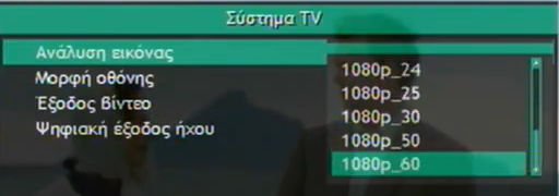

Στο βιντεο του ΥΤ είδα τις παρακάτω ρυθμίσεις:
Έχει διαφορά η αναπαραγωγή πολυμέσων 24p ή 30p επιλέγοντας τις ανάλογες συχνότητες στο μενού;

Αυτές τις αναλύσεις τις έχει ο Crypto 210AD που έχω. Δεν ξέρω αν σε ενδιαφέρει τι γίνεται εκεί, ή μόνο στον Τ90, αλλά πληροφοριακά το λέω ότι σε κανάλια είχαν χάλια εικόνα. Πολύ θολή και πολύ ξεπλυμένα χρώματα. Οι 30p και 60p δεν ξέρω που χρειάζονται. Οι περισσότερες τηλεοράσεις είναι 50 ή 100 Hz. Μερικές πολύ σύγχρονες έχουν μόνο και άλλες αναλύσεις, αλλά αυτές έχουν και ψηφιακό δέκτη, και αρκετές και media player. Έτσι οι μόνες αναλύσεις που χρειάζονται είναι οι 25 και 50. Δηλαδή υποπολλαπλάσιες των 50Hz ή 100 Hz. Γιαυτό και στους περισσότερους ALI όλες οι ενδιάμεσες αναλύσεις έχουν φύγει.
Η 24p έχει λογική, γιατί οι κινηματογραφικές ταινίες γυρίζονται με 24 frames/s. Αλλά όταν γίνονται ψηφιακά αρχεία δέχονται μετατροπές, οπότε και αυτό αλλάζει. Πάντως σε κανάλι μόνο που δοκίμασα είχε και αυτή χάλια εικόνα.
Επαναλαμβάνω όλα αυτά στον Crypto 210AD, όχι στο Τ90 που δεν ξέρω τι συμβαίνει.

Ναι τις εχει αυτες τις αναλυσεις.
