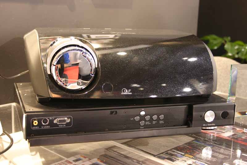

Θα επιχειρήσω εδώ να σας κάνω μια πρώτη σύντομη παρουσίαση ενός προβολέα που αρκετοί από εμάς θα «γλυκοκοιτάξουμε», για να μην πω ότι θα μας τρέξουν τα σάλια, όταν θα κάνει την εμφάνισή του στην Ευρώπη, κάπου μέσα στον Σεπτέμβριο. Θα κυκλοφορήσει στην Αμερική σε 1-2 μήνες το πολύ, οπότε θα έχουμε και από εκεί τις πρώτες εντυπώσεις.
Ο Optoma HD81 είναι ένας καθαρόαιμος μονότσιπος DLP 1080p προβολέας και χρησιμοποιεί το ίδιο τσιπ DMD των 0,95 ιντσών που χρησιμοποιεί και ο Projection Design, αλλά και άλλοι DLP 1080p προβολείς. Σαν σχεδίαση μας φέρνει κάποια ιδιαίτερα χαρακτηριστικά, που άλλους θα ενθουσιάσουν αλλά ίσως κάποιους άλλους απογοητεύσουν.
Καταρχήν, υιοθετεί τη σχεδίαση σε δύο μονάδες, έρχεται δηλαδή ζευγάρι με τον scaler της Gennum σε ξεχωριστή μονάδα, που αναλαμβάνει την διαχείριση όλων των σημάτων που φθάνουν στον προβολέα. Όπως βλέπετε και στις φωτογραφίες, ένα και μοναδικό καλώδιο HDMI θα ξεκινάει από τον scaler και θα καταλήγει στον προβολέα, που έχει μία και μοναδική είσοδο HDMI. Αυτή η σχεδίαση έχει το μεγάλο πλεονέκτημα ότι σας απαλάσσει μια και καλή από τις «μακαρονάδες» των διαφόρων καλωδίων στο κανάλι σας, αλλά από την άλλη μεριά είναι κάπως περιοριστική για όσους έχουν ήδη scaler στην κατοχή τους, ή γι’ αυτούς που για διάφορους λόγους δεν θα μείνουν ικανοποιημένοι από την απόδοση του scaler και θα θελήσουν να τον αντικαταστήσουν.
Ο HD81 είναι ένας κλασικός long throw προβολέας που χρειάζεται περίπου 5,20 μέτρα στο μέσο του ζουμ του φακού του, για να δώσει κάδρο 110 ιντσών (πολύ με στενοχωρεί αυτό το χαρακτηριστικό, αλλά αν αποφασίσω να τον αποκτήσω θα την βρω την άκρη!).
Η Optoma στην προσπάθειά της να κρατήσει χαμηλά το κόστος του προβολέα (οι κακές γλώσσες λένε ότι «καιγόταν» να τον ρίξει στην αγορά για να αντιμετωπίσει τον Ruby), δεν τον έχει εφοδιάσει με κανενός είδους lens shift, παρά μόνο με ένα σταθερό κέρδος (offset) 27% επί του ύψους του εκάστοτε προβαλλόμενου κάδρου. Αυτό με απλά λόγια σημαίνει ότι για ένα κάδρο 110 ιντσών και εγκατάσταση του προβολέα στο ταβάνι, το κέντρο του φακού του Optoma θα είναι περίπου 35 εκατοστά ψηλότερα από το πάνω μέρος του κάδρου (δείτε και το σχετικό διάγραμμα από το αμερικάνικο forum). Δυστυχώς αυτό το συγκεκριμένο χαρακτηριστικό του Optoma, ουσιαστικά τον αποκλείει από ιδιαίτερα χαμηλοτάβανους χώρους προβολής (π.χ. όπως το panic room του Τάσου).
Ο HD81 έχει ονομαστική φωτεινότητα στα 1400 ANSI Lumens, καθώς full on/off contrast στο 6.000:1. Ιδιαίτερη εντύπωση μου έκανε η αναφορά ενός έμπειρου μέλους του αμερικάνικου forum που τον φωτομέτρησε στην CES 2006 σε κάδρο 135 ιντσών της Studiotek αφού τον καλλιμπράρισε και μέτρησε φωτεινότητα μεγαλύτερη από 900 ANSI lumens!!! Μιλάμε δηλαδή για ένα πραγματικό φωτεινό κανόνι! Τέτοια νούμερα φωτεινότητας είναι λογικό ότι θα δημιουργήσουν προβλήματα σε χώρους που είναι bat caves, έτσι έχει ανακοινωθεί ότι ο HD81 θα διαθέτει ίριδα, κάτι όμως που μέχρι στιγμής δεν έχει διασαφηνιστεί απόλυτα (εκτός αν δεν το έχω πάρει χαμπάρι εγώ!).

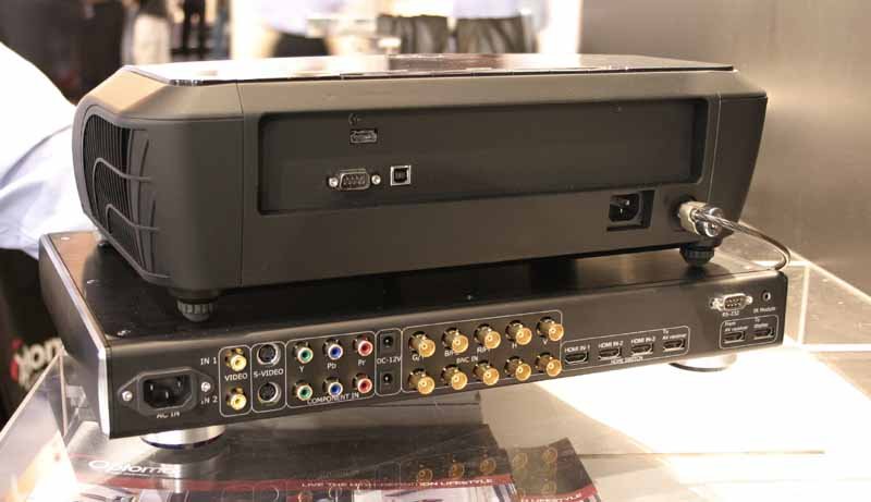

Όπως βλέπετε και στις φωτογραφίες, από εισόδους ο scaler της Gennum είναι εξοπλισμένος σαν αστακός (κυριολεκτικά όμως!), με τρεις (3) εισόδους HDMI (!) και τέσσερις (4) component (!!!). Χαχαχά, μιλάμε για την απόλυτη ευτυχία τη δική μου, αλλά και του Κώστα Κεφάλα!
