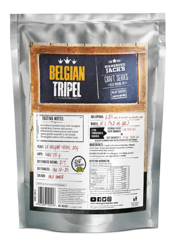

2. Απλή ερώτηση για τη μαγιά. Πχ αγοράζω ένα από τα δύο παρακάτω που μου αρέσουν πολύ και απλά αφήνω το σακουλάκι με τη μαγιά στην άκρη που έχουν μέσα και χρησιμοποιώ ίση ποσότητα από KVEIK; (Στην πραγματικότητα τα Brewferm είναι πιο πρακτικά γιατί βγάζουν μόνο 9 λίτρα και μπορείς να έχεις περισσότερη ποικιλία).
