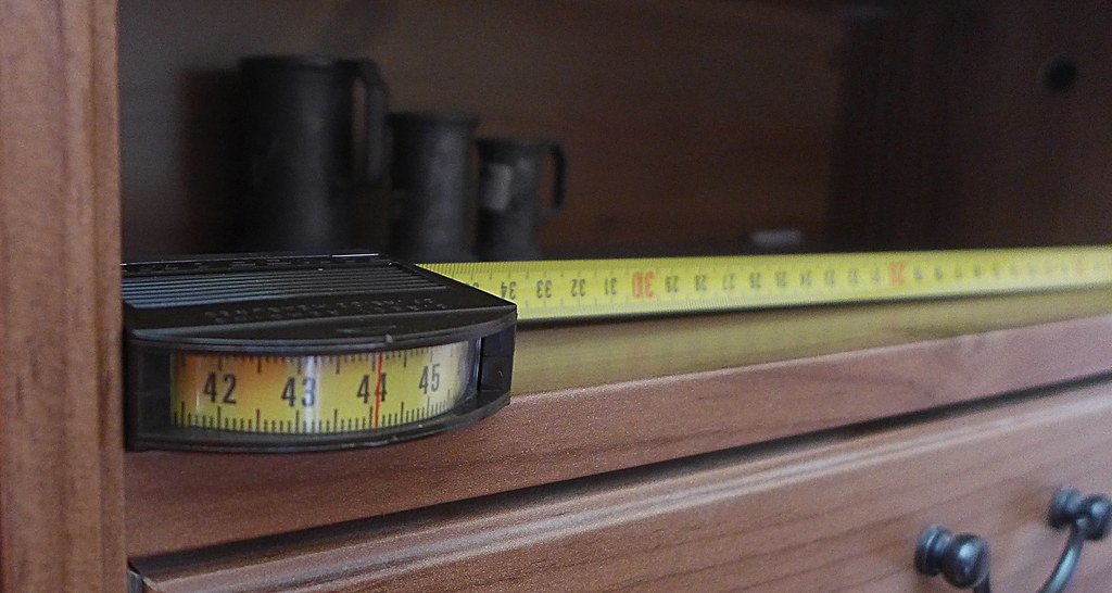

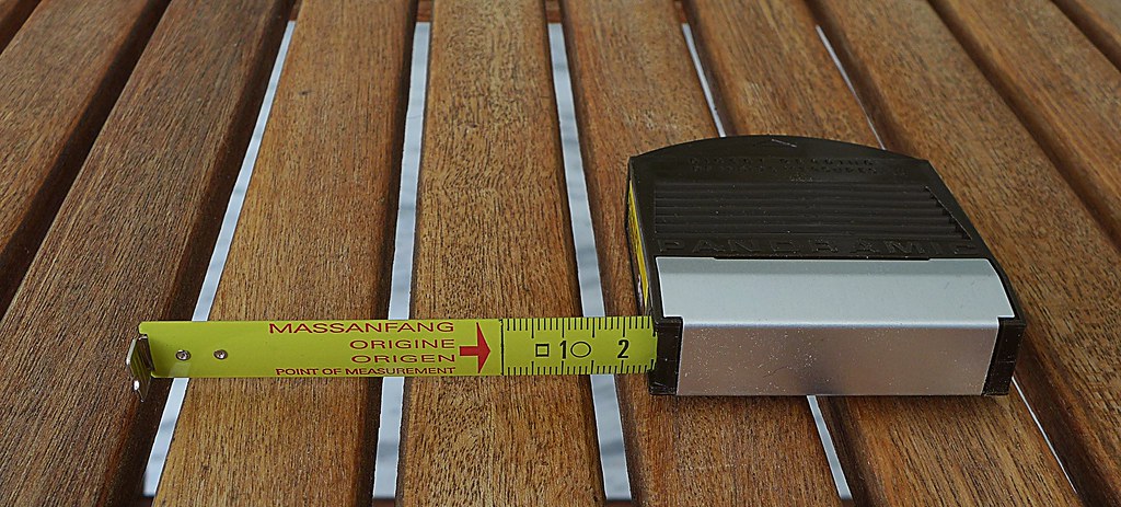

δεν μας ειπες να η ακσα της ταινιας βολευει για τις εσωτερικες μετρησεις (φαινεται πως ναι), και ποσο ειναι το μηκος της κασας
Οι περισσοτερες ταινιες αναγραφουν το μηκος της κασας στο πισω μερος για να εξυπηρετησουν εσωτερικες μετρησεις.
Της Parkside το μηκος ειναι 66εκ. και της Βοsxh ειναι 78μμ οπως γραφω παραπανω.

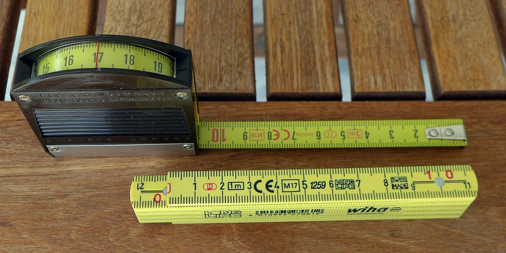

Ομως υπαρχουν ταινιες με διαφανο το πανω μερος που ειναι ειδικα σχεδιασμενες για εσωτερικες μετρησεις, χωρις να καθεσαι να διαβαζεις και να προσθετεις το μηκος της κασας.
Εαν δεις την τελευταια φωτογραφια, στα αριστερα της Parkside ειναι μια Stanley που ειναι για ακριβως αυτον τον σκοπο και ειναι μια παρα πολυ χρησιμη, ειδικη μετροταινια.
Εδω η Stanley, απο παλαιοτερη φωτο, που δειχνει 17εκ. απο ακρη σε ακρη.

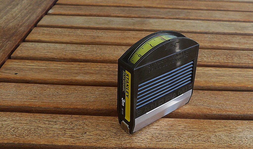

Ιδανικη για εσωτερικα μετρηματα, οπως αυτης της ραφιερας απο το Jumbo που ηθελα να της προσθεσω εξτρα ραφακια.
Επισης το πισω μερος της μετροταινιας ειναι τυπωμενο. Ειναι το μερος που φαινεται απο το παραθυρο της μετροταινιας.
Ειναι η Stanley Panoramic, κοστιζει 10 ευρουδακια, αλλα νομιζω οτι αξιζει τα λεφτα της.
