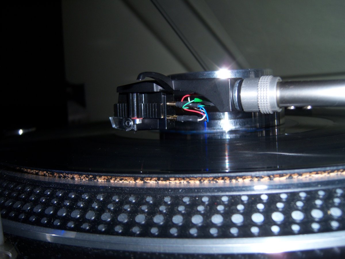

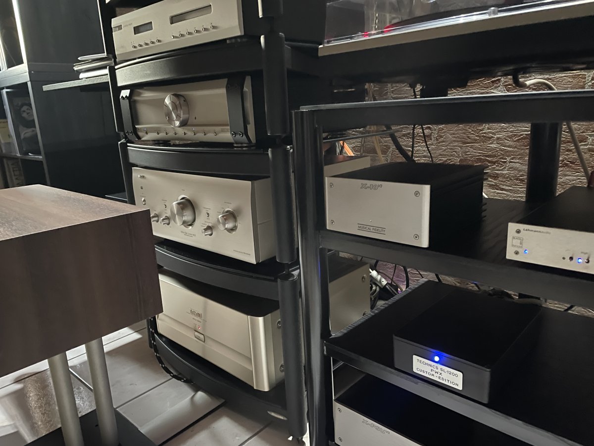

Αποφάσισα να την μεταφέρω στο MK2 πειραγμένο όμως για να τα γράφουμε όλα ,αλλά και να την ακούσω με διάφορους συνδυασμούς όχι μόνο με τα phono .
1)Σε όλους τους συνδυασμούς που έκανα η bronze μεταβάλει το ηχόχρωμα της στον βραχίονα του MK2 αυτό δηλαδή το χαρακτηριστικό που άκουσα με τον βραχίονα της ΕΑΤ και την γεννήτρια που ήρθε προεγκατεστημένη.
2)Αν επιδιώξω στο σύστημα μου την καθαρότητα -ευκρίνεια και διαφάνεια το mk2 με συνδυασμό Ortofon bronze χάνει από το EAT ακούγεται αποστειρωμένο .
3)Αν επιδιώξω άλλον συνδυασμό χωρίς τα πάνω χαρακτηριστικά η Ortofon bronze με το mk2 ακούγεται εντελώς Audiophile και όχι αποστειρωμένο εντυπωσιακά καλά, ακούγετε στο ίδιο επίπεδο με το EAT δεν μπόρεσα να τα ξεχωρίσω ,εκεί όμως διέκρινα μια λεπτομέρεια σε μια εγγραφή σε βυνίλιο που έχει μεταφερθεί ψηφιακά τα φωνητικά στο EAT ακούγονται τα συριστικά πιο έντονα ,τα συμπεράσματα δικά σας .
Σε όλες τις περιπτώσεις οι υψηλές συχνότητες ακούγονται πεντακάθαρες η bronze έχει μεγαλύτερη σκηνή αυτό νομίζω ότι οφείλεται στο μεγαλύτερο εύρος στην απόκριση συχνότητας μόνο μην μου πείτε ότι μπορείτε να ακούτε πάνω από τα 25 kHZ .
Το χαμηλό στα ίδια περίπου επίπεδα αν ακούστηκε πιο ελεγχόμενο στην μια περίπτωση οφείλεται καθαρά νομίζω ενισχυτικών η συγκεκριμένης σχολής που έχει αυτήν την άποψη και όχι κεφαλών .
Σε όλες τις περιπτώσεις δεν έχουμε να κάνουμε μόνο με ένα πικαπ μια κεφαλή ένα phono και ξεμπερδέψαμε …υπάρχει μια διαδρομή που καταλήγει στα ηχεία μας αυτός ήταν ο λόγος που επιδίωξα να της ακούσω με διάφορους συνδυασμούς και όχι μόνο με τα πικάπ -κεφαλές και phono.

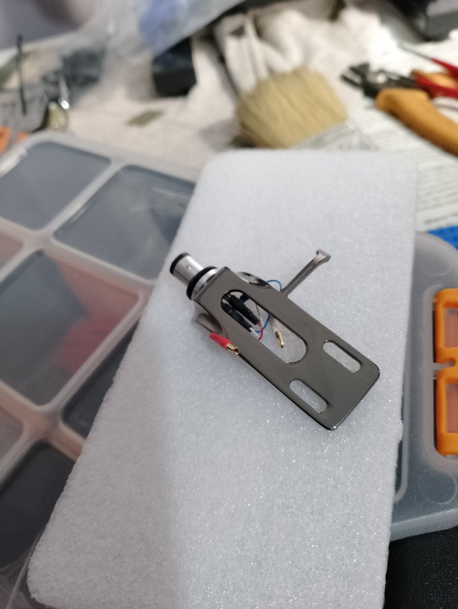

ναι πραγματικά!
δεν ξέρω πως συνέβη, αλλά "ξέμεινα" από "απλά" headshells !! :LOL:
μάλιστα ένα ΑΤ-LT13a περιμένει κεφαλή, μόλις θυμήθηκα ότι πρέπει να κάνω μία ακόμα προσπάθεια να "ζευγαρώσω" το yamamoto ενώ έχω αφήσει στην άκρη όλες τις ρέπλικες του as2 , εκτός από μία όπου ακόμα φοράει την ΑΤ95Ε.

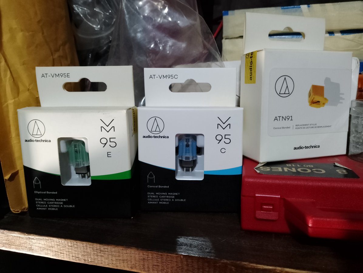

γράφοντας αυτές τις γραμμές (πάλι) θυμήθηκα ένα ακόμα που πρόσφατα "ξέμεινε" από κεφαλή,
αυτό εδώ:
γιατί η 3600 που είχε μπήκε σε rep technics για τον συνάδερφο με την σπασμένη/κομμένη/χαμένη τέλος πάντων ακίδα στην empire του και ψάχνοντάς το , έπεσα πάνω σε αυτά που τα είχα ξεχάσει...
δεν έχει κοπεί ούτε η ταινία ασφαλείας τους.. τι τις αγοράζω αφού τις αφήνω στην άκρη μέχρι που κιτρινίζουν τα κουτιά;;

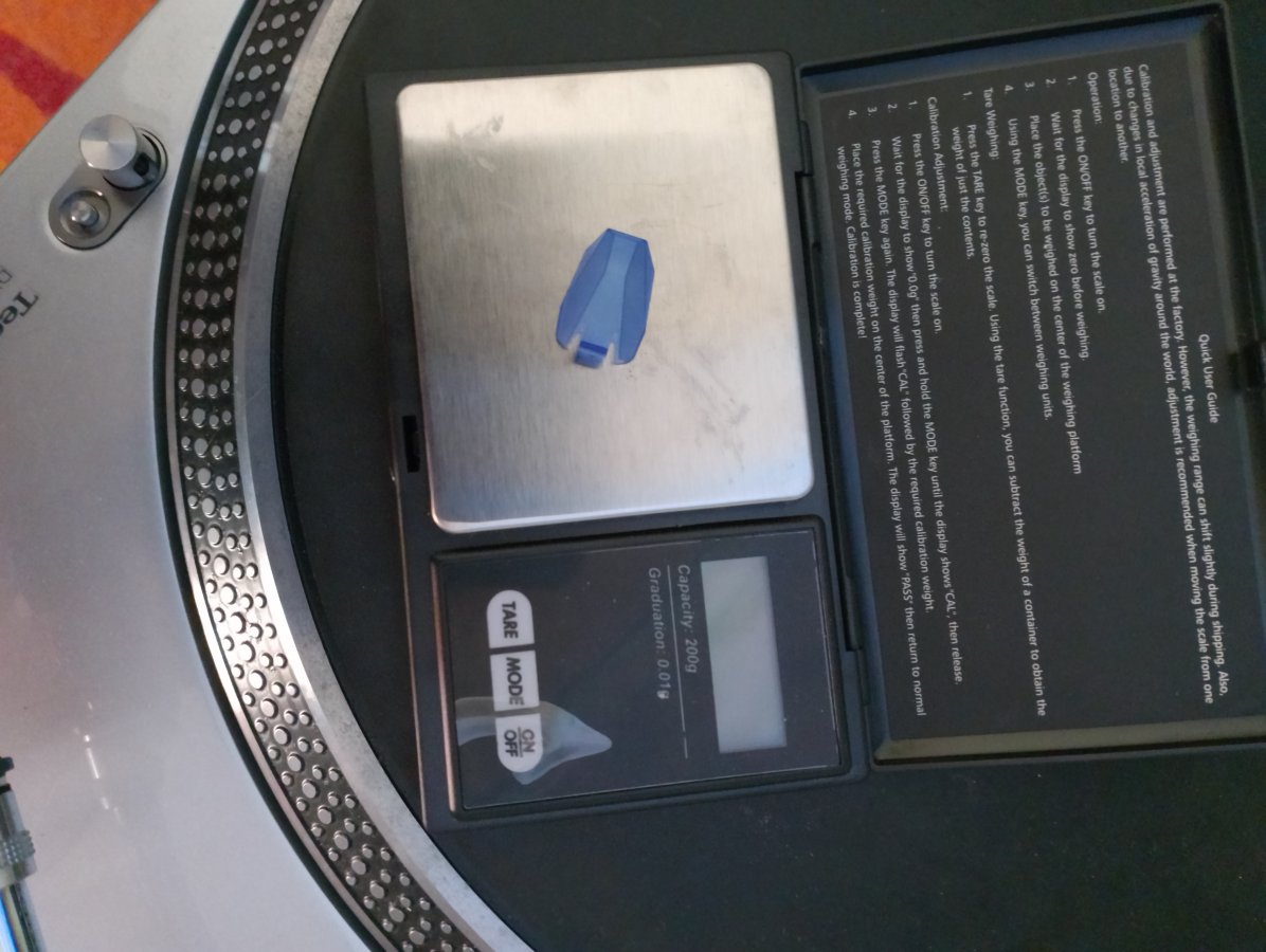

από τα γραφόμενά σου καταλαβαίνω ότι ακόμα δεν το "έχεις πιάσει" το θέμα και κάνεις τα εύκολα , δύσκολα.
για τελευταία φορά θα σου βάλω φωτογραφικό υλικό με την διαδικασία (παρά του ότι είμαστε off topic) και κοίτα προσεκτικά το πόστ στην μεγάλη οθόνη του λάπτοπ και όχι από το κινητό..
μόλις βρεις χρόνο και με την ησυχία σου...

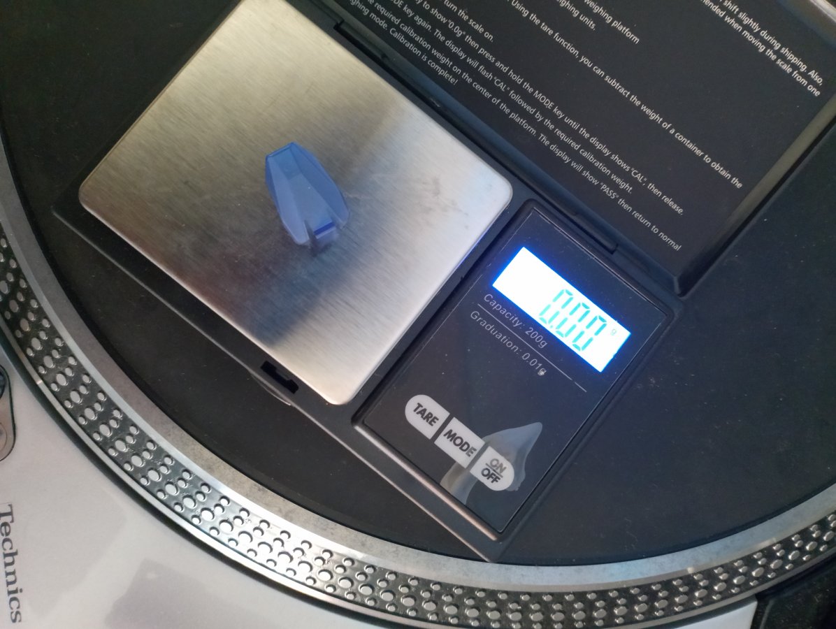

πρώτα απ'όλα, βγάλε το αντίβαρο από τον βραχίονα..
βάλε το καπάκι της 2m στην ακόμα σβηστή ζυγαριά:
πάτα ΟΝ στην ζυγαριά ενώ το καπάκι της 2m είναι επάνω της:
πάρε το καπάκι της 2m από την ζυγαριά και κούμπωσε το στην κεφαλή για να προστατέψεις το στέλεχος με την ακίδα.

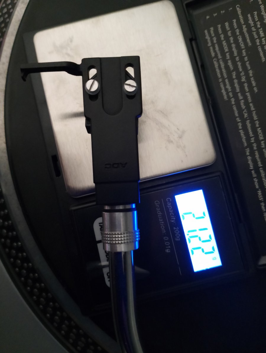

η ζυγαριά έχει αρνητική τιμή αφού έκανε reset με το καπάκι πάνω της και τώρα αυτό λείπει..

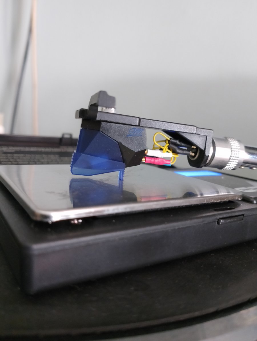

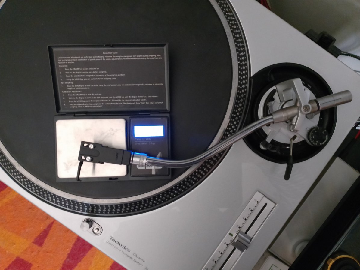

ακούμπησε τον βραχίονα χωρίς το αντίβαρο πίσω για να δούμε την ΣΕΜ (Συνολική Ενεργή Μάζα) του, όπως εδώ:
κοίτα το σημείο που θα ακουμπήσει στην ζυγαριά, να είναι στο κέντρο του πλαισίου της:
αυτό και τίποτα άλλο!
τα νούμερα θα τα βγάλουμε εμείς.
