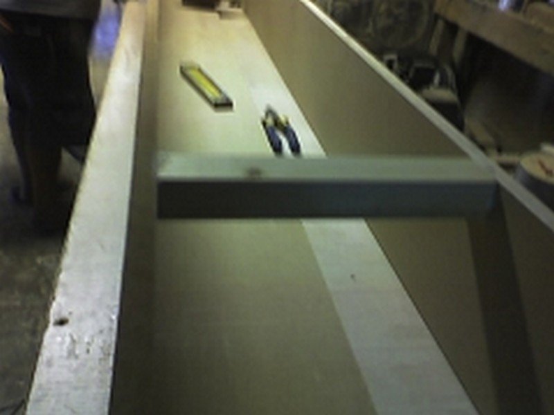

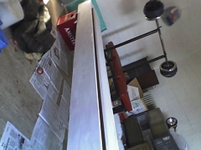

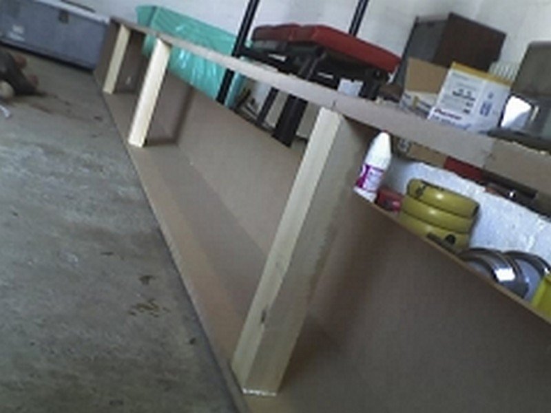

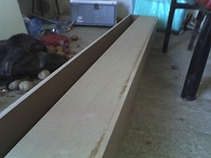

Τελικά το,πρόβλημα λύθηκε.

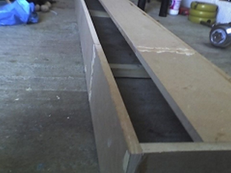

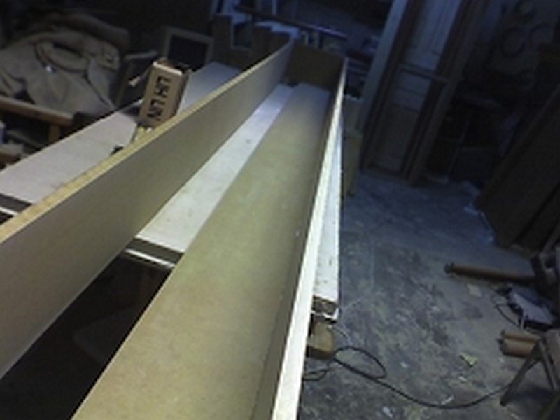

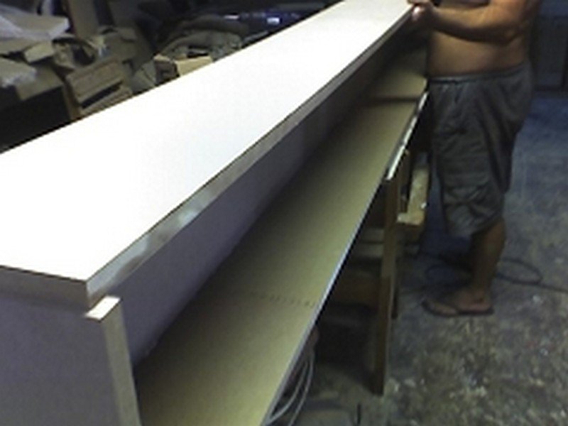

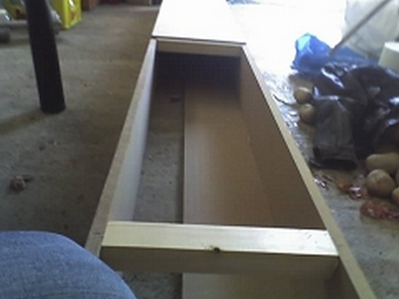

Ένας μαραγκός ανέλαβε να το φτιάξει με MDF ξύλο.
Θα ενώσει τις σανίδες από μέσα χωρίς να φαίνεται τίποτα από έξω.
δε μας στελνεις το σχεδιο της πατεντας γιατι σε οποιο μαραγκο πηγα με κοιτουσαν σα ροφοι;σκεφτομαι να κανω το ιδιο και στο δικο μου.αντε τωρα να εξηγησεις οτι δε θελεις κουρτινοξυλο

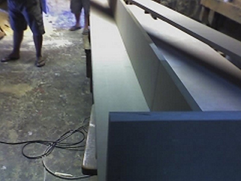

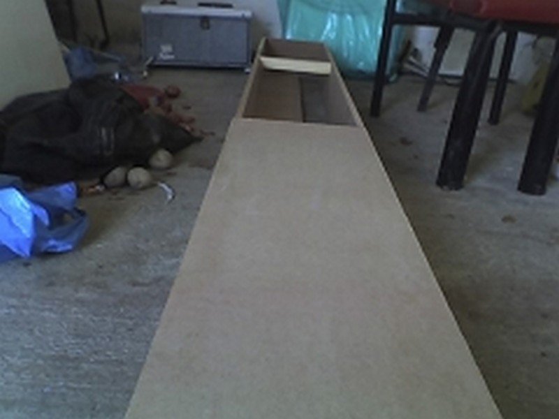

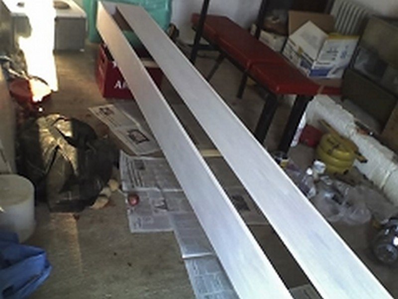

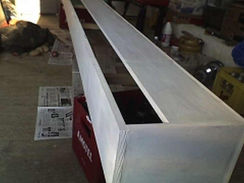

Σήμερα φτιάξαμε την οθόνη με ένα φιλαράκι.
Απλό πράγμα και φθηνό.
Το μόνο που μένει είναι να βαφτεί και να τοποθετηθεί στον τοίχο.

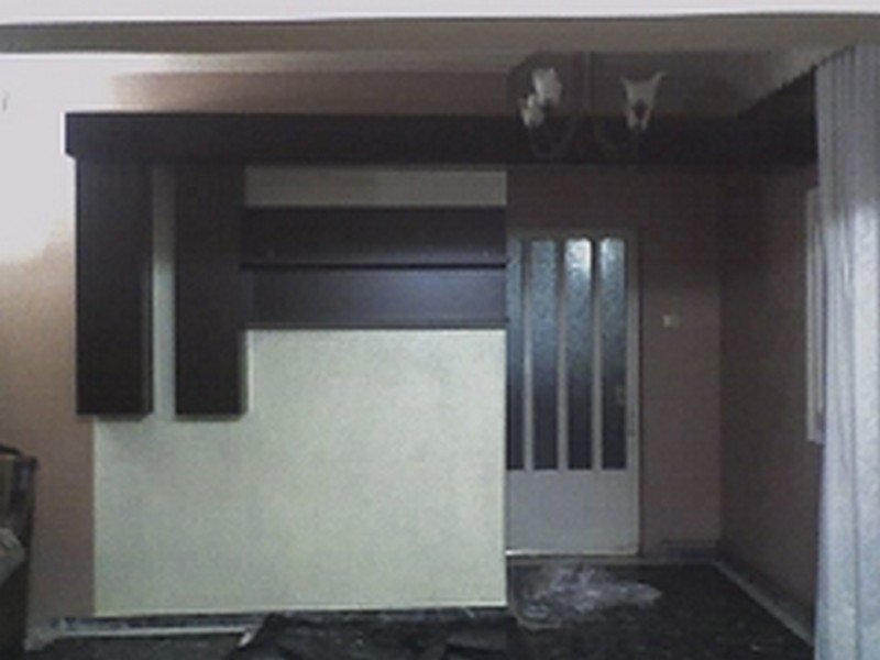

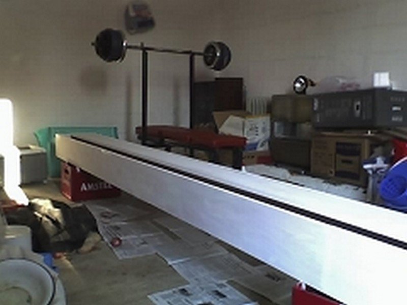

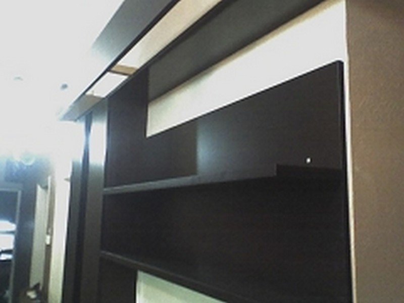

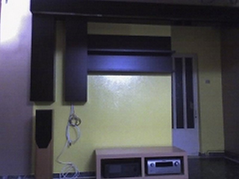

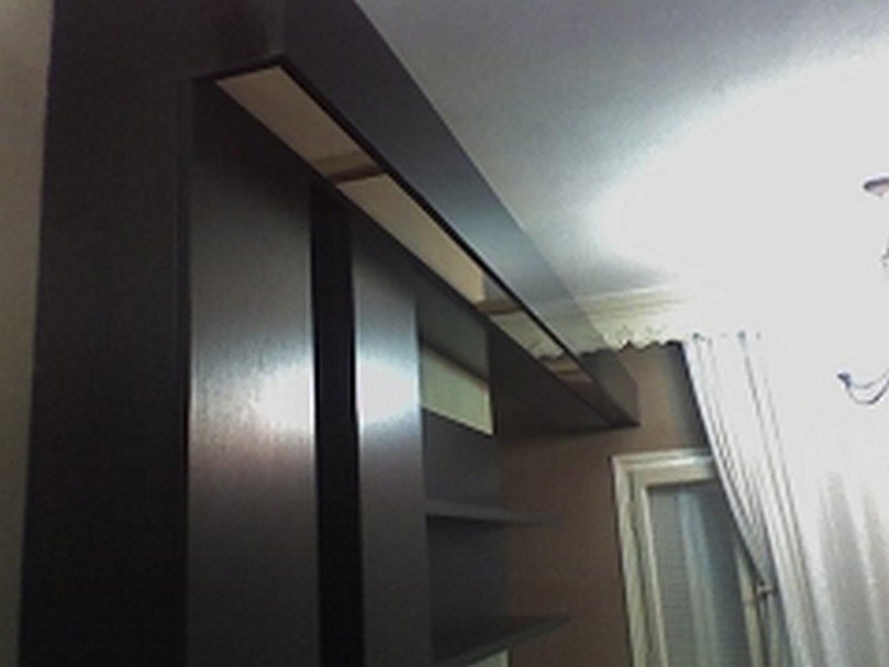

Η επιχείρηση homecinema προχωράει με βήμα αργοοοοοοοο.
Η οθόνη τελικά αναμένεται την άλλη εβδομάδα εκτός απροόπτου.
Ωστόσο κάποιες εργασίες έγιναν για να υποδεχθούν την οθόνη όοοταν με το καλό έρθει.

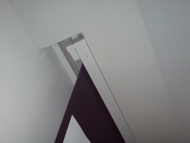

Είμαι σχεδόν έτοιμος αλλά η οθόνη ακόμα να φανεί ενάμιση μήνας τώρα.
Με έσπασαν από αναβολή σε αναβολή.

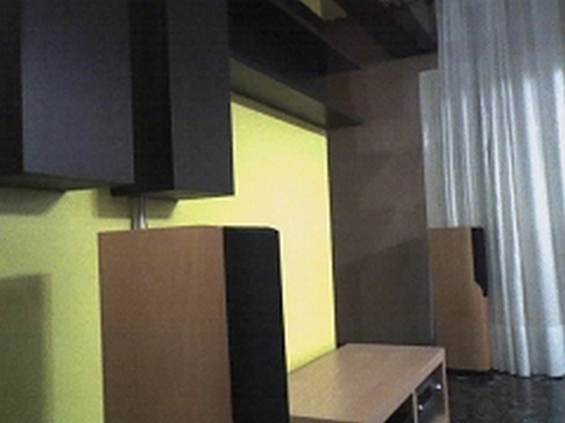

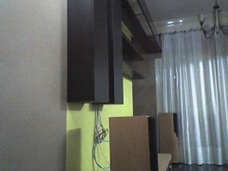

Με την ευκαιρία να ρωτήσω και κάτι.
Σκέφτομαι δίπλα από το αριστερό ηχείο να βάλω ένα μεγάλο καθρέφτη.
Θα είναι 30 εκ αριστερά από το ηχείο και 25εκ. πίσω από την οθόνη.
Θα επηρεάσει λέτε αυτό τη θέαση από ενδεχόμενες ανακλάσεις;
Αν είναι να μην βάλω.

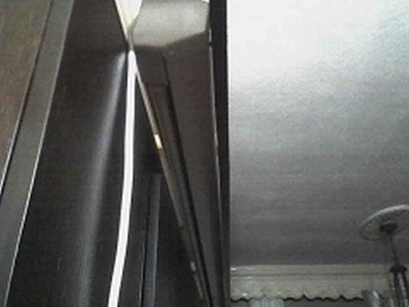

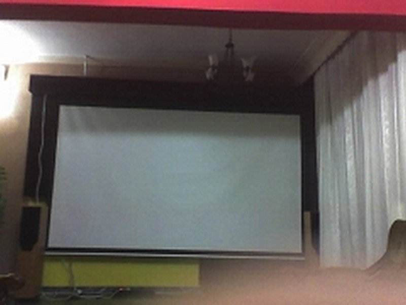

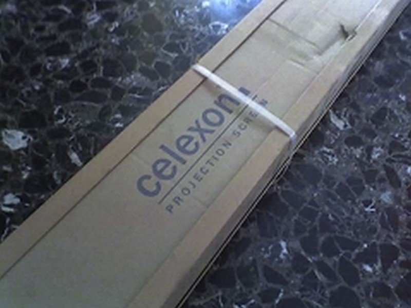

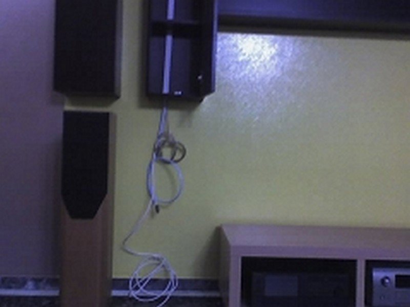

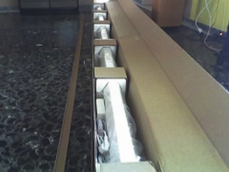

Μετά από αναμονή ενάμιση μήνα και παραπάνω τελικά ήρθε η οθόνη.
Μερικές ερωτήσεις τώρα.
Από το λίγο που την περιεργάστηκα το τηλεκοντρόλ για να πιάσει πρέπει να έχει οπτική επαφή με το κουμπί που βρίσκεται πάνω στο καλώδιο.
Άρα εκείνο το κουμπί πρέπει απαραίτητα να βρίσκεται κάπου έξω και να φαίνεται.
Εσείς αλήθεια που το τοποθετήσατε;
Δεύτερο και σημαντικότερο.
Νομίζω οτι έχει μόνο μία τρυπίτσα η οποία είναι ταπωμένη με μια πλαστική τάπα.
Φαντάζομαι οτι εκεί θα είναι η βίδα που ρυθμίζει το κάτω όριο.
Το πάνω σταματάει μια χαρά από μόνο του μόλις μαζευτεί η οθόνη πάνω.
Ας ελπισουμε οτι αυτή η τρυπίτσα εκεί είναι για το κάτω όριο είναι και σε βολικό μέρος.
Αν κάνω λάθος και την αφήσω να κατεβεί τέρμα κάτω θα πέσει στο πάτωμα;
Πως ρυθμίζουμε τα όρια; Όσο βιδώνεις στέκεται πιό πάνω ή πιό κάτω;
Αν το ήξερα αυτό θα με διευκόλυνε.
Τεράστια είναι πάντως.

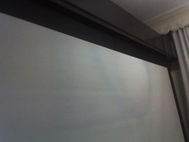

Αν προσέξετε σε αυτή τη φωτο φαίνεται αριστερά από κάτω μια πλαστική τάπα.
Λέτε να είναι αυτή;
