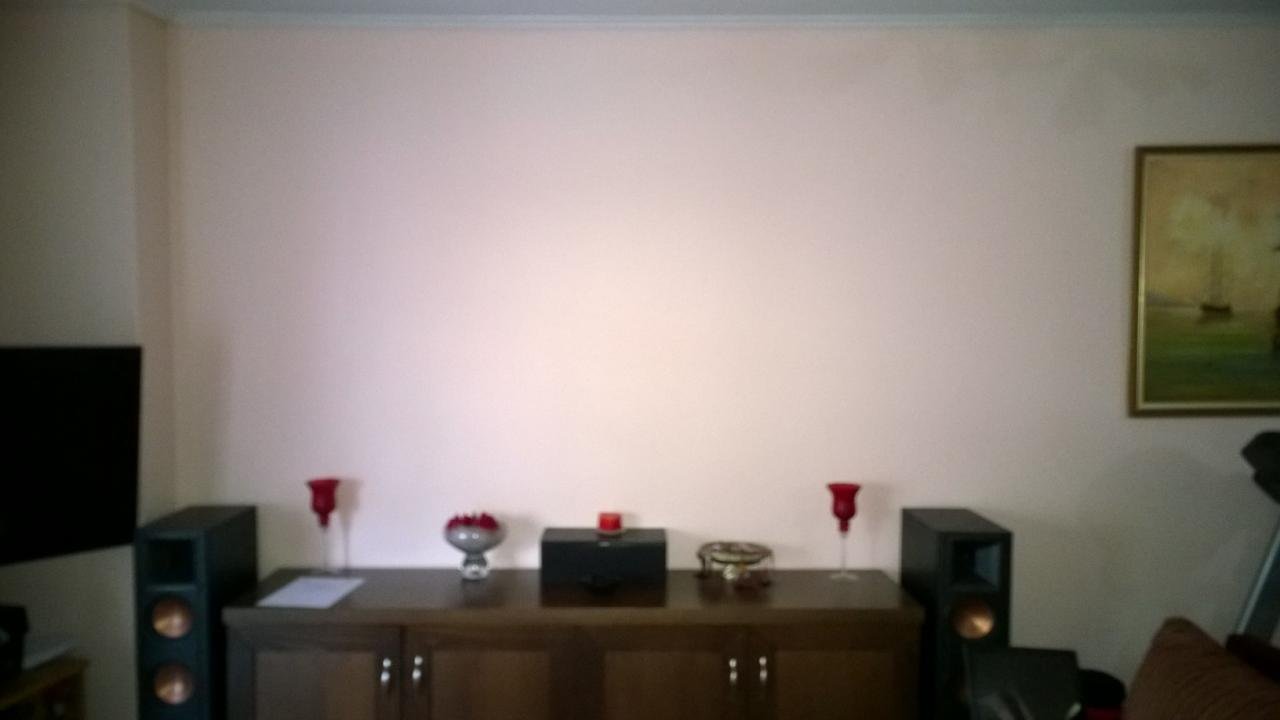

καλη χρονια. μεχρι τωρα ριχνω σε τοιχο και αποφασησα να βαλω οθονη. Εχω αντιδρασεις απο τη γυναικα αλλα τι να κανω θα της περασει.
οι τοιχοι ειναι ανοιχτοχρωμοι και ο προβολεας εχει αποσσταση στα 5,30μ με μεγεθος οθονης 120".
Σε χρηματα δεν θελω να ξεπερασω τα 500ε και δεν με ενδιαφερει σταθερη ή ηλεκτρικη.
Πιστευετε οτι θα παρω εικονα καλυτερη απο αυτο που βλεπω που να αξιζει τα 500ε.
Βλεπω παντα σε σκοταδι και η αληθεια ειναι οτι το μονο που με ενοχλει ειναι η αντανακλαση του φωτος στο ταβανι.
Φωτο απο το χωρο.

Αν δεν σε ενδιαφέρει σταθερή ή ηλεκτρική, τότε τι? Χειροκίνητη? Στις 120''? Στο υπογράφω ότι η ποιότητα θα είναι ή θα γίνει εντός λίγου χρόνου πολύ χειρότερη από τον τοίχο σου (θα έχεις πολλά ''κύματα'' στην οθόνη).

δεν το διατυπωσα σωστα. Σταθερη δεν θελω σιγουρα. Ηλεκτρικη δεν με χαλαει απλα φανταζομαι οτι το κοστος ειναι μεγαλυτερο. Αν με χειροκινητη εχω προβλημα τοτε την ξεχναω και παω (μονοδρομος) ηλεκτρικη. να σημειωσω οτι μπορω να συμφιλιωθω και με 106". Αυτο που θα ηθελα, που δεν ξερω αν ειναι εφικτο ειναι να απαλαγω απο τις ανακλασεις η να μειωθουν στο ελαχιστο γιατι οταν ειναι φωτεινη η σκηνη ειναι σαν να εχω αναμενα φωτα.

Ακόμα και οι γκρίζες οθόνες δεν κάνουν θαύματα σε χώρους με πολλές ανακλάσεις, ωστόσο, βοηθάνε. Αρχικά, λοιπόν, ψάχνεις γκρίζα οθόνη. Φαντάζομαι ο χώρος δεν επιδέχεται χεριάσματος? Μένει ως έχει?
Κατά δεύτερον, έχεις προσπαθήσει να μειώσεις το φως του προβολέα μέσα από τις ρυθμίσεις? Λάμπα στο eco, το contrast 2-3 κλικ κάτω κ.λ.π.?

ο χωρος δεν παιρνει καμια μεταβολη.
Ο προβολεας ειναι σε eco και χαμηλωμενα και το contrast kai η φωτηνωτητα.

Οι ανακλάσεις του χώρου μειώνονται στο ελάχιστο με τις λεγόμενες κατευθυντικές οθόνες (συνήθως είναι αρκετά σκούρες γκρίζες με υψηλό gain). Δυστυχώς, λογω της τεχνολογίας που κουβαλούν (film, πολλαπλά layers) κοστίζουν πολύ παραπάνω από το διάθεσιμο μπάτζετ σου (αρκετά χιλιάρικα). Σαν δεύτερη επιλογή είναι οι απλές γκρίζες.

Σίγουρα θα έπαιρνες πολύ καλύτερο αποτέλεσμα αν διέθετες το 500ρικο σε συσκότιση του χώρου. Από την στιγμή που αυτό δεν γίνεται, η καλύτερη λύση είναι η γκρίζα οθόνη ή η χρήση ενός ουδέτερου φίλτρου που κόβει την μισή φωτεινότητα του προβολέα. Σαν αποτέλεσμα θα έχεις να φωτίζεται λιγότερο ο περιβάλλων χώρος. Οι ανακλάσεις δεν θα εξαφανιστούν.

Να προσεξεις τις κατευθυντικες και γκριζες οθονες γιατι δημιουργουν hot spot.
Eχω μια ηλεκτρικη 106" 5-6 χρονια και δεν εχει παθει τιποτα.
Εαν ηταν χειροκινητη, δεν ειμαι σιγουρος οτι θα ηταν στην ιδια καλη κατασταση, διοτι καθε τοσο της τραβας απο κατω κοντρα στα ελατηρια της.
Τελος, το να μειωσεις το φως απο τον προβολεα σου για να μειωσεις τις ανακλασεις , ειναι μια λυση , αλλα φερνει πολλα θεματα στην εικονα και θες καλη ρυθμιση.
Εγω δεν θα το εκανα.
Επισης, δεν θα εριχνα κανενα κλικ το contrast του προβολεα απο την αναφορα για να μειωσω τις ανακλασεις. Σε καμμια περιπτωση.

Save your money, πηγαινε για μια 120" γκρι ηλεκτρικη απο ebay (πωλητης platinum.. δες το γειτονικο νημα για οθονη με τον W1070) και οσο αντεξει

Βαζοντας το πανι πιο μπροστα απο τον τοιχο, μεγαλωνεις τις ιντσες (πλησιαζοντας τις 120" που ειχες στιν τοιχο)
Επισης, οσο πιο χαμηλα το κατεβασεις, χαμηλωνουν και οι αντανακλασεις στο ταβανι
Edit: αν η αποσταση θεασης ειναι στα 5μ, θα σε συμβουλευα να πας για τουλαχιστον 120" (λογικα σε λιγο θα φερει στοκ και σ αυτες), αλλιως θα πηγαινα και για 130+ στη θεση σου
(Εγω εχω την 120" grey στα 3.50μ)
