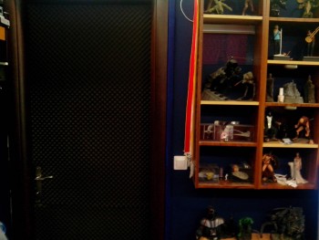

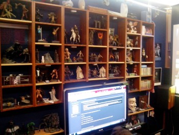

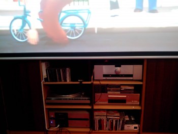

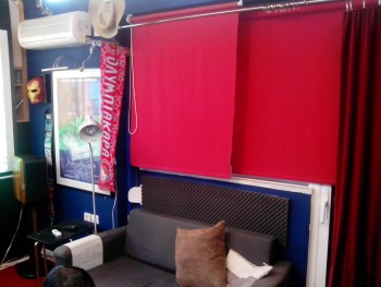

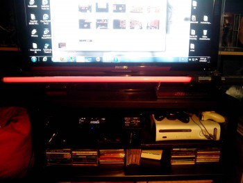

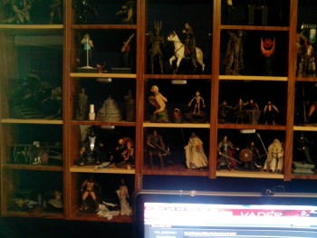

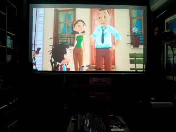

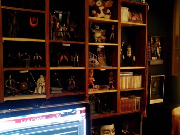

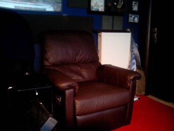

Σιγα σιγά στήνω τον χώρο μου (ειμαι απο τους τυχερούς που εχω εναν χώρο μόνο για εμένα 3Χ5)
Σας βαζω και μερικες φωτο
το προβολι ειναι σε βάση τοίχου
Η οθόνη επι το έργων (δεν θέλω σχόλια για τον μικρο νικολα)
Μια κοντινή ματιά
Η δεξια μεριά του δωματίου
Η αριστερή μερια
Ο θρονος!!!!!!
Αν αναρωτιέστε που ειναι τα L-R του Home Cinema ηχεια, δεξια -αριστερα απο την οθονη,πισω απο το ηχοπερατο πανι και σε υψος πάνω απο τα ηχεια του Hi-Fi

Εγώ Γιάννη νόμιζα πως θα σχολιάσεις το...κασκόλ του φίλου!Δε νομίζεις ότι θα του χαλάει τον κορεσμό;
:flipout:
Με αναγκάζεις, Νίκο....δεν ήθελα, αλλά, τι να κάνω...
Φίλε skokman, η εικόνα σου δεν έρχεται ούτε με επαγγελματικό καλιμπράρισμα!!!:flipout:
