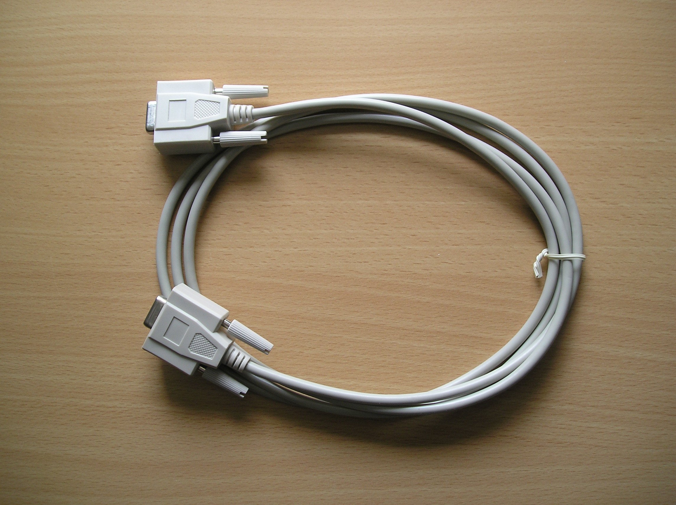

τετοιο καλωδιο εχεις διαθεσιμο??
truman_5105_house_emu_2.zip - 1.10MB
λοιπον αυτο ειναι ενα το αρχειο αναβαθμισης που θα δουλεψεις
αυτο πρεπει να το στιλεις στον δεκτη σου
η οδηγιες ειναι στις φωτογραφιες με τις εικονες που ειναι στις πισω σελιδες
οτι απορια εχεις ρωτησε

Αναβάθμιση Από Δεκτη σε δεκτη
Υπάρχει τρόπος να κάνεις αναβάθμιση από έναν δέκτη σε άλλον :
Ενώνεις τους δύο δέκτες με null modem serial καλώδιο. Εχοντας και τους δύο κλειστούς ανοίγεις πρώτα τον master ΠΡΟΣΟΧΗ άμα κάνεις λάθος στην σειρά που τους ενεργοποιείς (off>on) μπορεί να σβήσεις την έκδοση εκείνη που θέλεις να αντιγράψεις. και αφού ανοίξει κανονικά ανοίγεις τον slave. θα δεις τις παύλες στην οθόνη του,όταν σβήσουν θα γράψει το κανάλι που είχες πριν τοτε είσαι ΟΚ. ΠΡΟΣΟΧΗ μην διακοπή η επικοινωνία την ώρα της μεταφοράς!
