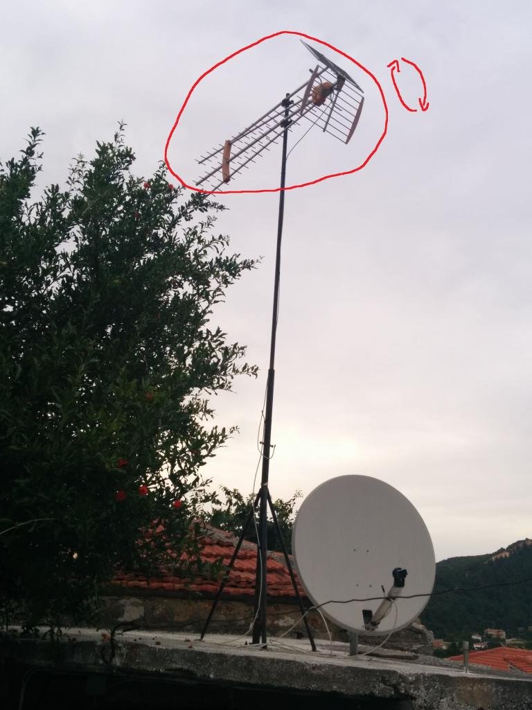

Ορίστε η κεραία.
Τελικά είναι 10 ετών.
Πήρα και ενισχυτή το βραδάκι.
Σύνδεσα το ένα καλώδιο από τον τοίχο στον ενισχυτή και το άλλο από τον ενισχυτή στην τηλεόραση (Αντεννα εικονίδιο).
Επίσης, έβαλα και ένα κουτάκι πάνω στην κεραία. Έτσι μου είπε ο πωλητής-τεχνικός.
Διακλαδωτής λέγεται; Δεν ξέρω. Τίποτα πάλι.
Κάποια στιγμή έπιασα Σκάι με χιόνια.
Γύρισα και την κεραία σε όλες τις κατευθύνσεις αλλά τίποτα.
Παιδιά, εγώ δεν τα κάνω σωστά ή να φωνάξω τεχνικό μήπως έχει κάποιο θέμα η κεραία;
EDIT: Το κουτάκι το έβαλα μετά την φωτό στην κεραία.
Αν και από μακριά η κεραία καλή φαίνεται στη φώτο όμως βλέπω κομμένο καλώδιο?
Είναι καλό το καλώδιο σε όλο το μήκος του? στο κουτί της κεραίας το καλώδιο είναι σωστά συνδεδεμένο?
Μη την γυρνάς θα τη βάλεις να κοιτάει όπως οι άλλες και θα την αφήσεις εκεί.
Μετά περνάς στους ενισχυτές και ότι άλλο αγόρασες

Φίλε μου η κεραία δεν είναι εντάξει είναι ανάποδα καλά λέει ο φίλος πιο πάνω, ο τεχνικός που ήρθε την κατέβασε να τσεκάρει το καλώδιο στη κεραία? και οκ το βουνό υπάρχει, όλοι στη περιοχή σου πιάνουν με χιόνια τα κανάλια?

Λοιπόν, κοιτώντας τους γείτονες που έχουν παρόμοια κεραία με μένα παρατήρησα ότι το ευθύ σίδερο είναι από την κάτω πλευρά.
Οπότε μάλλον είχατε δίκιο ότι ήταν ανάποδα.

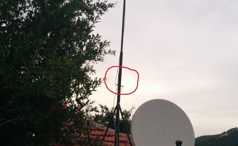

Ορίστε και οι συνδέσεις.
Στην πρώτη φωτό όταν ακουμπάω το χέρι μου στο γυμνό καλώδιο καλυτερεύει το σήμα.:flipout:

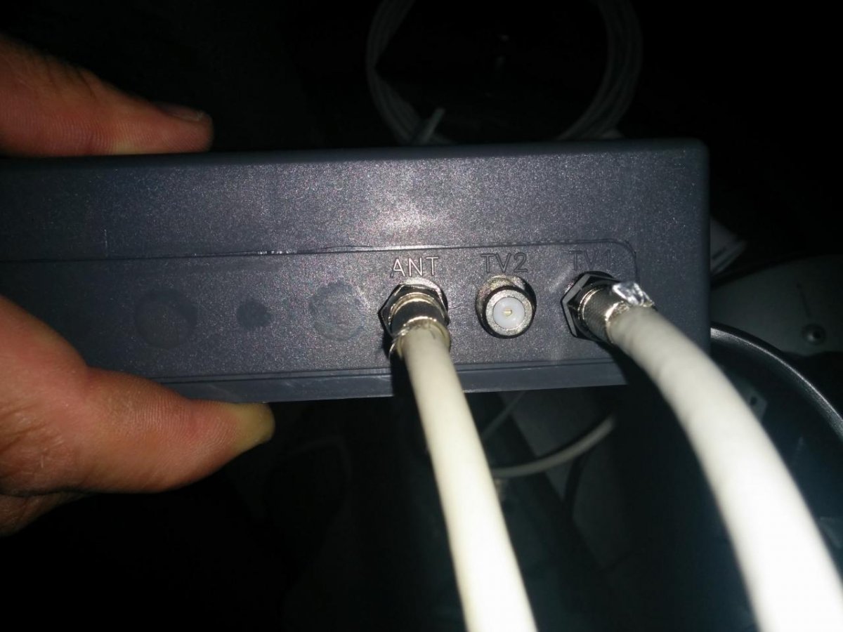

Το καλώδιο συνδέεται στο τροφοδοτικό.

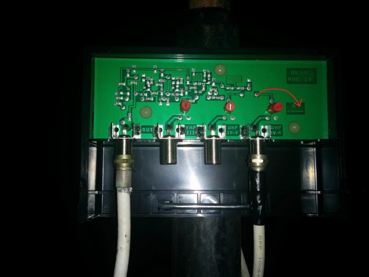

Σύνδεση στον ενισχυτή ιστού.

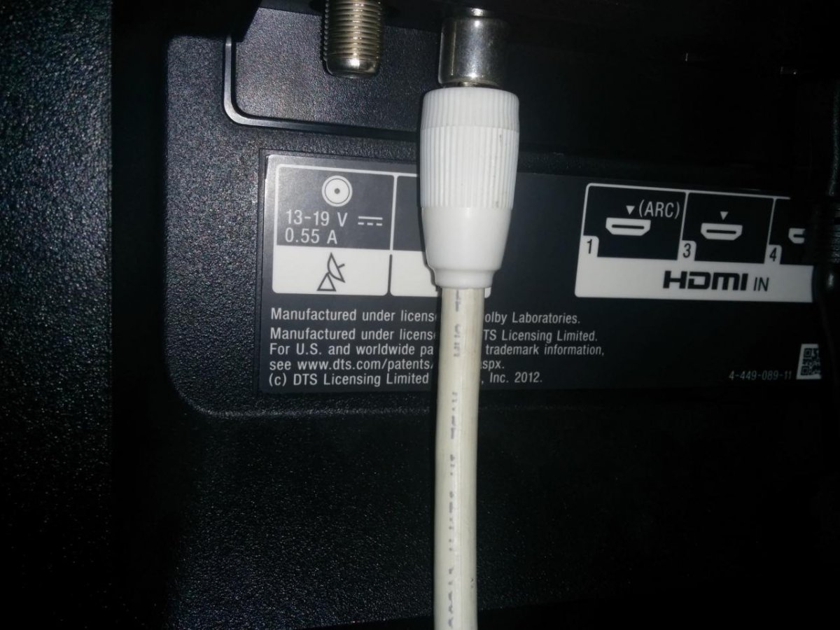

Ξέχασα και αυτήν. Είναι το καλώδιο που πάει στην TV. Η φωτό αυτή μπαίνει μετά από αυτήν με το τροφοδοτικό.
Όπως βλέπετε σύνδεσα το καλώδιο TV1 από το τροφοδοτικό στην Antenna της TV.

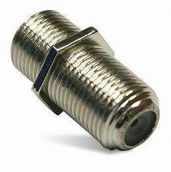

Η μούφα στο καλώδιο της κεραίας είναι τελείως λανθασμένη... Κοίταξε τι πρέπει να βάλεις στη συνημμένη φωτογραφία.

Παίξε λίγο με το κόκκινο κουμπάκι αριστερά - δεξιά, μήπως δεις βελτίωση.F to f.jpg
Αυτό που επισύναψες πού να το βάλω ακριβώς;
Στο σημείο που είναι ενωμένο το καλώδιο που έρχεται από την κεραία με εκείνο που καταλήγει στο "ant" του τροφοδοτικού.
Εννοείς να καλύψω το γυμνωμένο σημείο; Συγγνώμη, αλλά δεν το κατάλαβα.

Με αυτά τα δεδομένα κοίτα τι θα έκανα εγώ. (Και απαντώ και στα ερωτήματα σου)
Κατεβάζω την κεραία και ανοίγω το κουτάκι και καθαρίζω με οινόπνευμα τις σκουριές στις επαφές αν έχει. Κούμπωμα τέλος.
Μετά σειρά έχει ´η μούφα που σου είπε ο Σεραφείμ´.
Δηλαδή στη πρίζα όπως λες δεν έχεις κάνει καλή ένωση εκεί. Και βλέπω πως το έχεις κόψει κοντά στη τρύπα και είναι δύσκολο.
Προτείνω νέο καλώδιο το οποίο θα φεύγει από τον ενισχυτή έξω και θα καταλήγει στον ενισχυτή το μέσα.
Πάντα αποφεύγω να κόβω και να συνδέω καλώδια γιατί όσο και καλή να είναι η ένωση, όταν κοπεί κάποιες απώλειες θα τις έχει.
Αν για κάποιο λόγο δε μπορείς να αλλάξεις το καλώδιο το αφήνεις και παίρνεις το κλιπάκι αυτό και κάνεις τη σύνδεση. Τέλος και αυτό.
