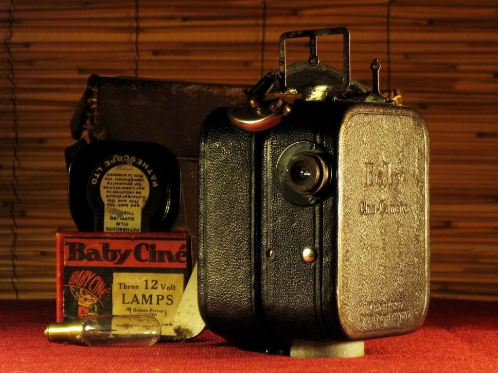

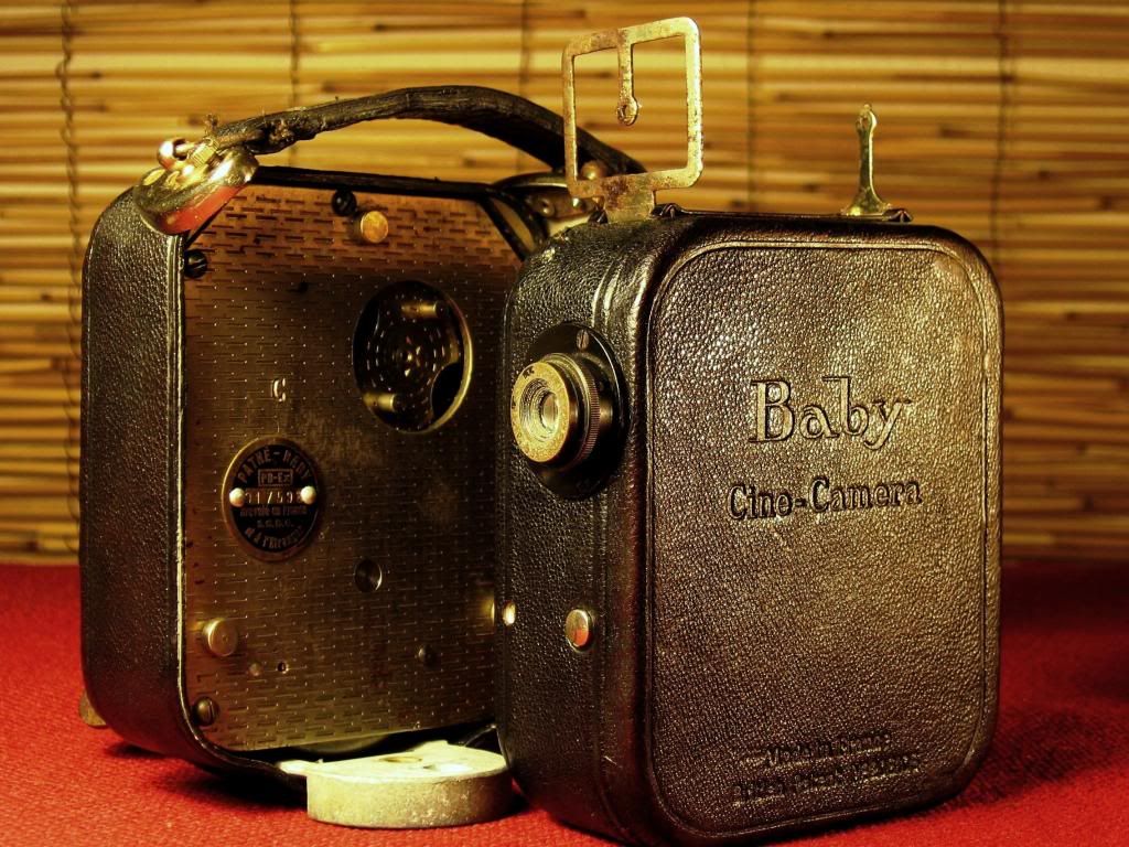

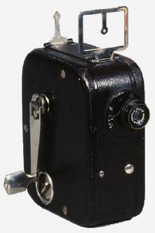

Λίγους μήνες μετά την εμφάνιση αυτού του πρώτου μέσου οικιακής προβολής, το 1923 η εταιρία προχώρησε και στην διάθεση κινηματογραφικών μηχανών λήψης και φιλμ για ερασιτεχνική χρήση. Αυτά ήταν λοιπόν τα πρώτα ερασιτεχνικά φιλμ που τραβήχτηκαν ποτέ, και ο εξοπλισμός για το συγκεκριμένο format ήταν σημαντικά ελαφρύτερος και ποιο εύχρηστος από αυτόν των 16 χιλιοστών που εμφανίστηκε ουσιαστικά την ίδια εποχή.

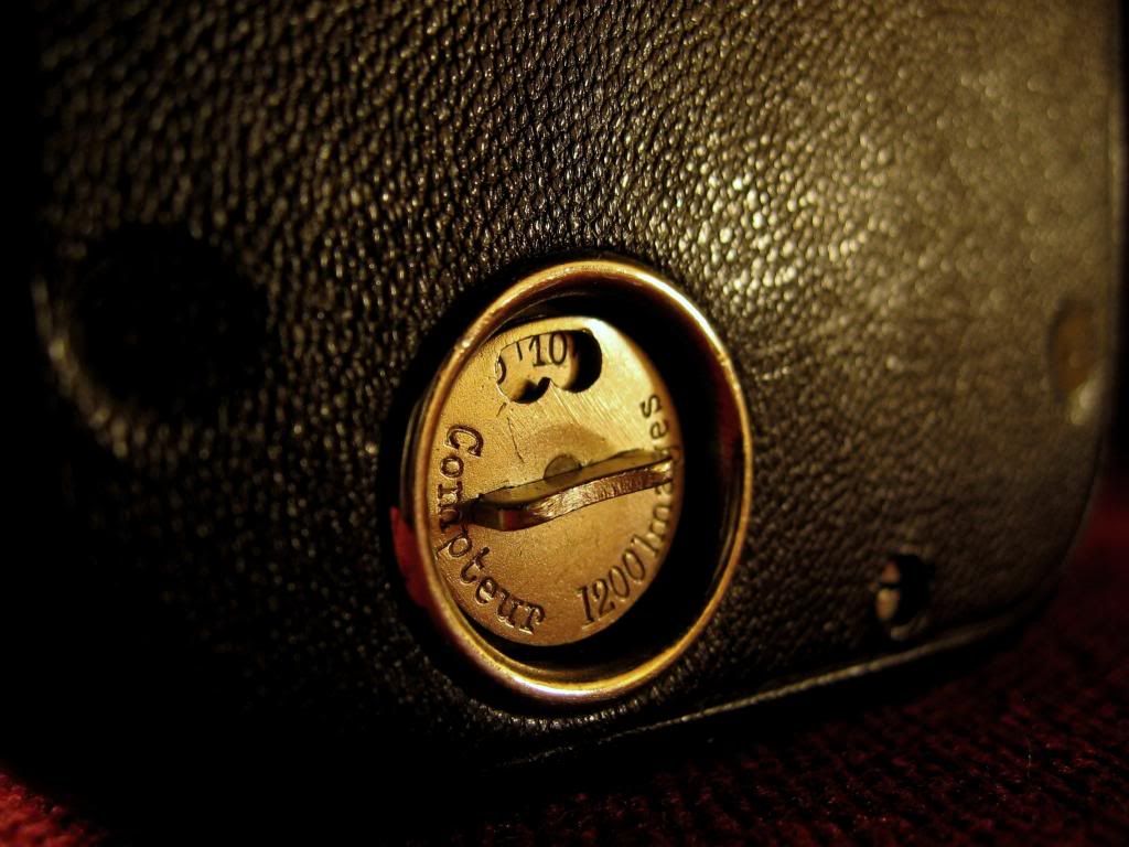

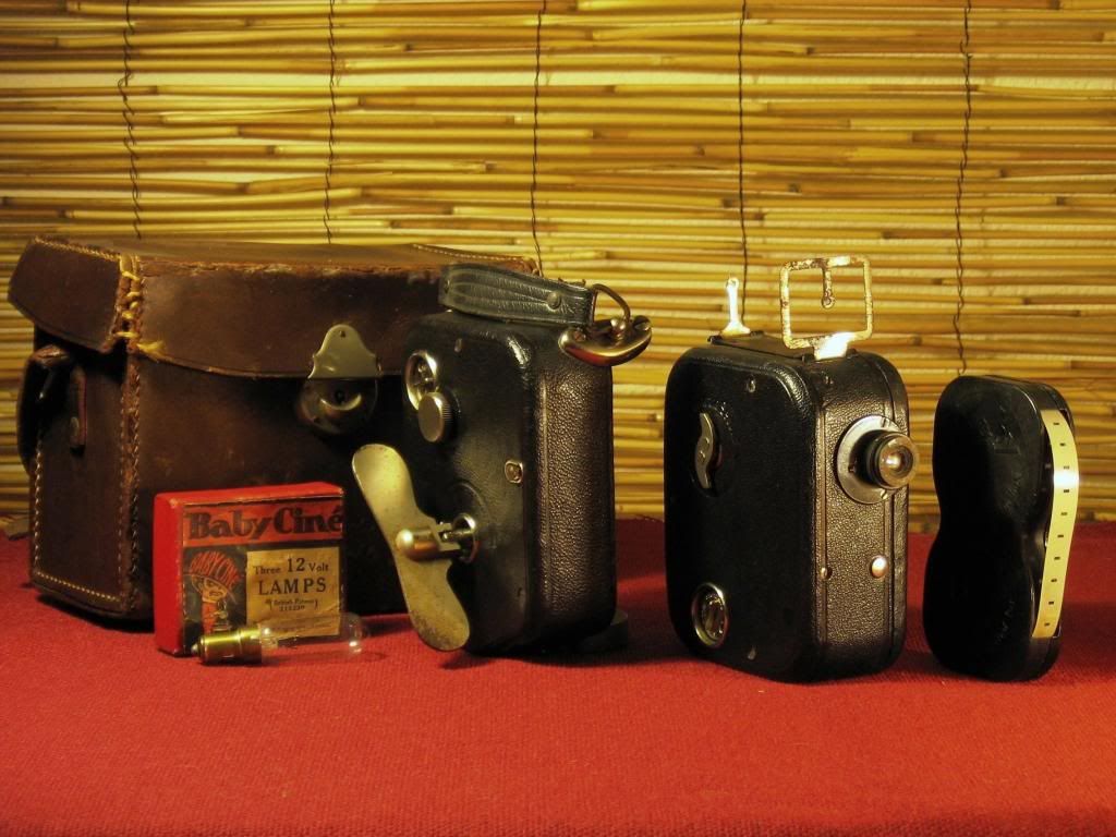

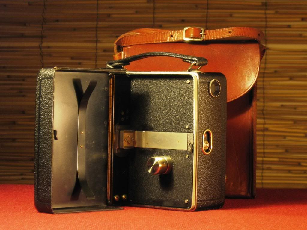

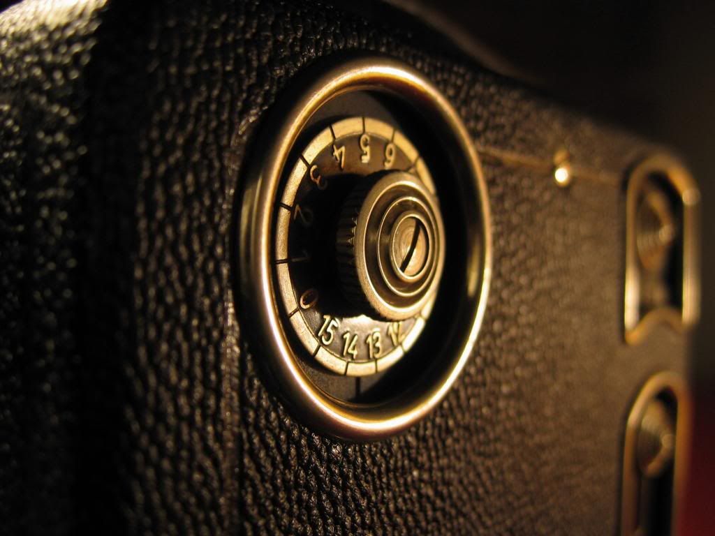

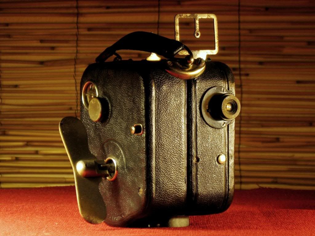

Η πρώτη ερασιτεχνική κινηματογραφική μηχανή της Pathe το 1923 ήταν εξαιρετικά μικρή και ελαφρά (9x10x4cm περίπου και περί τα 700gr βάρος). Το εξωτερικό σασί ήταν κατασκευασμένο από πρεσαριστό αλουμίνιο επικαλυμμένο με απομίμηση δέρματος. Όμως αυτό ακριβώς ήταν και το μειονέκτημά της μια και έπαιρνε κίνηση από μανιβέλα που έπρεπε να γυρίζει με 2 στροφές ανά δευτερόλεπτο, πράγμα που την καθιστούσε πολύ ασταθή αν δεν ήταν προσαρμοσμένη σε τρίποδο.

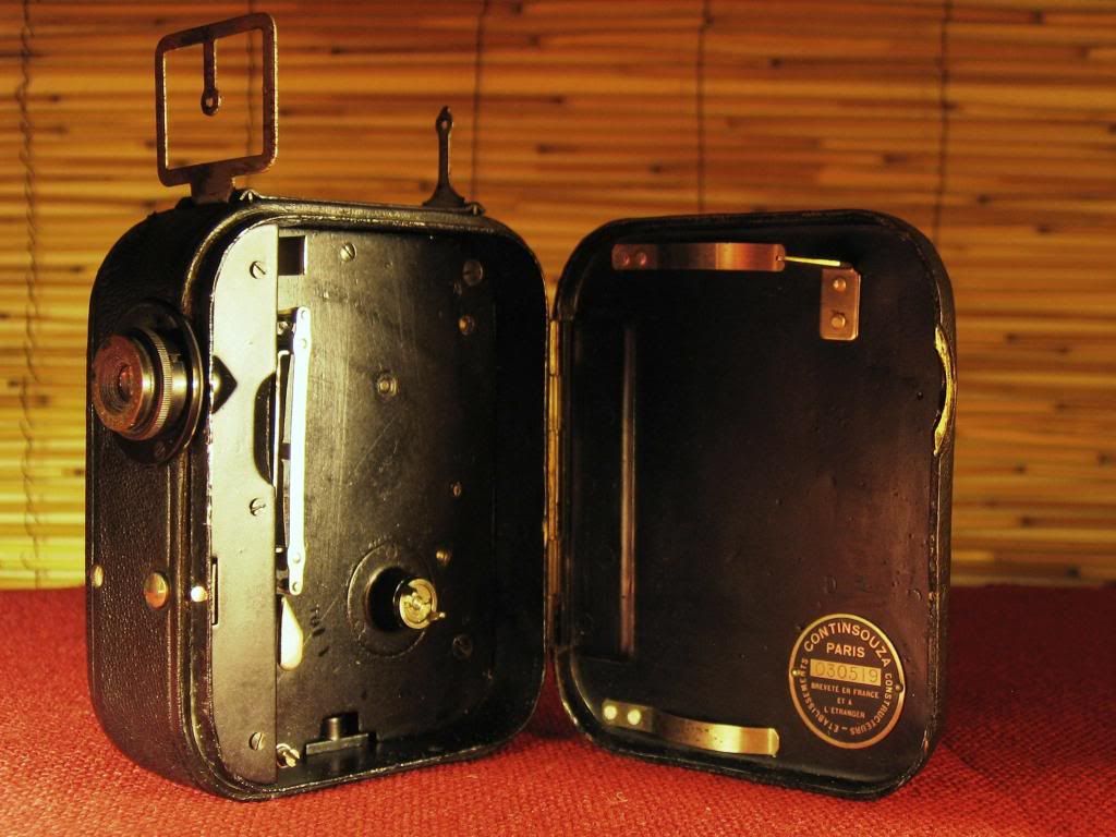

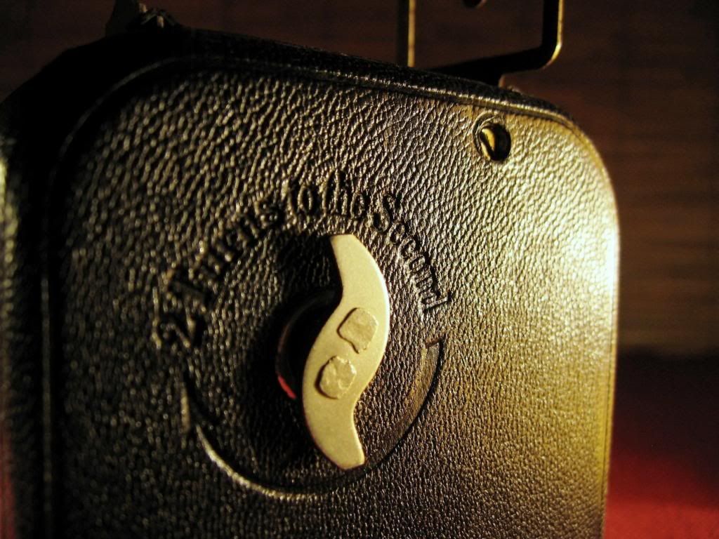

Αυτό λύθηκε το 1926 με την προσαρμογή ενός κουρδιστού μηχανισμού σε ίδιο μέγεθος με το υπόλοιπο σώμα της μηχανής, ο οποίος προσαρμοζόταν με βίδες στο πλάι αυτής. Το βάρος τώρα έφτασε σχεδόν τα 1600gr και επαλείφθηκαν οι κινήσεις ως συνέπεια χρήσης μανιβέλας. Το σασί του μηχανισμού αυτή τη φορά ήταν από χάλυβα και είναι μία από τις λίγες μηχανές με κούρδισμα αντίθετο με την κίνηση των δεικτών του ρολογιού.
Το φιλμ φορτωνόταν πολύ εύκολα μια και βρισκόταν μέσα σε κασέτα, η οποία όμως είχε διάρκεια μόνο 1 λέπτο και 15 δευτερόλεπτα περίπου. Το στάνταρ αργότερα για τα ερασιτεχνικά φιλμ ήταν τα 16 καρέ ανά δευτερόλεπτο (και σε κάποια στιγμή ανέβηκε στα 18) όμως κάπου διάβασα ότι οι πρώτες συγκεκριμένες μηχανές δούλευαν με 14 καρέ.
Όσο και αν έψαξα δεν μπόρεσα να βρω εάν το αυτό το μοντέλο εξακολουθούσε να παράγεται και μετά το 1928, χρονιά που εμφανίστηκε στην αγορά το επόμενο, με ενσωματωμένο μηχανισμό και χωρίς μανιβέλα. Θεωρώ πως ήταν περιττό όμως να συνεχίσει να παράγεται. Πάντως έχω δει αναφορά για μέχρι και το 1930.
Όλες αυτές οι κατασκευές είναι συνήθως εξαιρετικά απλές και (επίσης για αυτό το λόγο) αξιόπιστες, καθώς και πολύ εύκολες στην συντήρηση τους. Τις ανοίγεις, καθαρίζεις, λαδώνεις, κλείνεις, και θα δουλέψουν σίγουρα για άλλα 100 χρόνια.
Η μηχανή που παρέλαβα μέσω Αγγλίας ήρθε μαζί με την θήκη της σε απομίμηση δέρματος, 3 κασέτες (οι 1-2 πρέπει να έχουν τραβηχτεί αλλά δεν εμφανίστηκαν ποτέ) και ένα κουτάκι με 2 καμένες λάμπες για τον αντίστοιχο προβολέα. Δυστυχώς δεν είχε την μανιβέλα αν και δεν είμαι σίγουρος πως την παρείχαν μαζί και με τον μηχανισμό. Εικάζω πως θα περιλαμβανόταν και αυτή στο σετ κανονικά.
Η κατάσταση της ήταν πολύ καλή και δούλευε άψογα ακόμη και πριν από το καθάρισμα. Η δερματίνη από το πορτάκι είχε αρχίσει να ξεκολλάει μια και από κάτω το αλουμίνιο άρχισε να εμφανίζει την γνωστή λευκή διάβρωση. Όμως δεν ήταν δύσκολο να το καθαρίσω και να επαναφέρω την επένδυση που παρά τα χρόνια της παρέμενε πολύ ελαστική.
Δεν μπορώ να θυμηθώ ακριβώς, αλλά ο καλός θεός του διαδυκτίου μου την έφερε για περίπου 60 ευρώ, τιμή που δεν είναι καθόλου απίθανο να την βρείτε και σήμερα εάν έχετε λίγη υπομονή. Δεν συζητάμε φυσικά πόσο θα μπορούσε να σας την πουλήσει ένας εγχώριος «επαγγελματίας»…πονεμένη ιστορία…

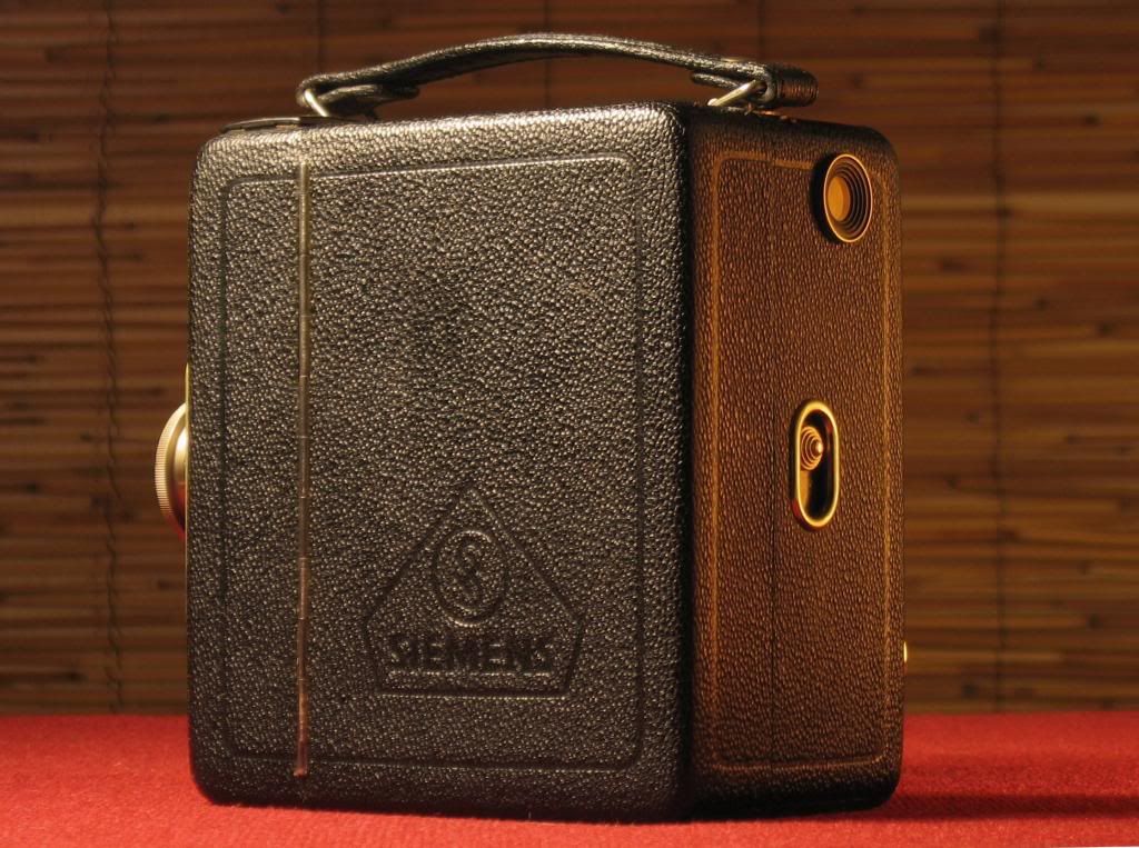

Ειδικά κατά την δεκαετία του 30 (και μόνο), παρήγαγε μία σειρά από κινηματογραφικές μηχανές κυρίως 16mm (μόνο μία έχω συναντήσει στα 8mm), πράγμα που δεν συνέχισε αργότερα, σε αντίθεση με την κατασκευή μηχανών προβολής η οποία και διήρκησε έως την δεκαετία του 60.
Το 1932 εμφανίζετε η πρώτη της μηχανή λήψης 16mm, το μοντέλο Α. Μαζί, ή αμέσως μετά ακολούθησε το μοντέλο Β και C όπως μαρτυρά αυτό το φυλλάδιο, ενώ θα συνεχίσει η παραγωγή με τα μοντέλα D, και F έως το τέλος της δεκαετίας (δεν βρήκα πουθενά αν υπήρχε και μοντέλο E).

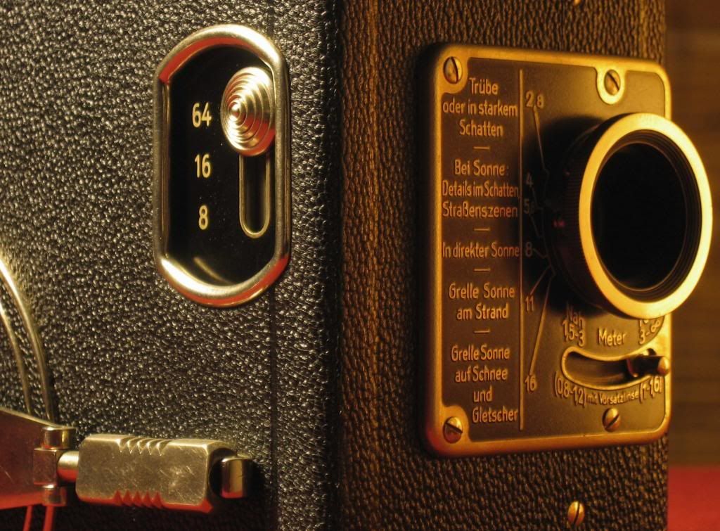

Όλα τα μοντέλα που αναφέρθηκαν φόρτωναν μια κασέτα που περιείχε φιλμ μήκους 16m ή 50 ποδιών πράγμα που μεταφράζεται (με 40 καρέ ανά πόδι) σε διάρκεια περί τα 2 λεπτά ανά κασέτα στην στάνταρ ταχύτητα των 16 καρέ ανά λεπτό.
Το εξωτερικό σασί είναι από πρεσσαριστό χάλυβα με επένδυση δερματίνης. Ο μηχανισμός εσωτερικά, είναι λίγο πολύ ο κλασικός για μηχανές της εποχής αλλά και μεταγενέστερες. Δύο πλάκες παράλληλα, που μεταξύ τους βρίσκεται η καμπάνα με το ελατήριο, τα γρανάζια μετάδοσης, ο μηχανισμός ρύθμισης στροφών (ίδιος ως αρχή λειτουργίας με τους μηχανισμούς στροφών των γραμμόφωνων) καθώς και ο μηχανισμός μέτρησης της ταινίας που χρησιμοποιήθηκε και τέλος το κλείστρο που σε αυτή δεν είναι ένας δίσκος όπως συνήθως αλλά ένα έλλασμα με ένα κενό που παλινδρομεί εμπρός από το φιλμ.
Έχει και λειτουργεία καρέ-καρέ μήπως κάνεις και κανένα animation :guitarist:
Στο βίντεο που ακολουθεί μπορείτε να τα δείτε όλα αυτά με αρκετή λεπτομέρεια.
Τα πιο εξελιγμένα μοντέλα εκτός από περισσότερες ρυθμίσεις στροφών, είχαν ή την δυνατότητα εναλλαγής φακών, ή/και ένα εξελιγμένο σκόπευτρο για την διόρθωση του φαινομένου της παράλλαξης.
Γενική λεπτομέρεια: To patern με τους ομόκεντρους κύκλους στους μοχλούς το συναντάμε συχνά σε μηχανές εποχής. Θα ήταν η ArtDeco πινελία φαίνεται.

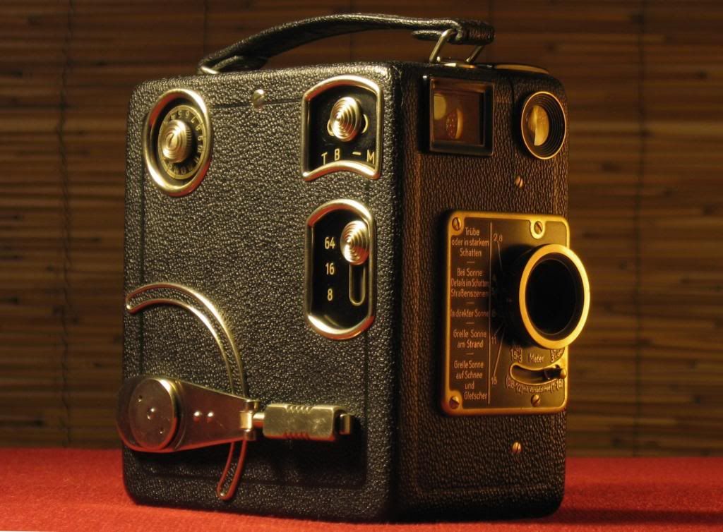

Η δική μου μηχανή είναι το μοντέλο Β (115x70x125mm 1.550kg). Αν και αρχικά προοριζόταν για την Γερμανική αγορά πράγμα που μαρτυρά η πλάκα γύρω από τον φακό, εγώ την παρέλαβα από την Αγγλία. Η κατάσταση της ήταν πραγματικά άψογη. Συνοδευόταν από την απλή δερμάτινη θήκη της αλλά όχι και από κάποια κασέτα ή manual. (ένας καλός αμερικάνος όμως αργότερα, μέσω επαφής από ένα φόρουμ, μου έστειλε δωρεάν δύο κασσέτες!)
Αν και την άνοιξα για να την καθαρίσω και να την λαδώσω, στην πραγματικότητα δεν το χρειαζόταν και ο μηχανισμός της απλά γυάλιζε. Μπορώ να πω, πως περισσότερο κακό της έκανα κατά τον εξωτερικό καθαρισμό μια και χρειάζεται ιδιαίτερη προσοχή κυρίως στα υλικά καθαρισμού που δεν πρέπει να έχουν διαλυτικά.
Η τύχη του πρωτάρη στο eBay με βοήθησε πάρα πολύ, μια και ήταν το πρώτο ή δεύτερο πράγμα που αγόρασα ποτέ από εκεί στην εξευτελιστική τιμή των 5 ή 7 λιρών!
Διάφοροι κατά καιρούς στο ίδιο κατάστημα, ζητούν 300 ή και 500 ευρώ ή δολάρια αλλά αυτό είναι χαζό.Αυτή τη στιγμή υπάρχει ένα πολύ ωραίο μοντέλο F για παράδειγμα στην τιμή των 240 λιρών.Με λίγη τύχη και υπομονή κάποιος μπορεί να την βρει ποιό απλά μοντέλα με πολύ λιγότερα. Σε αντίθεση με την αγορά των παλαιών φωτογραφικών μηχανών, αυτή των κινηματογραφικών είναι πολύ πιο περιορισμένη, και για αυτό μπορεί να πετύχετε καλύτερες τιμές. Επίσης πολλές φορές υπάρχει και η άγνοια των μη εξειδικευμένων πωλητών που μπορεί να είναι με το μέρος σας.

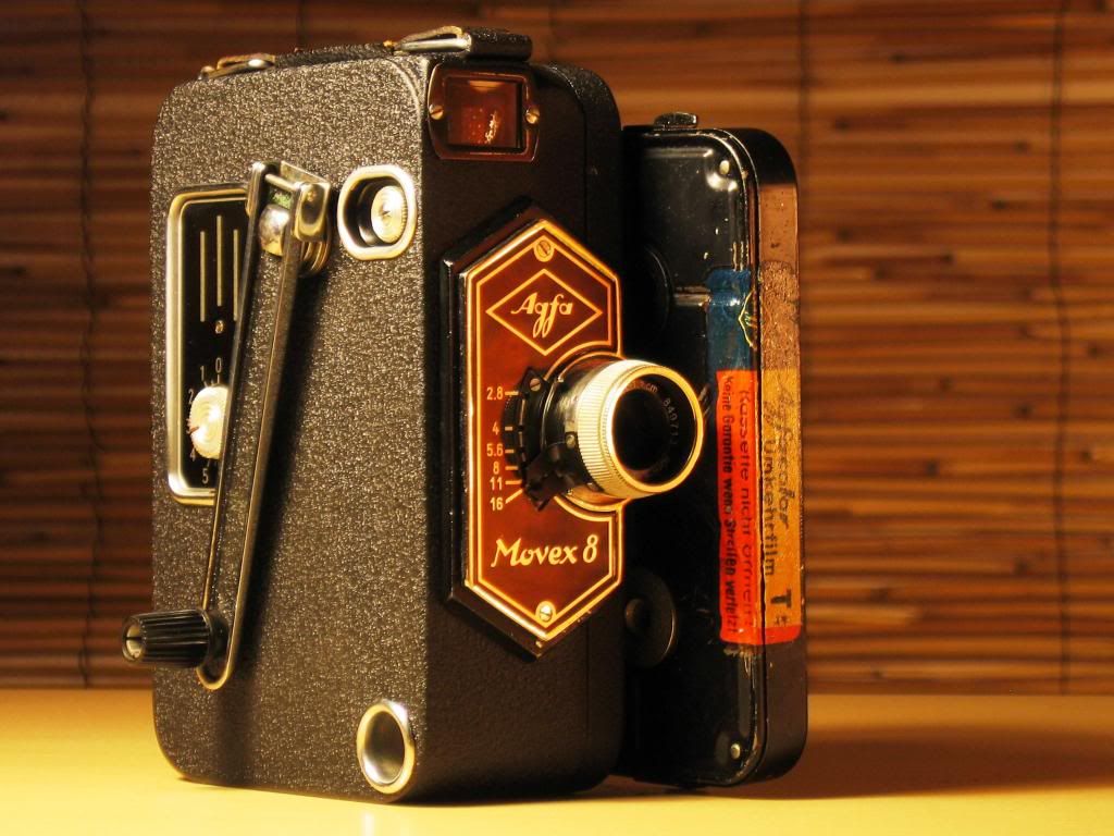

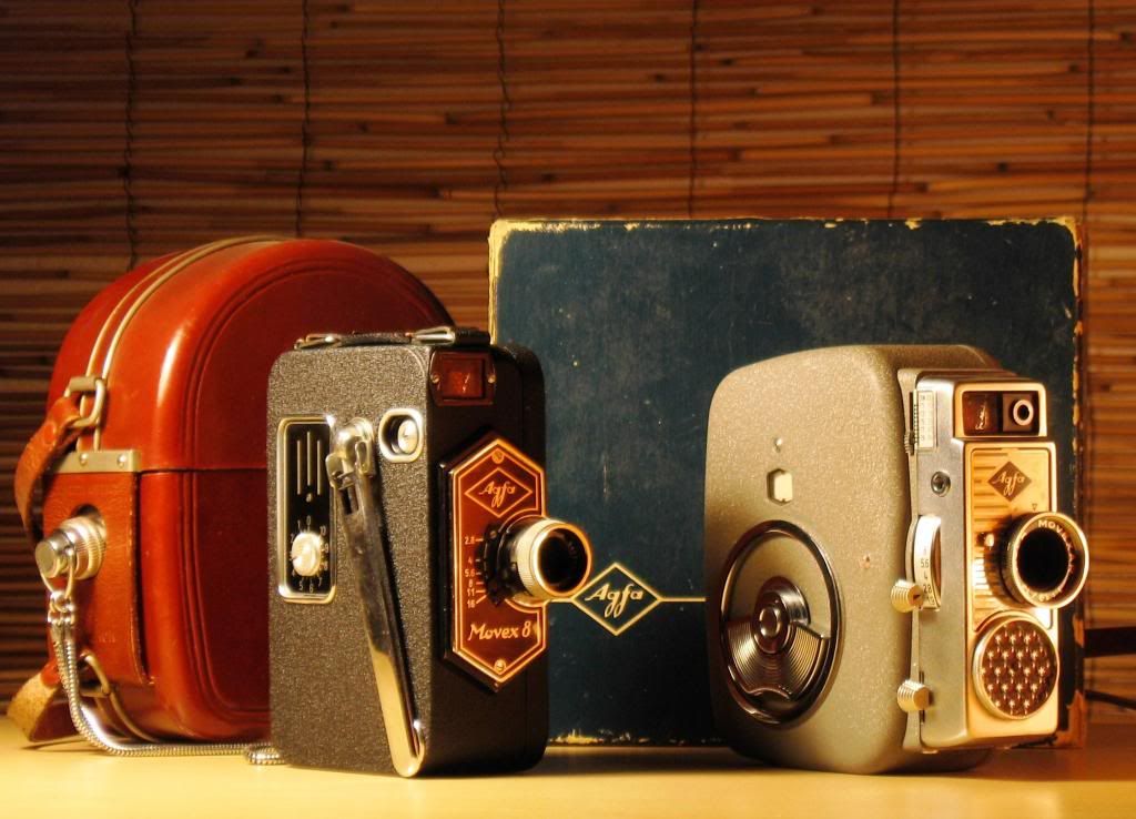

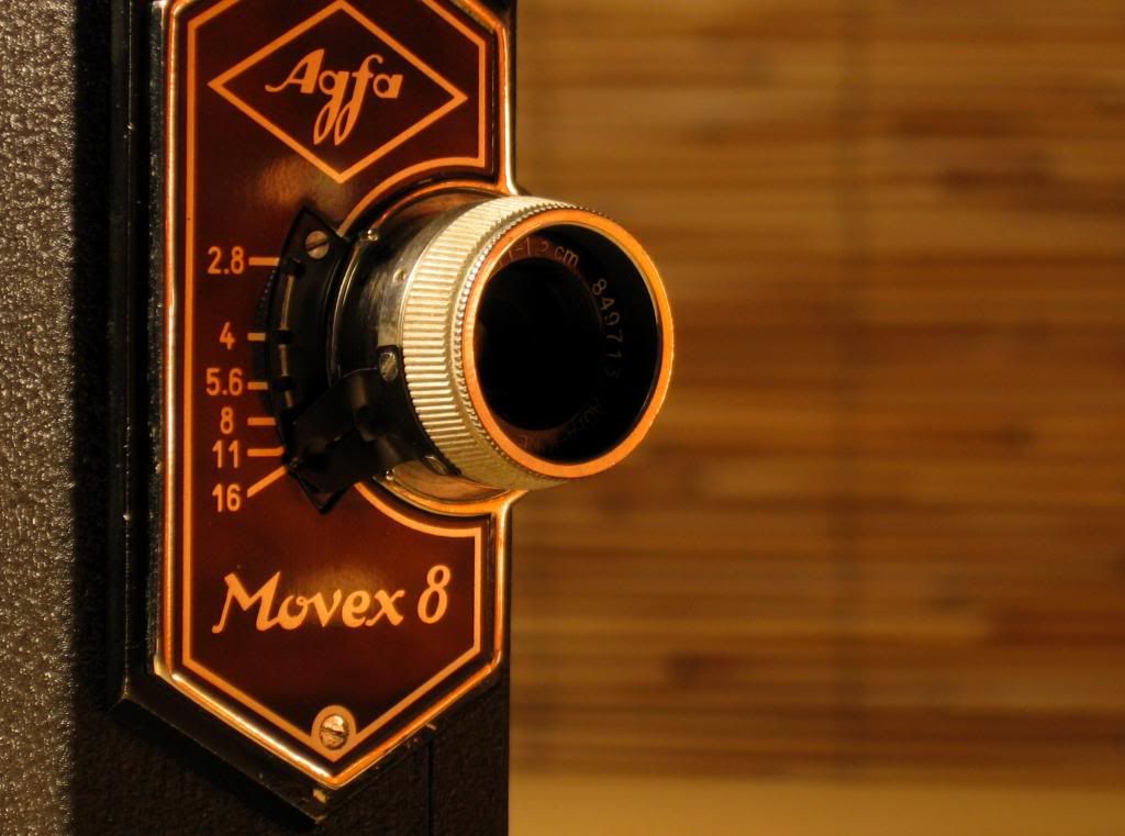

Στα 1937 προχωρά στην παραγωγή κινηματογραφικών μηχανών και στα 8mm με την Movex 8, η οποία θα είναι και η πρώτη μηχανή αυτού του φορμά η οποία δέχεται το φιλμ (μήκους 10 μέτρων) σε μορφή κασέτας. (αυτό το τελευταίο με μια επιφύλαξη)
Η κατασκευή της είναι απλή, με φακό σταθερής εστίασης και μια μόνο ταχύτητα λήψης, την στάνταρ για την εποχή, αυτή των 16 καρέ ανά δευτερόλεπτο. Το σώμα της ήταν κατασκευασμένο από χυτό αλουμίνιο με εσωτερικό υποσασί από χάλυβα με το βάρος της να φτάνει τα 850gr περίπου χωρίς την κασέτα και εξωτερικές διαστάσεις 45x80x120mm μόνο. Προσωπικά την θεωρώ μια από τις κομψότερες μέσα στην απλότητά της μηχανές που κατασκευάστηκαν ποτέ.

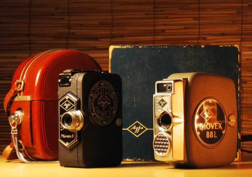

Πράγμα που δεν ισχύει κατ εμέ για την επόμενη της εδώ παρουσίασης. Την δεκαετία του 50 τα πλαστικά άρχισαν να χρησιμοποιούνται πλέον σε τέτοιες κατασκευές. Από αυτό δεν γλύτωσε και η σειρά (αυτή τη φορά double 8)* Movex 88. To 1956 κυκλοφορεί η Movex 88 ενώ δύο χρόνια αργότερα η Movex 88-L. To L προκύπτει από τη λέξη Lucimeter (φωτόμετρο). Ένα προσαρμοσμένο φωτόμετρο σεληνίου επάνω στο σώμα της μηχανής έδινε την δυνατότητα ημιαυτόματης έκθεσης και ο χρήστης ρύθμιζε το διάφραγμα κάθε φόρα έτσι που να ευθυγραμμίζονται δύο δείκτες εντός του σκοπεύτρου, ένδειξη της σωστής έκθεσης του φιλμ.

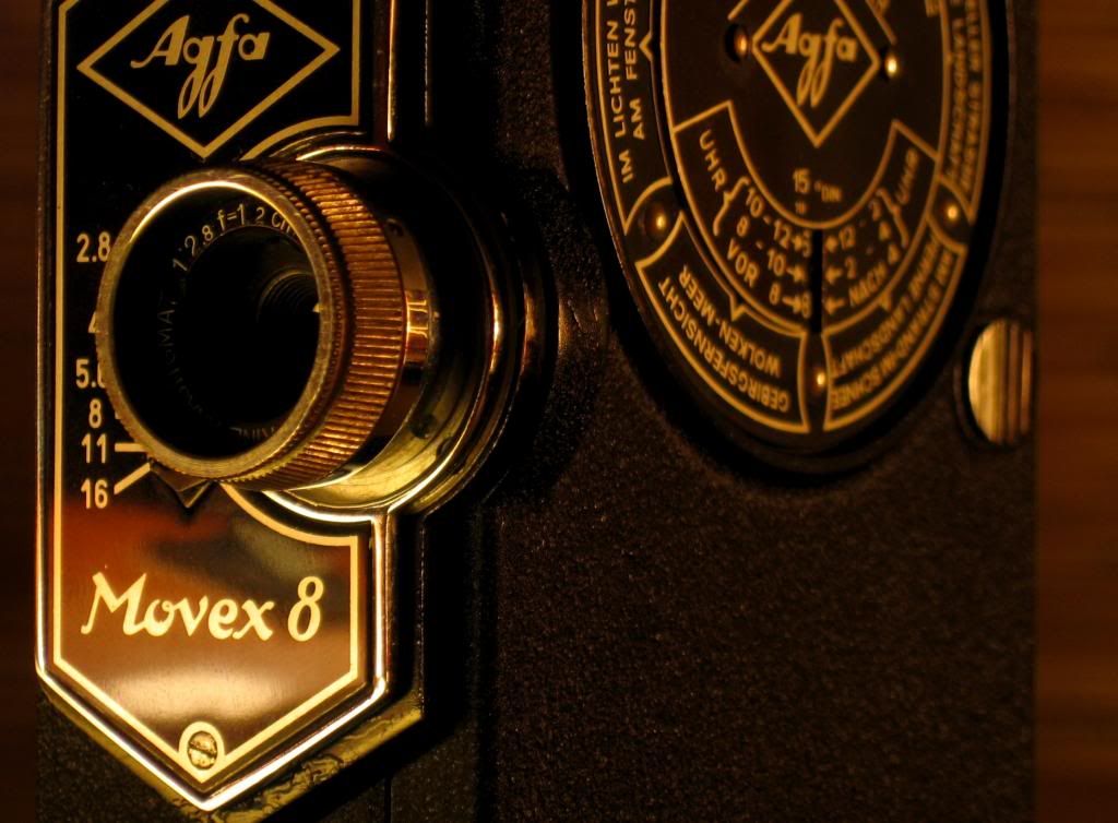

Εδώ να σημειωθεί πως η Agfa ήταν η πρώτη που προσάρμοσε τέτοιο φωτόμετρο σε μηχανή 8mm και αυτό το 1939 με το μοντέλο Movex8 L, η παραγωγή του οποίου μετά από (γενική) παύση κατά την διάρκεια του πολέμου εμφανίστηκε ξανά αργότερα. Για το αρχικό μοντέλο που έχω και εγώ δεν βρήκα πουθενά κάτι σχετικά με την συνολική περίοδο που παραγόταν.

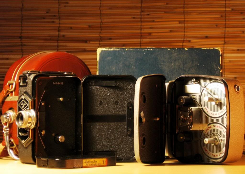

Η Movex 8 μου ήρθε χωρίς κάποια θήκη αλλά με μια κασέτα εγχρώμου φιλμ μέσα. Το φιλμ ήταν Agfacolor T. Φιλμ ημέρας (το Τ δεν προκύπτει από το Tungsten σε αυτή την περίπτωση όπως αλλού) που όμως με τίποτα δεν μπόρεσα να βρω περισσότερες πληροφορίες για αυτό. Μόνο εκ των συμφραζόμενων, διαφημίσεων κτλ συμπεραίνω πως το φιλμ βρισκόταν σε κυκλοφορία την δεκαετία του πενήντα και στις αρχές με μέσα του 60. Έκανα και μια δυο δοκιμές να εμφανίσω ένα τμήμα του ως ασπρόμαυρό μπας και δούμε καμιά σκιά αλλά δεν πέτυχα ουσιαστικά τίποτα.
Η Movex 88L κατέφθασε με την δερμάτινη θήκη της και το χαρτονένιο κουτί της αλλά αυτό όχι και σε καλή κατάσταση. Ο μηχανισμός της δεν δουλεύει καλά και όσο και να προσπάθησα δεν μπόρεσα να την ανοίξω με τίποτα (η μοναδική που μου γλύτωσε έως τώρα). Έφθασα μέχρι την μέση και σχεδόν την έσπασα αλλά μάλλον έχει κολλημένα και περτσινωμένα τμήματα.
Και οι δύο είναι φθηνές αν και την πρώτη δεν την συναντάς τόσο εύκολα. Η δεύτερη υπάρχει παντού.

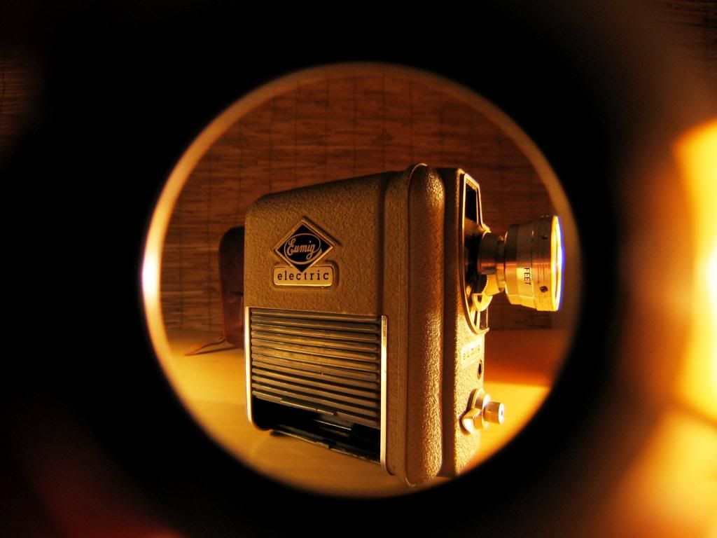

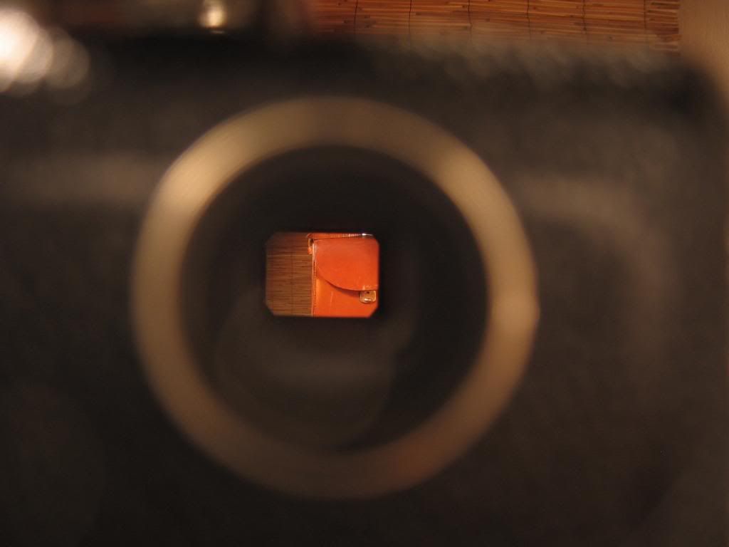

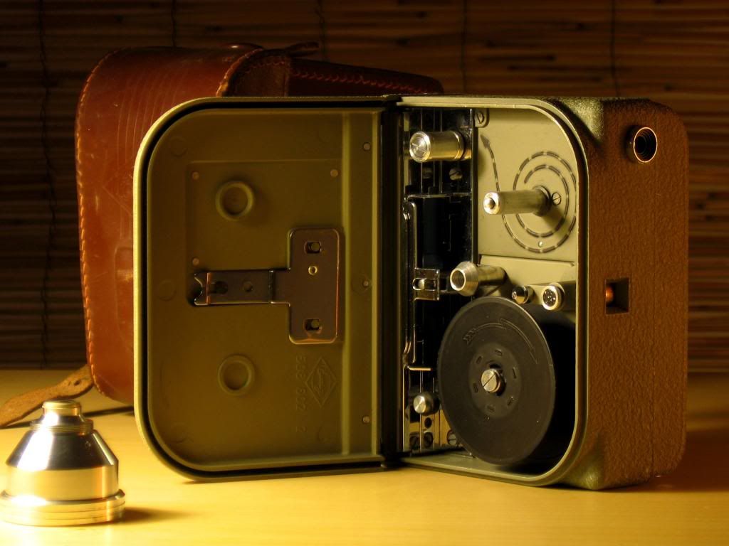

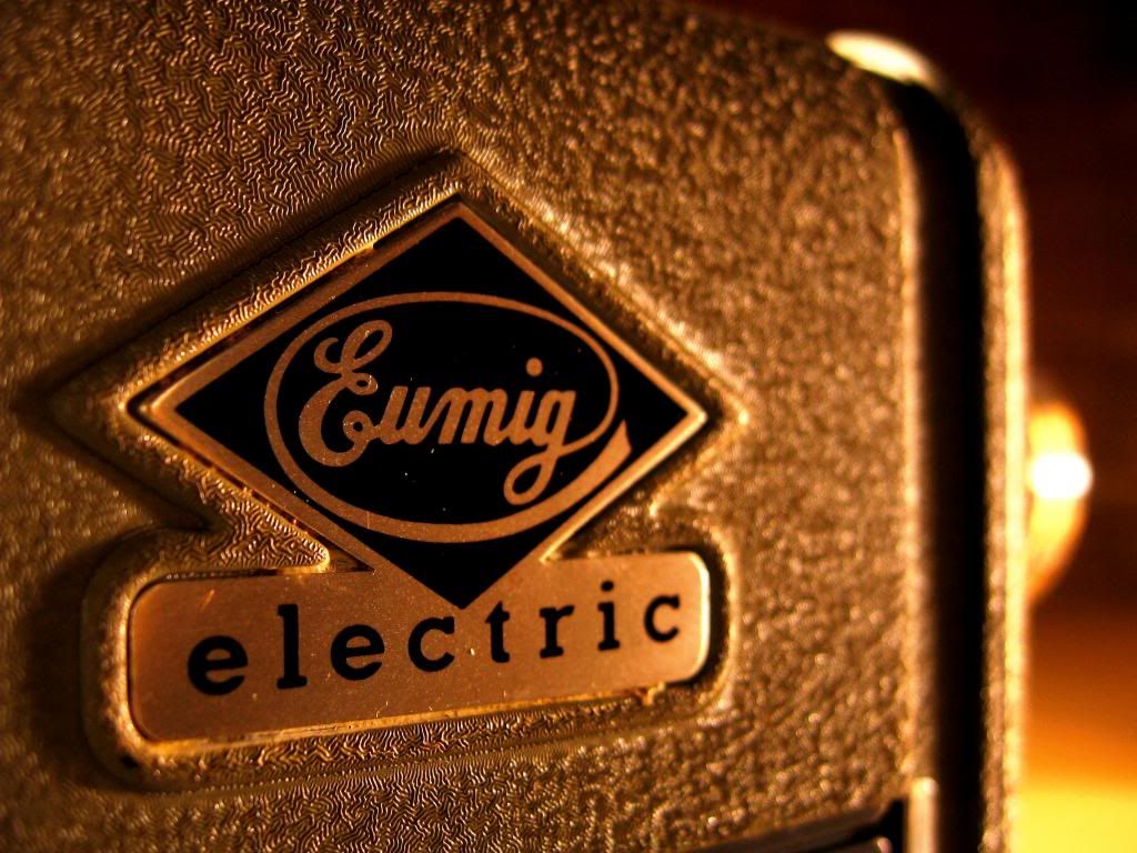

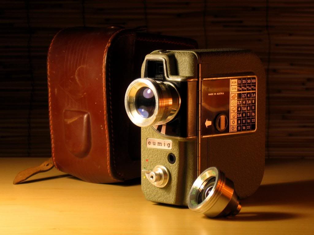

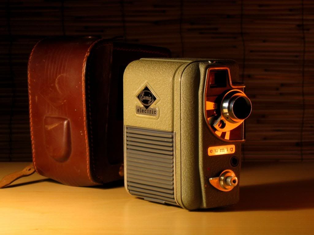

Το μοντέλο που παρουσιάζεται εδώ είναι η Eumig Electric με την παραγωγή της να ξεκινά το 1954 (double 8, 100x55x120mm, 750gr). Διαθέτει και αυτή ηλεκτρική κίνηση. Ως πηγή χρησιμοποιεί μια κλασσική μπαταρία 4.5V. Δεν γνωρίζω (και ίσως μπορεί να με διαφωτίσει κάποιος) αν οι μπαταρίες αυτού του τύπου της τότε εποχής ήταν κάπως μεγαλύτερες από της σημερινές. Αυτό το λέω γιατί βλέπω πως υπάρχει λίγο κενό στο θάλαμο της μπαταρίας.
Όπως και αρκετές άλλες μηχανές του είδους, έχει την δυνατότητα επάνω στον στάνταρ φακό να μπορούν να προσαρμοστούν βιδωτά άλλοι εναλλακτικοί φακοί, με τελικό αποτέλεσμα την μετατροπή σε τηλεφακό (2x) ή ευρυγώνιο (0.5x). Επίσης εκτός από την στάνταρ ταχύτητα λήψης των 16καρέ/sec έχει την δυνατότητα λήψης καρέ-καρέ.
Μέσα από τον ευρυγώνιο. Μου θύμισε τις λήψεις στα "Τραγούδια της φωτιάς" του Κούνδουρου (άσχετο)
Το συγκεκριμένο μοντέλο μπορεί να βρεθεί εύκολα σε χαμηλή τιμή. Η δική μου έφθασε με την δερμάτινη θήκη της καθώς και τους δύο βιδωτούς φακούς. Κάποιος είχε ξεχάσει μέσα την μπαταρία για πολλά χρόνια και αρχικά ήταν σχεδόν αδύνατον να ανοίξει το συρόμενο πορτάκι του χώρου της μπαταρίας. Όταν τελικά άνοιξε η πρώτη εικόνα από την οξείδωση ήταν απογοητευτική. Όμως μετά από αρκετό καθάρισμα και ξύσιμο άρχισε να δουλεύει και να γουργουρίζει γλυκά.
