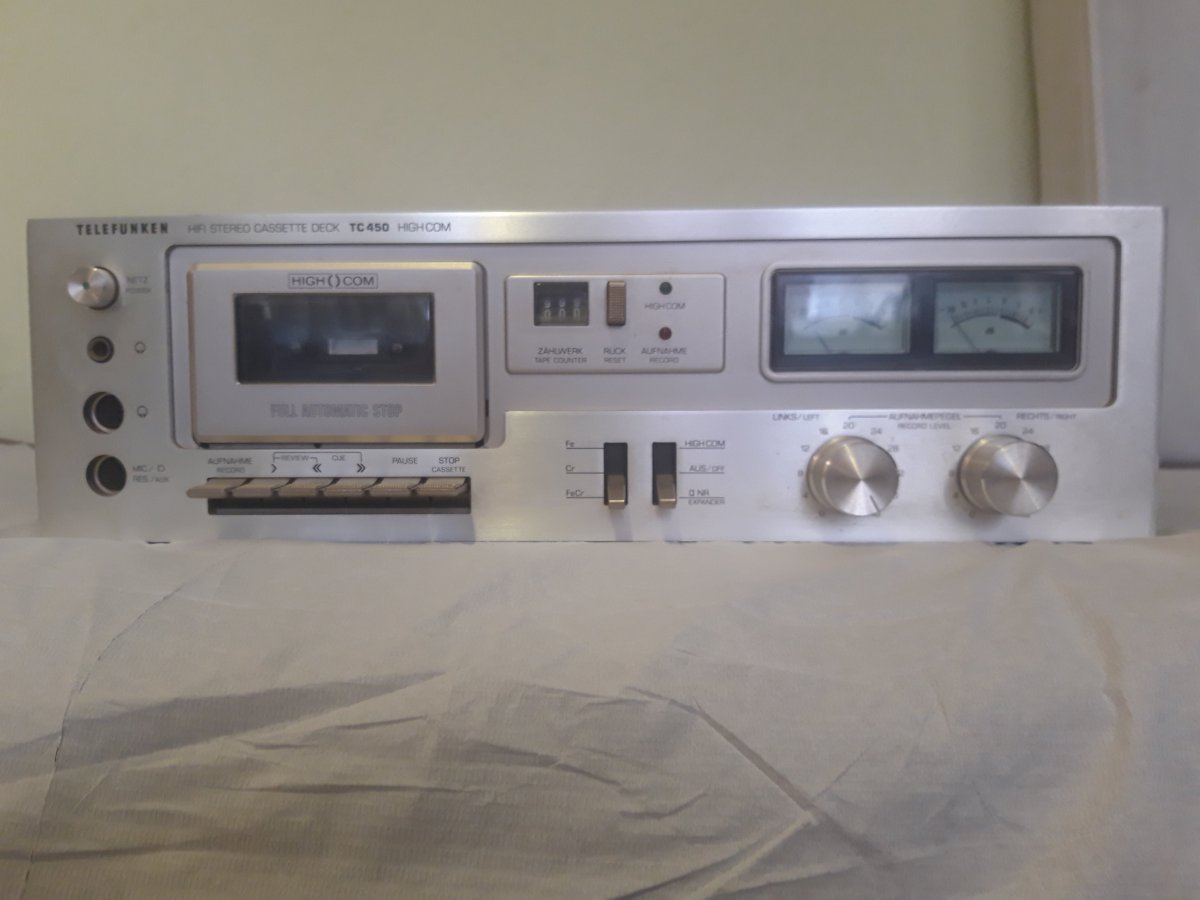

περαν αυτων, μηχανημα 45 χρονια ολο κ θα θελει το 'σινιαρισμα του'' ελεγχο στην τροφοδοσια, στις εξοδους, αλλαγη τυχον πυκνωτων, ελεγχο για καμμια σκουρια κλπ κλπ...μ εβαλες στα μερακια κ εβγαλα απ το ντουλαπι αυτο..μηχανικα παιζει αψογα, αλλα θα το στειλω για service..telefunken TC-450 , του 197920260807_141612.jpg
