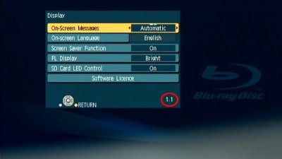

Για να δούμε πιά version έχει το δικό μας Panasonic DMP-BD30 κάνουμε τα εξής:
1. Ανάβουμε το ρεύμα στο BD30.
2. Πατάμε το κουμπί [SETUP] στο τηλεκοντρολ για να εμφανιστεί το Μενού.
3. Χρησιμοποιόντας τα βελάκια στο τηλεκοντρόλ παμε στην επιλογή [DISPLAY], θα εμφανιστούν οι υποεπιλογές που αφορούν το [DISPLAY]
4. Πατήστε και κρατήστε πατημένο το κουμπί [STATUS] στο τηλεκοντρόλ, οπότε θα εμφανειστεί κάτω δεξιά στην οθόνη η τρέχουσα version.

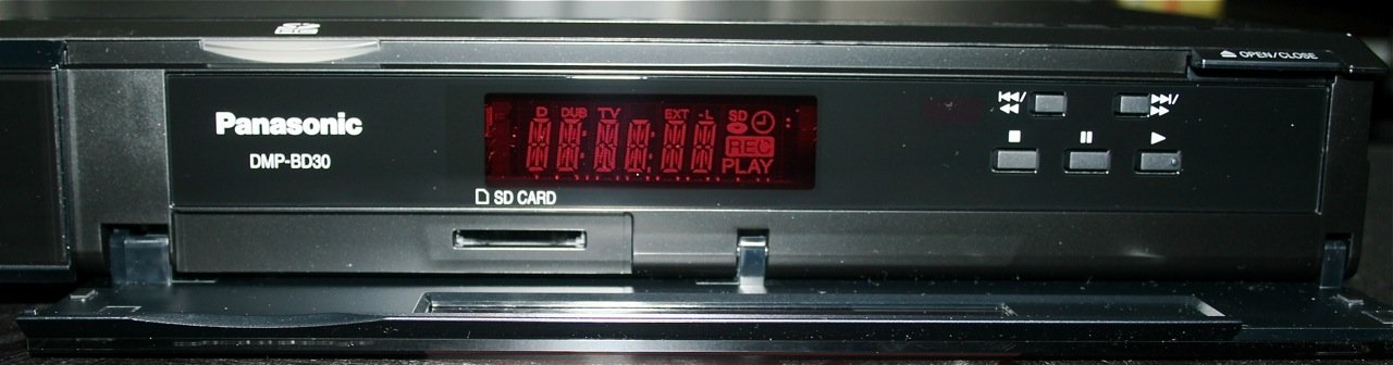

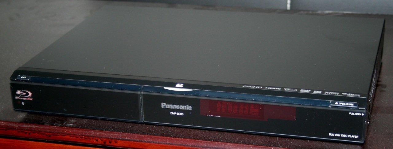

Οπως υποσχέθηκα και στο προηγούμενο μου μήνυμα, θα σας δείξω μερικές φωτογραφίες του BD30 που παρέλαβα σήμερα. Δυστυχώς είμαι ακόμα στο γραφείο κι έτσι δεν θα μπορέσω να σας δείξω και εικόνα. Θα έρθουν κι αυτές όμως στο άμεσο μέλλον. :grinning-smiley-043

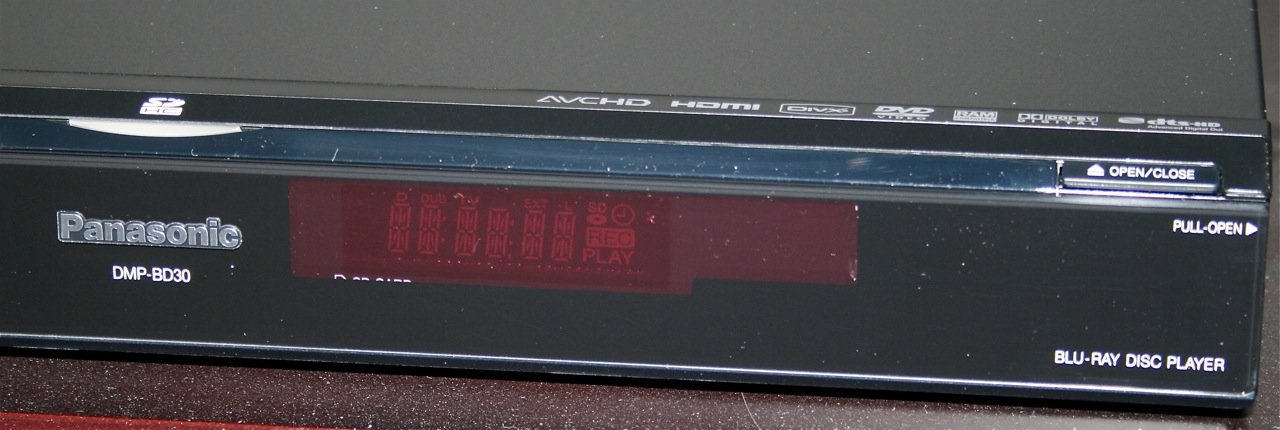

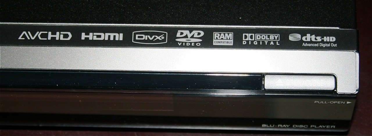

... και οι τελευταίες...

Το μηχάνημα από όσο διαπίστωσα είναι made in Slovakia. Ελπίζω αυτό να μην είναι και τόσο άσχημο.
Πρώτες εντυπώσεις, εξωτερικές δηλαδή: πολύ ελαφρύ, σε σημείο που προσωπικά δεν μου κάνει για player που κοστίζει όσο κοστίζει.
Αν έχετε μαύρα μηχανήματα στο rack σας, είναι πολύ όμορφο και δεν θα έχετε κανένα πρόβλημα, ούτε κι από την σύντροφό σας :love:
Εισόδους φαίνεται ότι έχει από όλες, εκτός φυσικά από 7.1 αναλόγικές εξόδους ήχου. Εχει μόνο 5.1 για όσους τους ενδιαφέρει.
Δεν έχει ενσωματωμένο αποκωδικοποιητή των νέων format ήχου, αλλά δίνει αυτούσιο bitstream για αυτούς που έχουν ενισχυτές που υποστηρίζουν αυτά τα format. Πράγμα το οποίο είναι όπως λέμε πάντα και το καλύτερο.
Αν και ελαφρύ, κατασκευαστικά δεν δείχνει ψεύτικο ή πλαστικό. Αντίθετα έχει μια αίσθηση ποιοτικής αφής.
Περισότερα όταν το συνδέσω στο rack μου και το θέσω σε λειτουργία.
