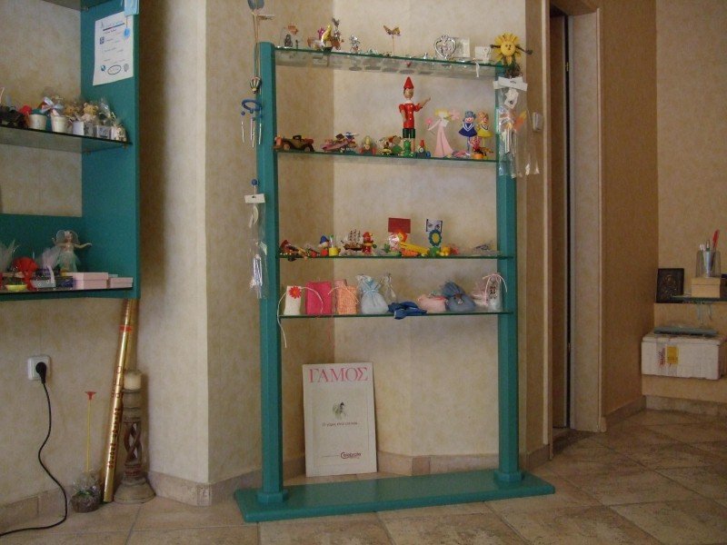

Στη συνεχεια μερικες ληψεις με ακριβως ίδιες ρυθμισεις, δηλαδη ολα στο auto εκτος απο τα iso που εχουν ως εξης... α) 100iso β) 100iso με ζουμ στο 3,6 γ) 400iso δ) 800iso
Πρώτα η πανασονικ...

Και μετα η φουτζι...

Οι φωτογραφιες έχουν ανοιχτει πρωτα με τη ζωγραφικη των windows και μετα εχει γινει resize 800χ600 με το irfan view.

Επίσης, επειδή δεν ξερω τι φαινεται στα δειγματα που ανεβασα, λογω σμικρυνσης, να πω οτι σε γενναιο κροπαρισμα η πανασονικ με τα 12mp εχει πολυ λιγοτερο κοκο σε σχεση με τη φουτζι, σε ηλιοφανεια.
Σε κλειστο χωρο ομως, η φουτζι κερδιζει κατα κρατος σε ευκρινεια στο κροπαρισμα...
στην πανασονικ στα 400 iso και πολυ περισσοτερο στα 800 λεπτομερεια δεν υπαρχει... μου εκανε εντυπωση, ακομα και στα 100 εχω την εντυπωση οτι η φουτζι δειχνει καλυτερα.
Εγώ βλέπω ότι στα 800 iso η fuji δίνει πολύ πιο καθαρά αρχεία. Η Panasonic δίνει αρχεία με υφή παστέλ, δηλ. σαν να έχει περάσει νερό από πάνω. Επίσης στα iso200 στην κοντινή λήψη βλέπω ότι η πορτοκαλί μπομπονιέρα έχει περισσότερη λεπτομέρεια (υφή) σε σχέση με την PANASONIC. Το ίδιο και το κουκλάκι στην άκρη δεξιά, αλλά εκεί μπορεί να κάνω και λάθος.
Επίσης βλέπω διαφορά στη χρωματική ισορροπία και στη φωτομέτρηση. Για το ποιά είναι τα πραγματικά χρώματα δεν μπορώ να εκφέρω γνώμη (αυτό θα πρέπει να το κάνει ο ilias που τα είδε στην πραγματικότητα). Αλλά για τη φωτομέτρηση, μου φαίνεται ότι η PANASONIC υπερφωτίζει περίπου μισό στοπ.

Eδω φαινεται να εχει κανει φοκους αλλου η πανασονικ γιατι και το πρωτο δειγμα δειχνει ανεταριστο. Βεβαια η αισθηση ειναι οτι η Fuji τα παει σαφως καλυτερα.
Επισης η ισοροπια λευκου φαινεται να εχει διαφορετικη αυτοματη ρυθμιση στην καθε μια (δεν μπορω να ξερω ποια ειναι πιο σωστη). Θα συμφωνησω με τον Βλασση στην πανασονικ φαινεται ενα "νερουλιασμα" στα χρωματα οταν ανεβαινουμε ισο.
