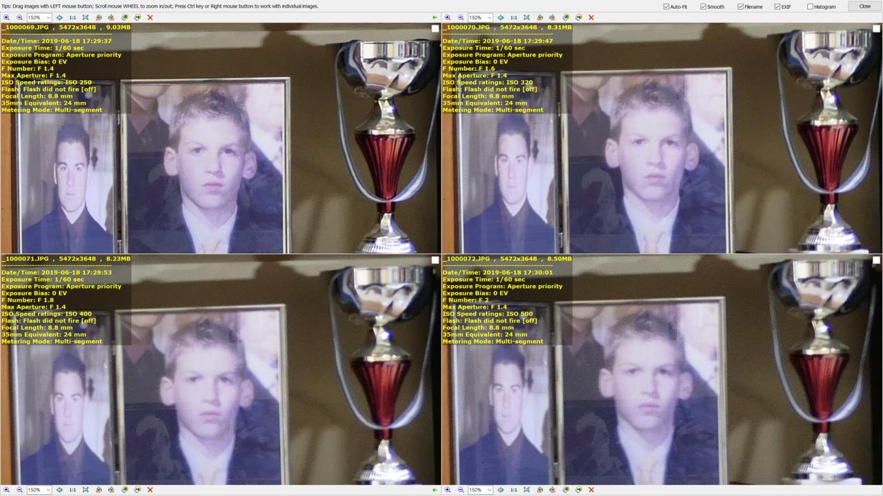

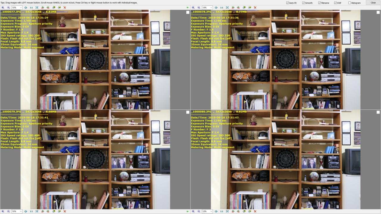

Συνέχεια στα περιέργα. Ηρθε σήμερα η νέα LX15 και δεν εχω στειλει ακομη την παλιά πίσω. Λεω λοιπόν πριν κοπιάρω τα settings απο την παλιά στην νέα και τις τεστάρω δίπλα δίπλα, ας κάνω και παλι μια σειρά δοκιμων.
Ιδιος στόχος η βιβλιοθηκη του γραφείου μου στα 3μ με κεντρο εστίασης ένα στόχο ασημί με μαυρη τσόχα για βελάκια, στα 24mm εστιακή με διάφραγμα f1.4-5.6 , μόνη αλλαγή απο τα τεστ της Πεμπτης αντί για μονό σημείο (μικρό) βάζω το σημειακό που κάνει και PIP μεγενθυνσης. Εκεί παθαίνω πλάκα |: όλες νετ με εξαιρεση την f5.6 που επεσε η τχαύτητα σε 1/25. Στραβοκαταπίνω και αρχιζω να μυριζομαι τι συμβαινει. Ξανατραβώ με ιδιες ρυθμίσεις και μονό μικρό σημείο. Μονο η πρώτη σε f1.4 νετ οι αλλες μαυρα χάλια. Τελικο αποτέλεσμα δείχνει ότι το πρόβλημα δεν είναι ο φακός αλλά το σύστημα εστίασης. Ο στόχος ειναι καθαρός και ευκολος με αντίθεση , δεν θα έπρεπε να δυσκόλευε τη μηχανή να κάνει τέτοιο λάθος και μάλιστα συνεχές και μόνο στα κλειστά διαφράγματα (υποθέτω ότι θα συμβαινει σε ολες τις εστιακές αύριο θα το δώ)
Βάζω 4 φωτό διπλα απο f1.4-2 (εχω μεχρι και το 5.6 τα ιδια ειναι) , με μονο σημείο κεντρικό μικρό, ολος ο στόχος
και κροπ διπλα απο το κεντρο, φαινεται ποσο πιο καθαρό είναι το πρόσωπο στην πρώτη με f1.4 :

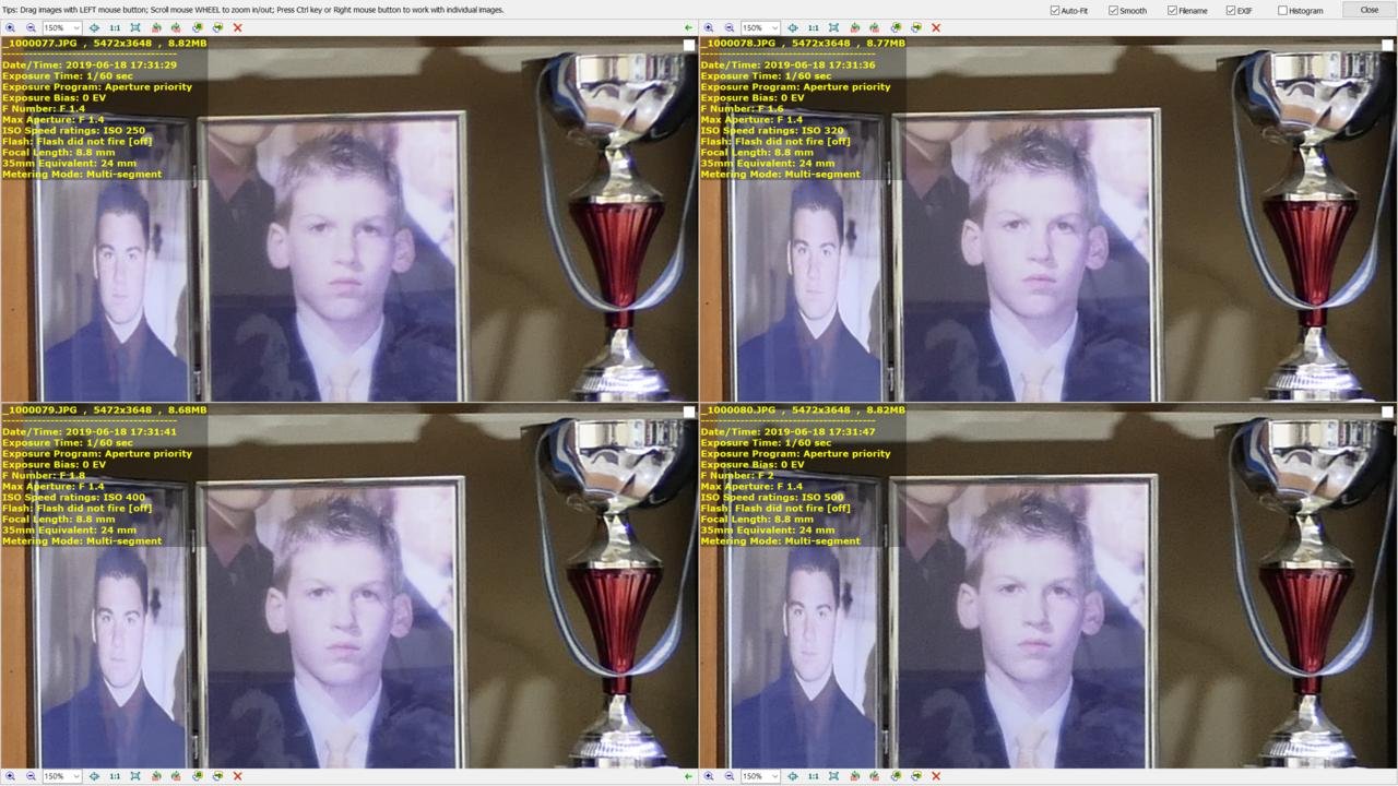

ενώ βάζοντας το σταυρόνημα εστίασης (μόνο στις Panasonic τό έχω δεί) το αντιστοιχο κροπ δίνει παντού καθαρή φωτό και μάλιστα όσο το f ανεβαινει είναι πιο καθαρή η φωτό (που ειναι και λογικό).

Διευκρινϊζω ότι την σωστή εστίαση στο δεύτερο σετ σε όλα τα διαφραγματα την έδωσε μόνο με την επιλογή σταυρόνημα που είναι σημειακή εστίαση δηλ. είναι μικρότερο ακόμη από το κουτί του μονού σημείου που εγώ έκανα χρήση πιο πάνω. Με την επιλογή αυτή η εστίαση αργεί αρκετά αλλά είναι πάντα ακριβής και συνήθως το βλέπεις και άμεσα γιατί στιγμιαία ζουμάρει, οπότε επιβεβαιώνεις και αφού γυρίσει αυτόματα πίσω στο καδράρισμα πατάς το κλείστρο μέχρι τέλους. Όταν δεν βιάζομαι με αυτή την επιλογή δουλεύω ή για πολύ μικρά αντικείμενα με buzzy background, είναι το τελευταίο δεξιά , ενώ το μόνο σημείο είναι η δεύτερη επιλογή.
