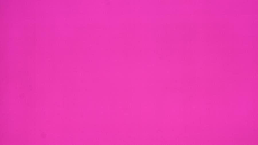

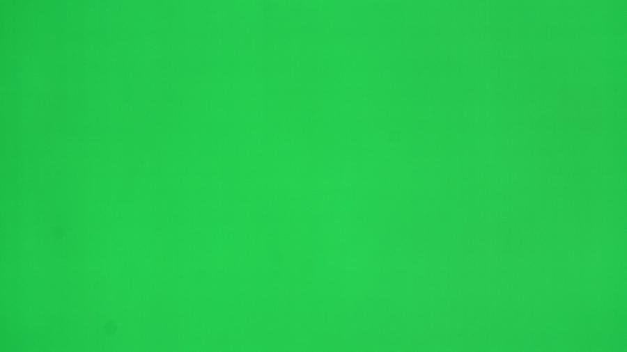

Γ. Κάτι τρέχει με την ομοιομορφία του πάνελ. Αυτό το διαπίστωσα με το break in dvd. Είναι φυσιολογικό να υπάρχουν στην οθόνη κατακόρυφες "ρίγες" όταν απεικονίζει μονοχρωματικές κάρτες; Να προσθέσω ότι το φαινόμενο είναι κυρίως αισθητό στις πράσινες κάρτες.
Μπορείς να βγάλεις μια φωτογραφία που να φαίνεται αυτό που παρατηρείς με τις κατακόρυφες ρίγες;
Μηπως απο πολυ μικρη αποσταση βλεπεις γραμμες επειδη μονο τα πρασινα subpixel ειναι αναμενα?
Να δύο φωτογραφίες, χωρίς καθόλου επεξεργασία. Είναι σαν να υπάρχουν κατακόρυφες λωρίδες με αμυδρές διαφορές φωτεινότητας, οι οποίες γίνονται αντιληπτές από κανονική απόσταση θέασης και όχι από κοντά. Να πω την αλήθεια μου φαίνεται ότι έχει υπάρξει βελτίωση σε σχέση με τις πρώτες ώρες λειτουργίας. Πάντως κατά τη θέαση τηλεοπτικού προγράμματος και ταινιών δεν υπάρχει πρόβλημα. [προς αποφυγή παρεξηγήσεων: οι κηλίδες κάτω αριστερά είναι σκόνη στο ccd της φωτογραφικής και το βινιετάρισμα στις γωνίες οφείλεται στον φακό]

Επίσης να πω ότι το φαινόμενο της αύξησης της στάθμης του μαύρου σε σκοτεινά πλάνα το επιβεβαίωσε και ο αδελφός μου, τον οποίο φώναξα σήμερα για μια δεύτερη γνώμη. Απλώς ενώ εμένα με αποσπά κατά τη θέαση, εκείνον δεν τον ενόχλησε ιδιαίτερα. Θα είχε πολύ ενδιαφέρον η γνώμη του Μ. Καστρουνή.
