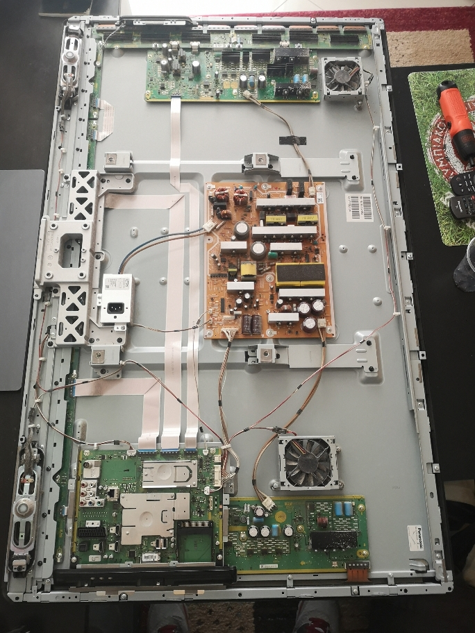

Μόλις έκανα κι εγώ το χειρουργείο στην 50αρα G30 που έχω γιατί εδώ και καιρό είχα τον ηλεκτρονικό θόρυβο που αυξάνει όσο φωτεινότερη ήταν η εικόνα που έπαιζε εκείνη την ώρα και οφείλεται στις βίδες του τροφοδοτικού.
Στην αρχή διορθώνεται με μια σφαλιάρα στην πλάτη της τηλεόρασης αλλά εδώ και καιρό σταμάτησε να πιάνει αυτό το κόλπο οπότε έπρεπε να ανοιχτεί.
Την ξάπλωσα λοιπόν και αφού έλυσα όλες τις βίδες έβγαλα το καπάκι και έσφιξα όλες τις βίδες από τις πλακέτες. Ξεσκόνισμα καλά επί τη ευκαιρία και κλείσιμο.
Η τηλεόραση επανήλθε και είναι ξανά με τέλειο ηχο και εικόνα

Ερώτηση που το εχεις και φρέσκο, όλη η πλάτη βγαίνει απλά ξεβιδώνοντας τις βίδες ή εχει και σημεία περίεργα?
Απλά την έβγαλα από την βάση την ξάπλωσα μπρούμυτα και ξεβιδωσα όλες τις βίδες για να βγει η πλάτη. Είναι οι βίδες περιμετρικά και κάποιες εκεί που είναι οι είσοδοι έξοδοι και τα κουμπιά χειρισμού. Εύκολη διαδικασία
