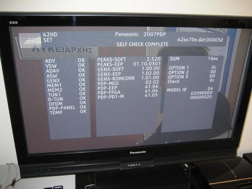

Τώρα που σε βρήκαμε εύκαιρο με το πρόβλημα. Μήπως είναι δυνατόν να κάνεις το self check της τηλεόρασης όπως περιγράφεται εδώ, ώστε να μας πεις αν βγάζει κάποιο πρόβλημα η "διάγνωση" ? Αν αναγνωρίσει κάποιο πρόβλημα αντί για ΟΚ θα έχει την ένδειξη NG δίπλα στο ελλατωματικό κύκλωμα.
Όχι ότι θα αλλάξει κάτι, από περιέργεια και μόνο -bye-
Ελα φιλος.
Εκανα τη διαδικασια που εχεις στο λινκ με τη μονη διαφορα οτι για να βγει δεν τα καταφερα με το κρατημα του power off για οσα δευτερολεπτα κι αν το κρατησα....
Μου εβγαλε αυτη την εικονα......

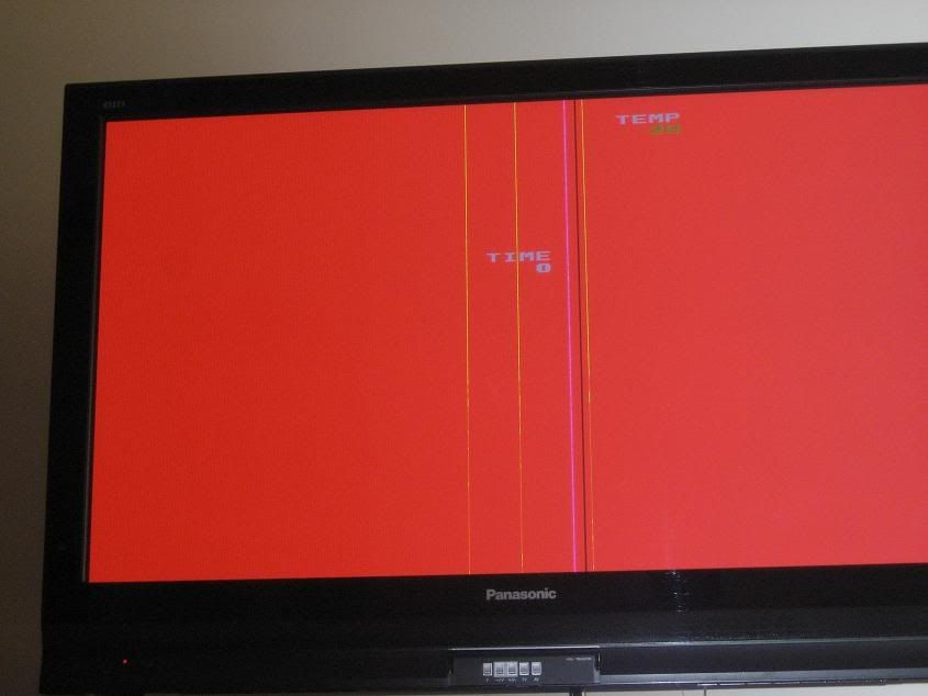

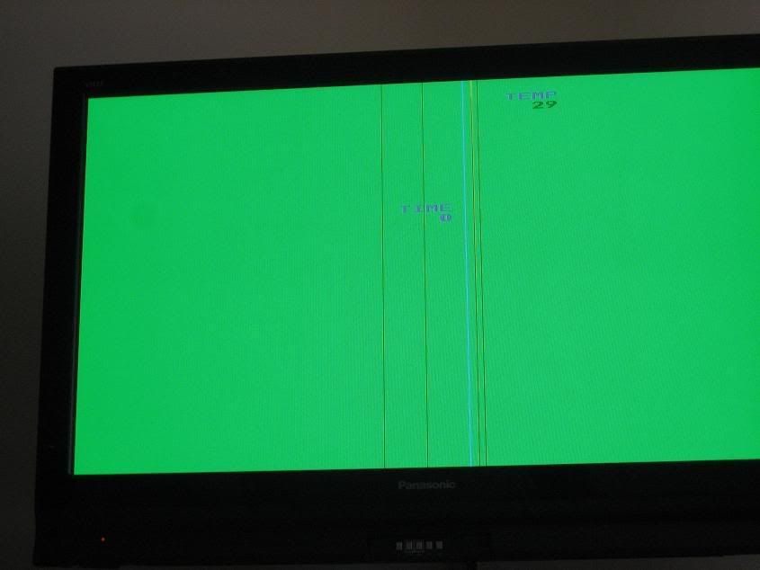

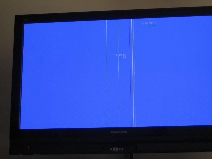

Οσον αφορα τις γραμμες, δες αυτες τις 3 φωτο απο το σερβις μενου στα 3 βασικα χρωματα.....

Re: Panasonic TH-42PX70E Τριπλαρει και Σκοραρει!!
Όλα ΟΚ στα βρήκε ... μην την αλλάξεις δεν είναι χαλασμένη :D Και η γραμμή χαμαιλέοντας .. αλλάζει ανά περίσταση.
Thanks που μπήκες στον κόπο :ernaehrung004:
Edit: Είναι ιδέα μου ή στην φωτογραφία του check δεν φαίνονται οι γραμμές ? Φαίνονται ελαφρώς πάνω πάνω αλλά όχι και στο γκρι φόντο.

δηλαδή όλα ΟΚ, αλλά οι γραμμές γραμμές. Πάμε για άλλα! (...τεστ)

Οι γραμμες φαινονται σε συγκεκριμενες φωτεινοτητες στα χρωματα που εχει θεμα. Δηλαδη σιτ χα ι εντ λουκ !!
