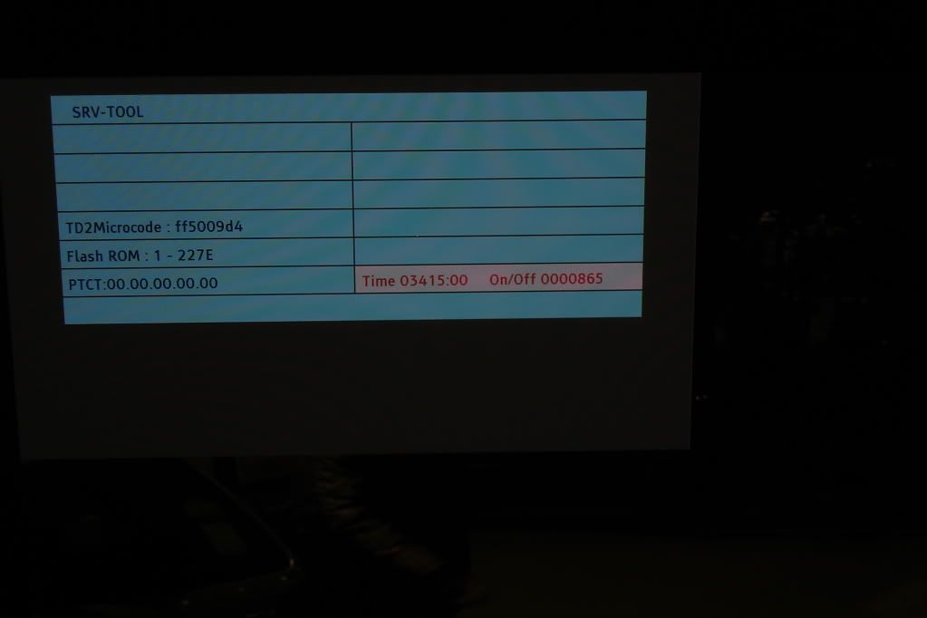

Καλησπέρα! ρε παιδιά πως βλέπω τις ώρες παιξίματος στην UT50
Κάνω μια παραλλαγή στο κείμενο του czoun, ώστε να υπάρχουν και συγκεκριμένες οδηγίες για τη σειρά 50:
SERVICE MENU
Κρατάμε πατημένο το –V στα πλάγια της τηλεόρασης (αν και δεν παίζει ρόλο, προτείνω να είμαστε σε μια είσοδο της τηλεόρασης π.χ. HDMI 1, για να μην αλλάζει κανάλια) και πατάμε τρεις φορές το 0 (000) στο τηλεκοντρόλ.
Στην οθόνη εμφανίζεται το μήνυμα ‛StartAdjustment’ και μετά από μερικά δευτερόλεπτα εμφανίζονται δύο πίνακες, μας ενδιαφέρει ο αριστερά, όπου η περιήγηση (πάνω-κάτω) γίνεται με τα πλήκτρα 1 & 2 του τηλεκοντρόλ.
Για να δούμε τις ώρες:
Πατάμε το 2 στο τηλεκοντρόλ δύο φορές για να εμφανιστεί στον αριστερά πίνακα το υπομενού SRV-TOOL και πατάμε ΟΚ.
Εμφανίζεται ένας άλλος πίνακας με δύο στήλες, στα κελιά του πίνακα ορατά στοιχεία είναι μόνο τα TD2Microde, FlashRom, PTCT. Με τον κέρσορα του τηλεκοντρόλ πηγαίνουμε στο κελί που βρίσκεται δεξιά του PTCT:00.00.00.00.00, ώστε να φωτιστεί (εξακολουθεί να μην φαίνεται τίποτα).
Κρατάμε πατημένο το πλήκτρο MUTE στο τηλεκοντρόλ, και voila εμφανίζονται με κόκκινα γράμματα οι ώρες λειτουργίας και το πόσες φόρες έχει ανοίξει η τηλεόραση.
Για έξοδο πατάμε το κουμπί ON/OFF στο αριστερό μέρος της τηλεόρασης για να κλείσει η συσκευή.
****ΠΡΟΣΟΧΗ – ΠΡΟΣΟΧΗ – ΠΡΟΣΟΧΗ****
Μετά το –V/000 και την περιήγηση στον αριστερό πίνακα με τα πλήκτρα 1 & 2 μπορεί να πάτε σε κάποιο υπομενού και να δείτε κάποιους αριθμούς να αλλάζουν συνεχώς από μόνοι τους, μην φοβηθείτε….
ΑΝ ΔΕΝ ΠΑΤΗΣΕΤΕ ΤΑ ΠΛΗΚΤΡΑ (VOL+) KAI (VOL- ) ΔΕΝ ΠΡΟΚΕΙΤΑΙ ΝΑ ΓΙΝΕΙ ΚΑΜΙΑ ΑΛΛΑΓΗ ΟΠΟΤΕ...
:slapface: ******ΔΕΝ ΠΑΤΑΜΕ ΤΑ ΠΛΗΚΤΡΑ (VOL+) KAI (VOL- )****** :slapface:
….οποιαδήποτε στιγμή πατήσετε το EXIT θα βγείτε από το SERVICEMENU.

Είσαι κορυφή! Το έκανα και έδειξε 114:45 και 39 on/off. Προφανώς θέλει ακόμα μερικές ώρες στρωσίματος αν ισχύουν αυτά που διαβάζω αυτές τις μέρες για τις Plasma. Το μόνο που έχω δυστυχώς είναι ένα Pixel που αναβοσβήνει μόνο σε κάποια χρώματα όπως πράσινο και λευκό γιατί στα άλλα δεν φαίνεται ότι έχει πρόβλημα. Από απόσταση 1 μέτρου και πάνω δεν φαίνεται γενικά. Το BREAK IN DVD είναι καλό για στρώσιμο?
