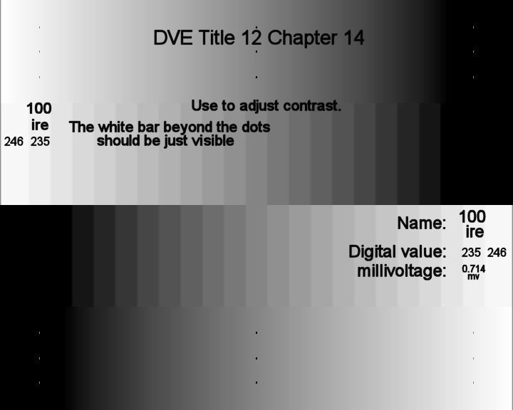

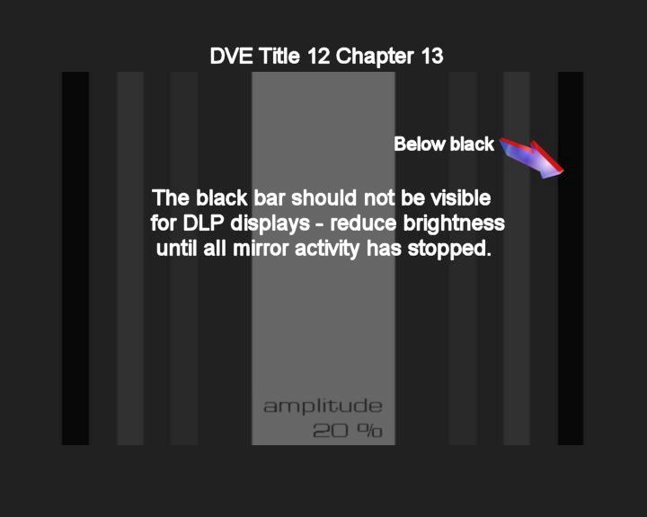

Το contrast και το brightness θα το ρυθμίσει ανάλογα με το τι παίζει (media player, BD player, HTPC), μέσω των πάτερν του AVforums. Γιατί του δίνεις τιμές φίξ, Κώστα??

Εκτός αν έχεις και σοβαρό θέμα ρύθμισης brightness / contrast.
Τη στιγμή που έχεις HTPC, είναι πολύ εύκολο να του φορτώσεις 2 πατερνάκια και να το διαπιστώσεις.
