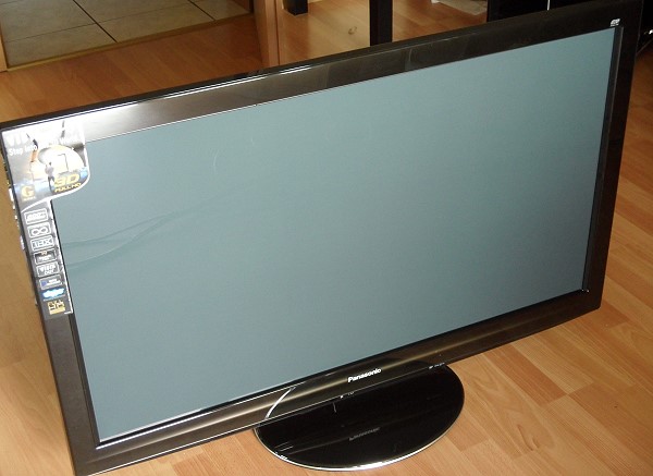

Παιδιά υπάρχει καμμιά νέα πληροφορία-ενημέρωση για την GT20 ??
Τα links από εδώ, αντιστοιχουν πλέον στο πλήρες τεστ των Γερμανών...
Πρώτη επαφή με την TX-P42GT20 από το areadvd...
Eλληνική Googlομετάφραση
Πρωτότυπο link στα Γερμανικά
Στη Γερμανία ήδη φαίνεται διαθέσιμη σε κάποια καταστήματα, άρα σύντομα θα εμφανιστεί και στην εγχώρια αγορά...
Panasonic TX-P42GT20B
displayimage.php
