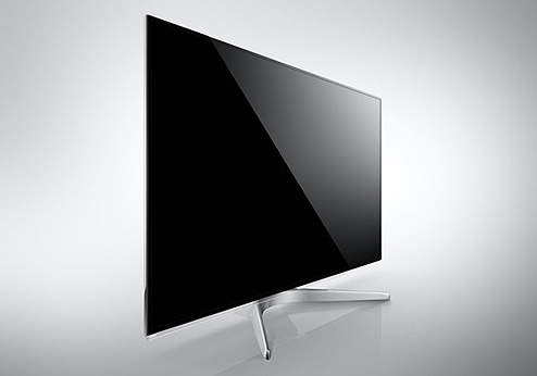

Τι το ωραίο έχει η βάση χταπόδι και την αντιγράφουν όλοι πια;
απλώς γιατί ειναι η μόδα να πηγαίνει σετάκι με ασημενια κηροπήγια και μουράνο από costa boda.
δεν είναι επιστημονική η ανάλυση μου αλλά περιγράφει με όρους μηχανικής το όλο πακέτο
