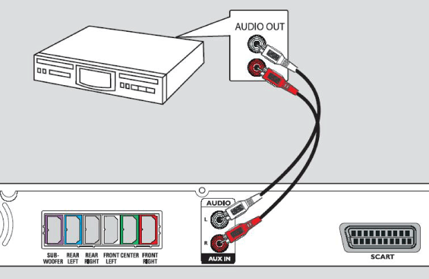

πήρα προχθές την Ε30 στις 37". Απ' όσο έχω δεν μέχρι τώρα είμαι πολύ ικανοποιημένος.
Το μόνο που δεν έχω καταφέρει να κάνω μέχρι τώρα είναι να στείλω ήχο στο home cinema, δηλαδή με το home cinema να αναπαράγω τον ήχο της τηλεόρασης (δλδ του τηλεοπτικού σήματος). Το home cinema είναι το philips hts3115.
Έχετε καμιά ιδέα πώς να το φτιάξω; Μήπως έχω συνδέσει κάτι λάθος;
Το Ρhilips HTS3115 φαίνεται να διαθέτει μόνο αναλογική είσοδο ήχου, οπότε δεν μπορείς να εκμεταλλευτείς την optical έξοδο ήχου της LE30 και υποχρεωτικά θα χρησιμοποιήσεις την αναλογική της, ο τρόπος σύνδεσης περιγράφεται στη σελίδα 17 του Manual.
*Επίσης τον γράφει εδώ http://download.p4c.philips.com/files/h/hts3115_05/hts3115_05_qsg_eng.pdf
E Connect the audio from other device to DVD system (optional)
Use the red and white audio cables (not supplied) to connect the AUX IN (R/L) sockets on this DVD system to the AUDIO output sockets on your Audio/Video device (for example, DVD recorder, VCR).
**...κι εδώ Ρhilips.com HTS3115 FAQ
Question
Connecting audio from an analogue audio/video device
Answer
You can connect the audio output from an analogue audio/video device (e.g. VCR, Cable/Satellite Box or TV) to this Home Theatre Audio System in order to enjoy the multi-channel surround sound capabilities.
  1. Use an audio cable (red/white - not supplied) to connect the AUX IN sockets on this DVD system to the AUDIO OUT sockets on an analogue audio/video device.
  2. To listen to the sound, press AUX/DI as the sound source that you want to play.
