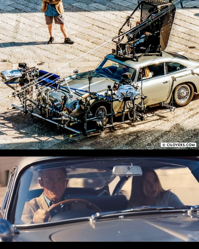

No Time To Die (2021)
Directed by Cary Joji Fukunaga
Cinematography Linus Sandgren
Δυσκολο φωτιστικα πλανο μιας και ο σκηνοθετης επιθυμουσε τον ρεαλισμο του set και οχι ενα green screen,
Δειχνει να εχει βασιστει μονον σε ενα φως (το μπλε δεξια) που μαλλον ειναι ενα soft light panel και αρκετα στο φυσικο φως που αντανακλαται γενναιοδωρα απο τις πετρες ολογυρα.

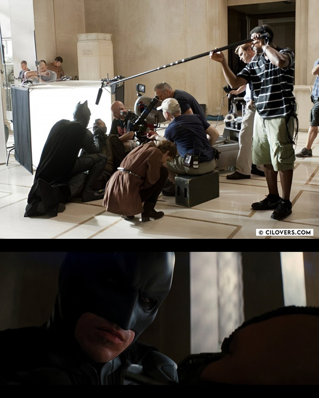

The Dark Knight Rises (2012)
Directed by Christopher Nolan
Cinematography Wally Pfister
υψηλο φωτιστικο επιπεδο απο μια μονον πηγη πολυ καλα σοφταρισμενη ομως για να μπορει να ελεγχθει και το κοντραστ και η ομαλοτητα του φωτος.

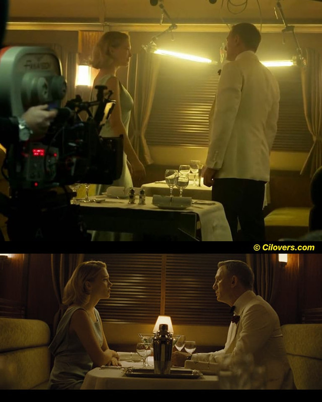

Spectre (2015)
Directed by Sam Mendes
Cinematography Hoyte Van Hoytema
εκτος των practical lights εχουν επιστρατευθει για κοντα φως στους ηθοποιους τα αοποια παιζουν και τον ρολο του key light 2 tubes αρκετα κομμενα απο την μια πλευρα για να μην ξερνανε απλετα.
Ford v Ferrari (2019)
Directed by James Mangold
Cinematography Phedon Papamichael
Συρομενο rig με 2 καμερες για πολλαπλες ληψεις στην ιδια σκηνη
Φωτισμος ενος ή δυο μικρων φωτων σε μικρη γωνια (απο τις καμερες) απο αριστερα ωστε να σχηματιζεται το καταλληλο κοντραστ.

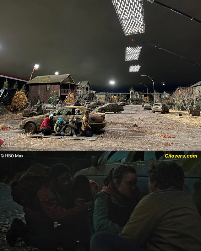

The Last of us (Tv Series)
Directed by Jasmila Žbanić
Cinematography Christine A. Maier
top lights για το νυχτερινο σετ κρεμασμενα κλασικα σε cranes και πληρως ρυθμιζομενα.

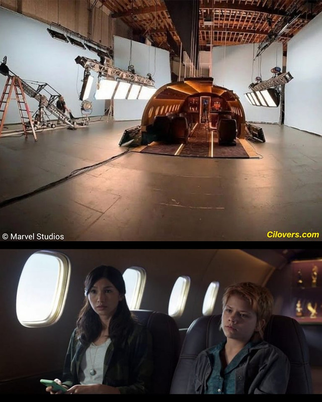

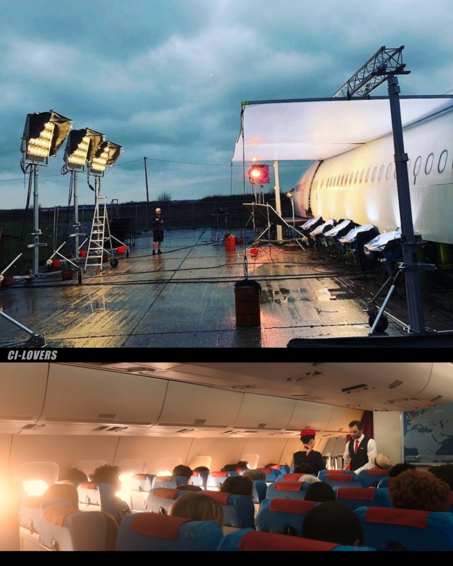

Eternals (2021)
Directed by Chloé Zhao
Cinematography Ben Davis
Eνα "απλο" σετ εσωτερικου αεροπλανου αλλα σε sound stage
κατι "πανελακια" αριστερα κατι "πανελακια" αλλα με softoboxes δεξια και ετοιμο το "πλανακι"

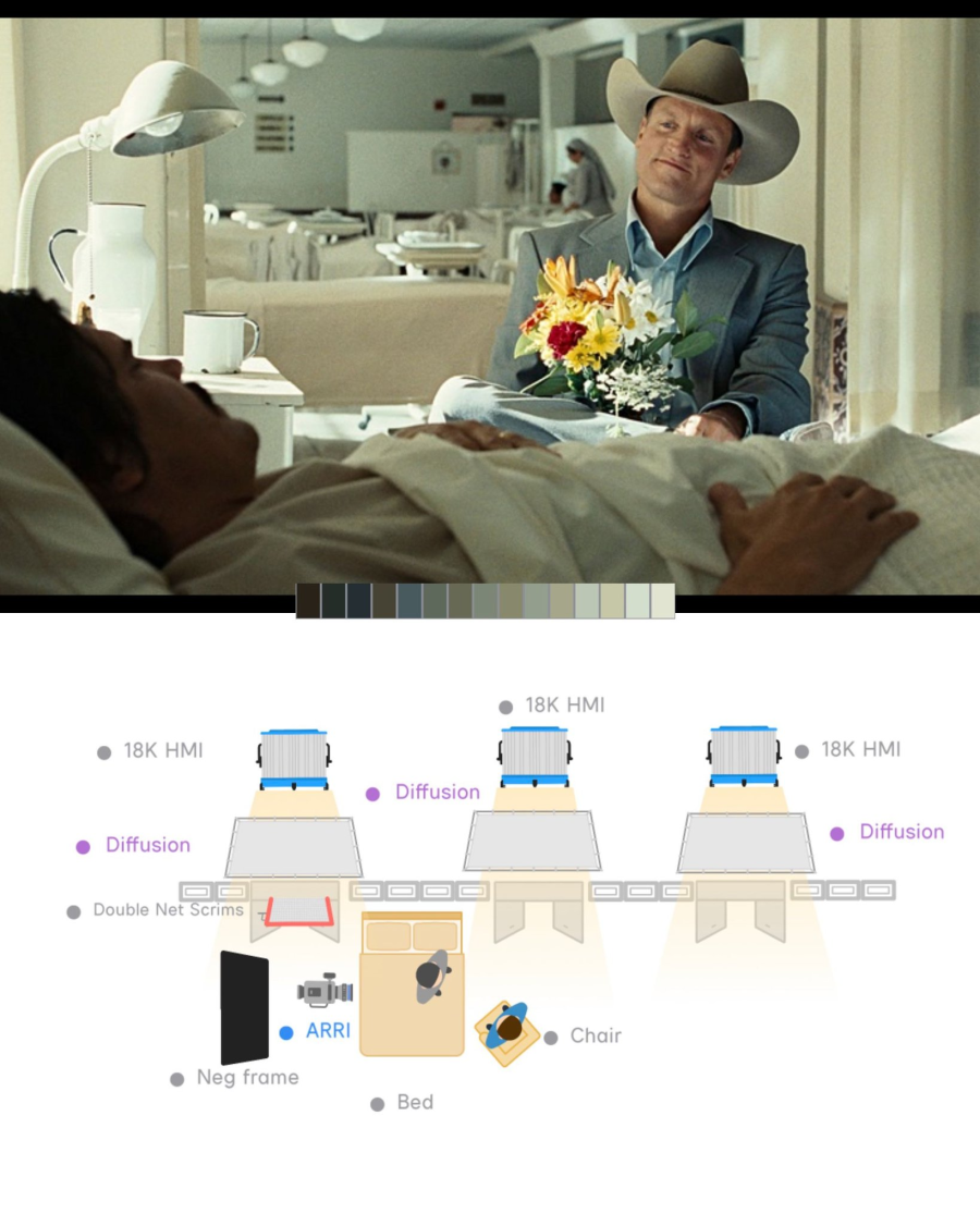

No Country for Old Men (2007)
Directed by Joel & Ethan Coen
Cinematography Roger Deakins
Αυτος ο φωτισμος σκηνης πλεον ευκολα γινεται με το πολυ 7,5kw αντι για 54 kw.
