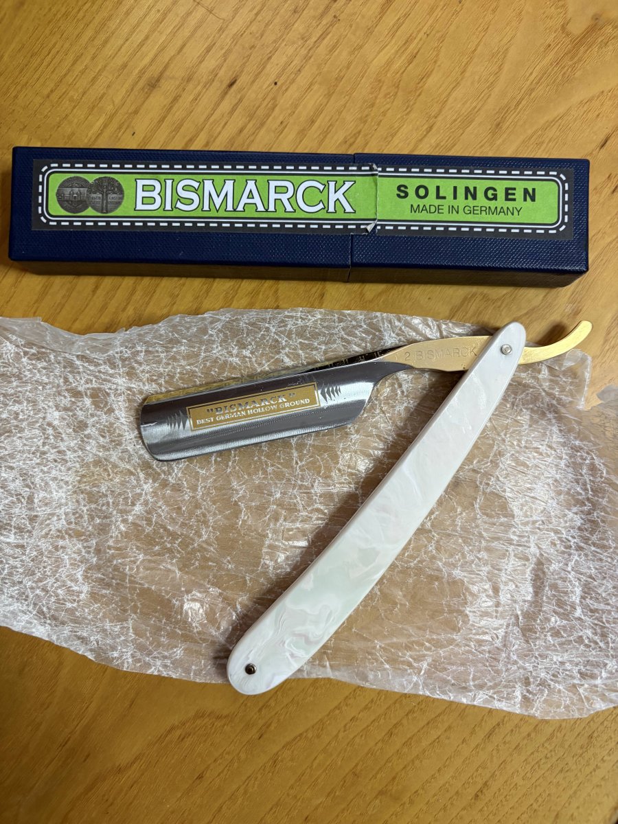

Καινούργιο παιχνίδι και δεν άντεξα να μη το δοκιμάσω.
Eskilstuna mk32, με progression από coticule (dilucote method) - Le lune - Jnat με koma nagura και έδωσε ένα εκπληκτικό ξύρισμα!
Από τη Le lune και μετά μπήκε ταινία για τη δημιουργία micro bevel.
