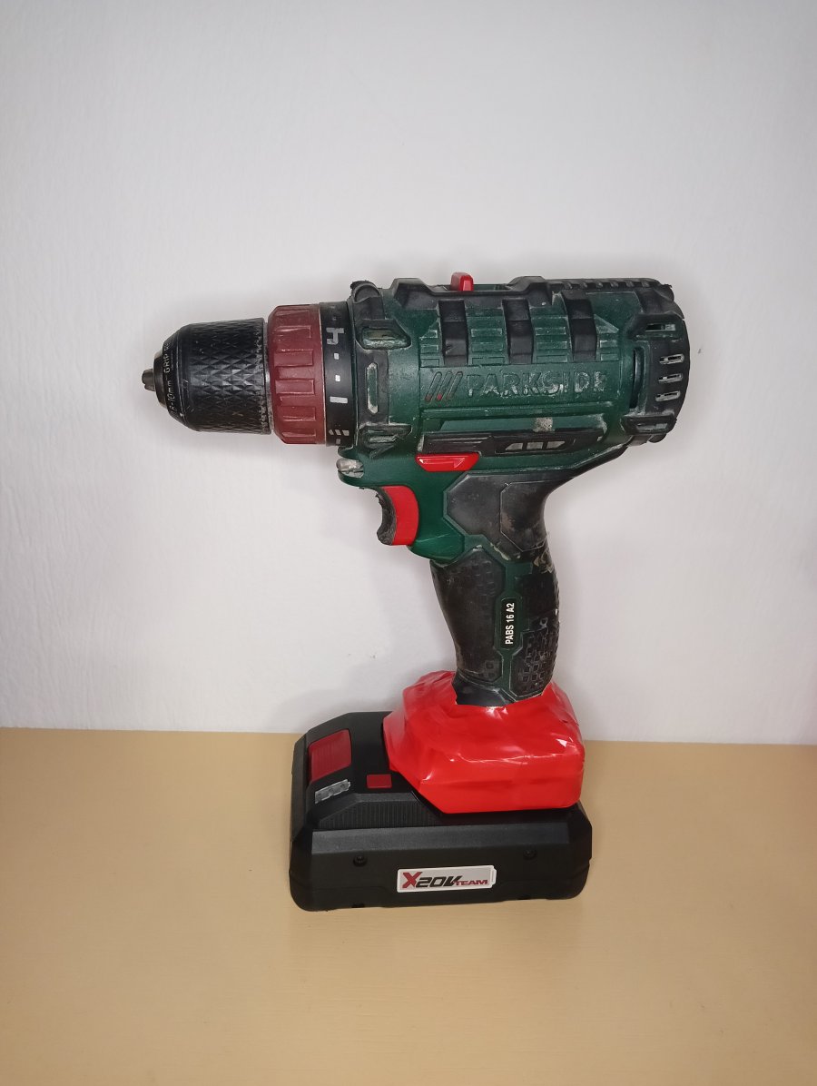

Μόλις παρέλαβα την μπαταρία της Parkside X20V την οποία θα προσπαθήσω να τοποθετήσω στο παλιό μου Parkside PABS 18 Li B3. Η νέα μπαταρία μπαίνει έως ένα σημείο και σταματάει εκεί όπου εμποδίζεται από πλαστικό "αυτάκι" που υπάρχει στη βάση του δραπανου. Ειναι το αυτάκι στη φωτο του NassosT στο #38 post. Θα προσπαθήσω να κόψω το συγκεκριμένο αυτάκι ώστε να μπει λιγο ακόμη η μπαταρία.
Το επόμενο πρόβλημα είναι ότι τόσο η νέα μπαταρία X20V, όσο και η βάση του παλιού Parkside 18V έχουν θηλυκές επαφές.
Εάν παρεμβάλω 2 λαμακια ανάμεσα σε βάση δραπανου και μπαταρία (τα οποία θα πάρω από την παλιά μπαταρία 18v) θέλω να πιστεύω ότι μπορεί να δουλέψει. Θα επανέλθω με νεότερα.
Το έχει δοκιμάσει κανείς?
Νάσσο το κοίταξα ....όντως στο δικό μου δεν υπάρχει το "αυτάκι"
Christos λογικά θα δουλέψει αυτό που σκέφτηκες εφ΄όσον δεν υπάρχει και διαφορά στην πολικότητα ....αλλά θα μπορεί η μπαταρία να στερεωθεί καλά επάνω στο εργαλείο αν παραμείνει η βάση με τους θηλυκούς ακροδέκτες του εργαλείου στην θέση της ??
Ρίξε μια ματιά και στο post #12 να δεις τι προτείνω κατά την γνώμη μου.
Αν πάλι το καταφέρεις όπως λες ενημέρωσε μας για το αποτέλεσμα. :cool:
Έχεις δίκιο και όντως αυτό με προβληματίζει. Σε πρώτη φάση η μπαταρία κουμπώνει αρκετά σφιχτά, αλλά ίσως αυτό δεν αποδειχθεί αρκετό μετά από κάποιες χρήσεις.
Στο post #12 κατα κάποιο τρόπο αντικαθιστάς την βάση με αυτή της μπαταρίας, η οποία έχει και τις αρσενικές επαφές. Φαίνεται καλή λύση.
Θα ενημερώσω για οποιαδήποτε αποτέλεσμα

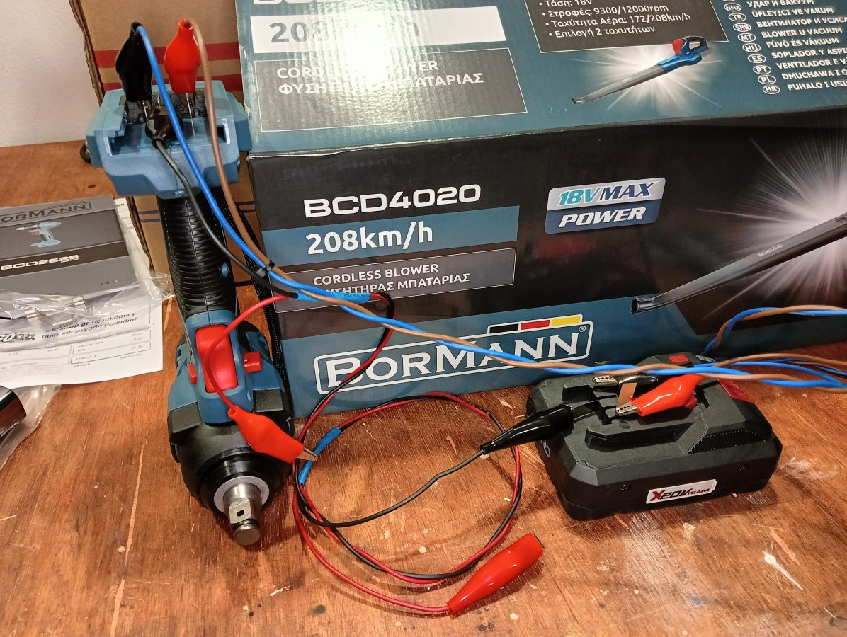

Σε συνέχεια της κουβέντας που είχαμε με τον @lazarefa εδώ, να ανεβάσω φωτογραφίες από την προσαρμογή του ανταπτορα για μπαταρίες Parkside σε εργαλεία Bormann lite.
Πρώτα απ'ολα βρήκα εύκολα την πολικότητα του εργαλείου χωρίς να χρειαστεί να το ανοίξω:
Στη συνέχεια πολύ προσεκτικά συνδεσα με κροκοδειλακια την μπαταρία και με τα δύο εργαλεία για να δω αν λειτουργούν πριν προχωρήσω στην επέμβαση.

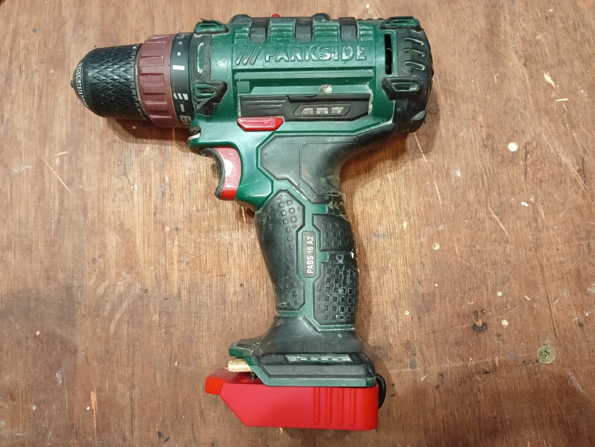

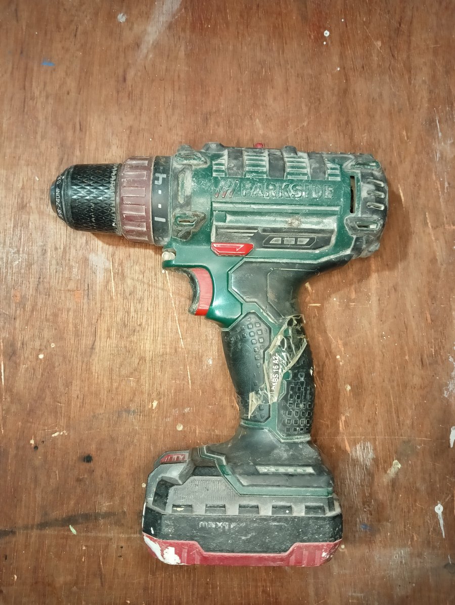

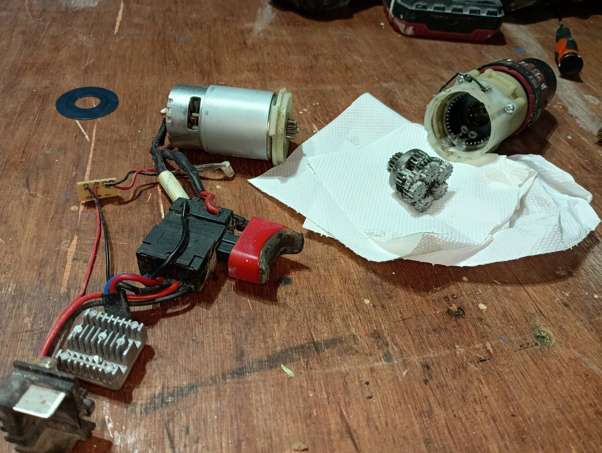

Χάθηκα τελευταία λόγω πολλής δουλειάς τώρα το καλοκαίρι που δεν μου αφήνει χρόνο να ασχοληθώ με τα χόμπι, αλλά πριν ένα μήνα ξέκλεψα λίγο χρόνο και ασχολήθηκα με ένα δραπανοκατσάβιδο που μου χάρισαν. Είναι ένα πολύ ταλαιπωρημένο παλιό Parkside της 16Vολτης σειράς που έβγαζε πριν 10 χρόνια και το παρέλαβα όπως φαίνεται στην φωτογραφία:
Η μπαταρία του ήταν ψόφια και ο κάτοχος του δεν είχε τον φορτιστή της, μου είπε όμως ότι ήταν πλήρως λειτουργικό και το παράτησε γιατί είχε χάσει τον φορτιστή. Κανονικά δεν άξιζε να ασχοληθώ με αυτό, αλλά το έκανα γιατί μου αρέσει γενικά να δίνω ζωή σε παλιά εργαλεία.

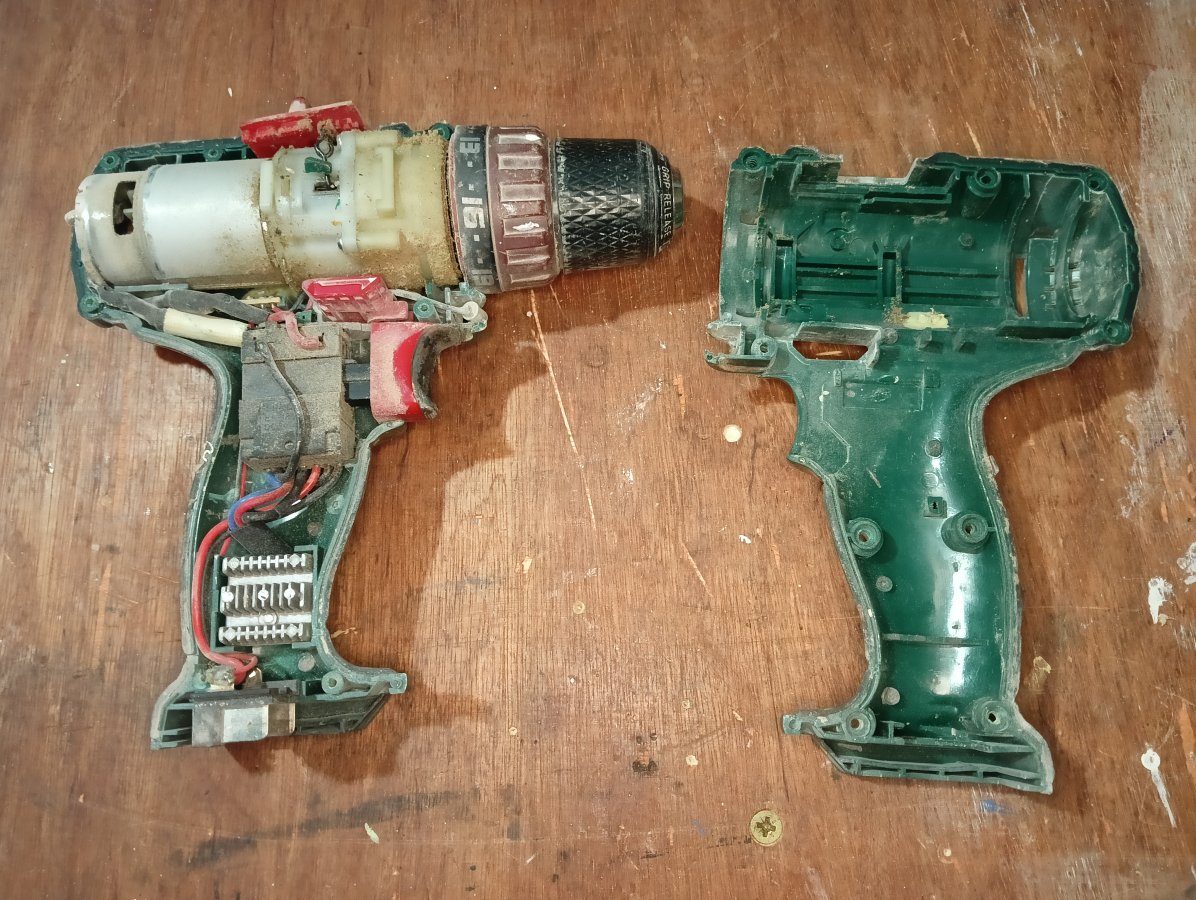

Το άνοιξα λοιπόν:

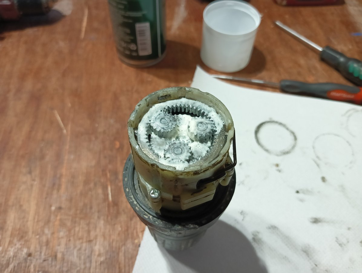

Το καθάρισα σχολαστικά και του έβαλα γράσο στα γρανάζια.

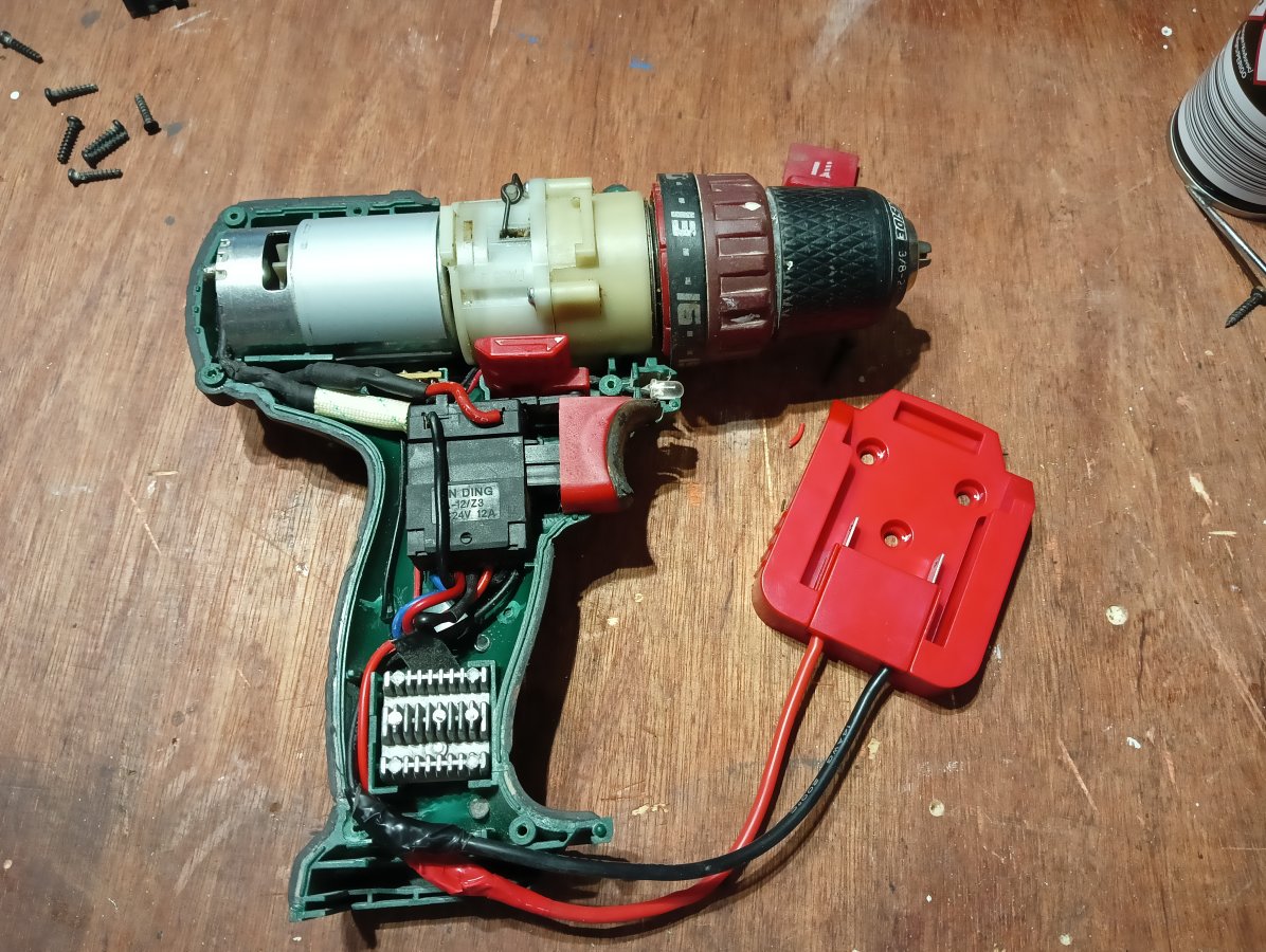

Για να το κάνω να λειτουργήσει του σύνδεσα τον γνωστό αντάπτορα του aliexpress για τον οποίο έχω γράψει και στο παρόν νήμα, για να παίρνει πλέον τις 20Vολτες μπαταρίες της Parkside, αφού του αφαίρεσα τους ακροδέκτες και σύνδεσα απευθείας τα καλώδια.
Βίδωσα τον αντάπτορα πάνω στο δραπανοκατσάβιδο αφού του πέρασα ένα μικρό κομμάτι κόντρα πλακέ ενδιάμεσα
και στο τέλος του έβαλα κόκκινη υφασμάτινη ταινία για αισθητικούς λόγους.
Το δραπανοκατσάβιδο πήρε ζωή! Είναι πλήρως λειτουργικό και κυριολεκτικά φυσάει! Αν και είναι περισσότερη η τάση πλέον, αυτό δείχνει να μην καταλαβαίνει τίποτα! Δεν ξέρω βέβαια αν καεί κάποια στιγμή λόγω της παραπάνω τάσης αλλά προς το παρόν δεν έχει κανένα πρόβλημα. Επειδή έχω αρκετά δραπανοκατσάβιδα και μου είναι ουσιαστικά άχρηστο, το επέστρεψα στον κάτοχο του ο οποίος ενθουσιάστηκε! Ένα μήνα μετά μου λέει ότι το δουλεύει συνεχώς και δεν έχει κανένα θέμα. Τον συμβούλεψα αν μπορεί να μην του βάζει γεμάτες μπαταρίες ούτως ώστε με την λιγότερη τάση τους να είναι πιο κοντά στα 16V που είναι οι προδιαγραφές του.
Στο τέλος άνοιξα και την μπαταρία του και διαπίστωσα ότι τα 2 από τα 4 στοιχεία της ήταν εντελώς ψόφια, όμως τα άλλα δύο ήταν εντάξει και τα κράτησα για τους φακούς ;)

κατω απο την τετραγωνη ψυκτρα, τι ηλεκτρονικα εχει?
Δεν έχει τίποτα. Η ψήκτρα είναι συνδεδεμένη με τη σκανδάλη.
Γενικά η συνδεσμολογία είναι πολύ απλή: Από τους ακροδέκτες σύνδεσης της μπαταρίας φεύγουν δύο καλώδια που πηγαίνουν στη σκανδάλη που πάνω σε αυτήν είναι συνδεδεμένο το μοτέρ, η ψήκτρα και το λαμπάκι που φωτίζει κατά τη λειτουργία. Αυτά!
Παντως όσα νέα δραπανοκατσαβιδα έχω ανοίξει, δεν είδα κανενα να έχει ψήκτρα......
Reactions: Χιωτης
δεν εχει νοημα να πηγαινουν καλωδια χωρις να υπαχει τιποτα εκει...μαλλον απο την αλλη μερια υπαρχουν ηλεκτρονικα, καλυυμενα με ειδικο υλικο
