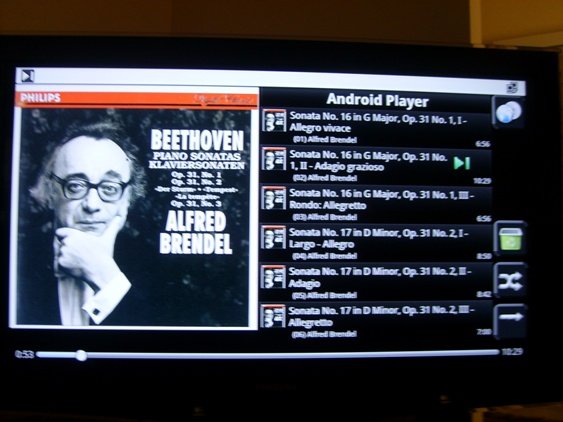

Κατεβασα δυο upnp aplications οι οποιες ηταν κανονι!
1. UPNPlay
Εχω στησει στον υπολογιστη μου το foobar upnp με ολη την βιβλιοθηκη του και το ΧΒMC με 3-4 albums. Όπως βλεπετε και στις φωτογραφιες Βλεπω ολες τις βιβλιοθηκες, όπως θελω (ανα album, artist, title κτλ) μπορω να κανω αναζητηση και να παιξω το αλμπουμ που θελω αλλα και να βλεπω και το εξωφυλο! Δεν είναι πολύ ομορφο? Και ταινια HD ειδα κανονικα! Άλλο καλο είναι ότι μπορω να κανω παρατεταμενο κλικ πανω στο cover και να βρω πληροφοριες για τον καλλιτέχνη κτλ
2. Bubbleupnp
Τα ιδια όπως και το παραπανω, απλως εδώ άλλο interface. Μονο ένα bug ειχε και επρεπε να ανοιξω το foobar και το XBMC μετα την εκκινηση του Bubbleupnp για να δει τις βιβλιοθηκες.
