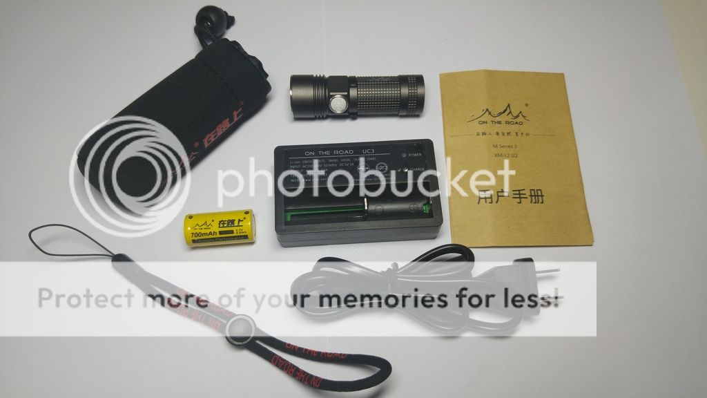

To "πακέτο" :

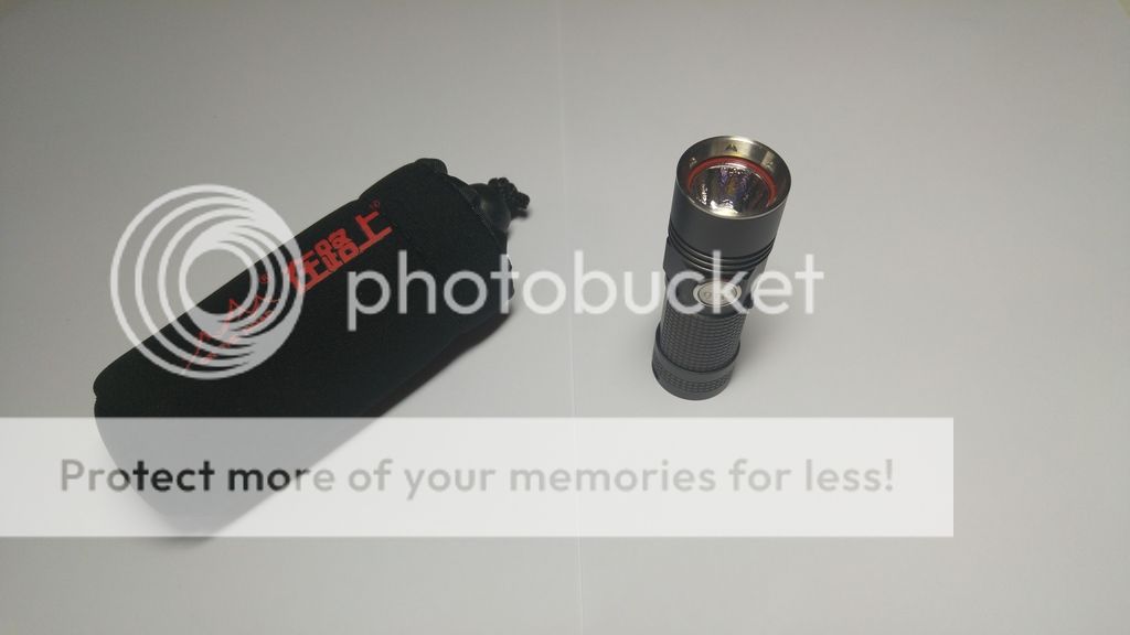

Μετά το άνοιγμα , ο φακός μεσα στην προστατευτικη θηκουλα που το συνοδευει :

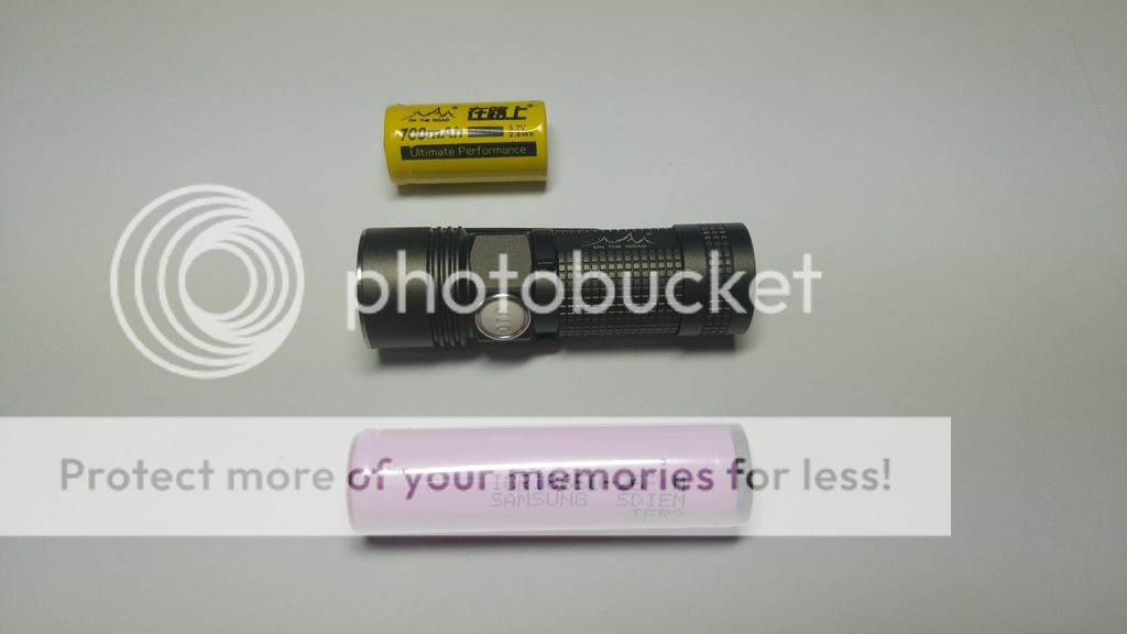

Εδω και ολα τα περιεχομενα της συσκευασιας , εκτος απο τα 2 ανταλλακτικα o-rings που συμπεριλαμβανοταν .

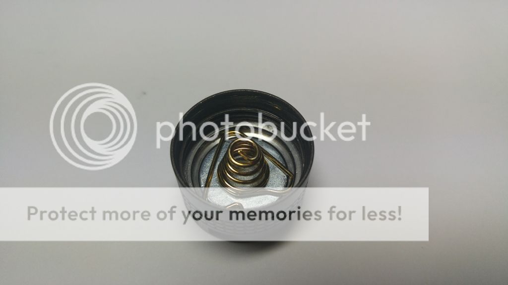

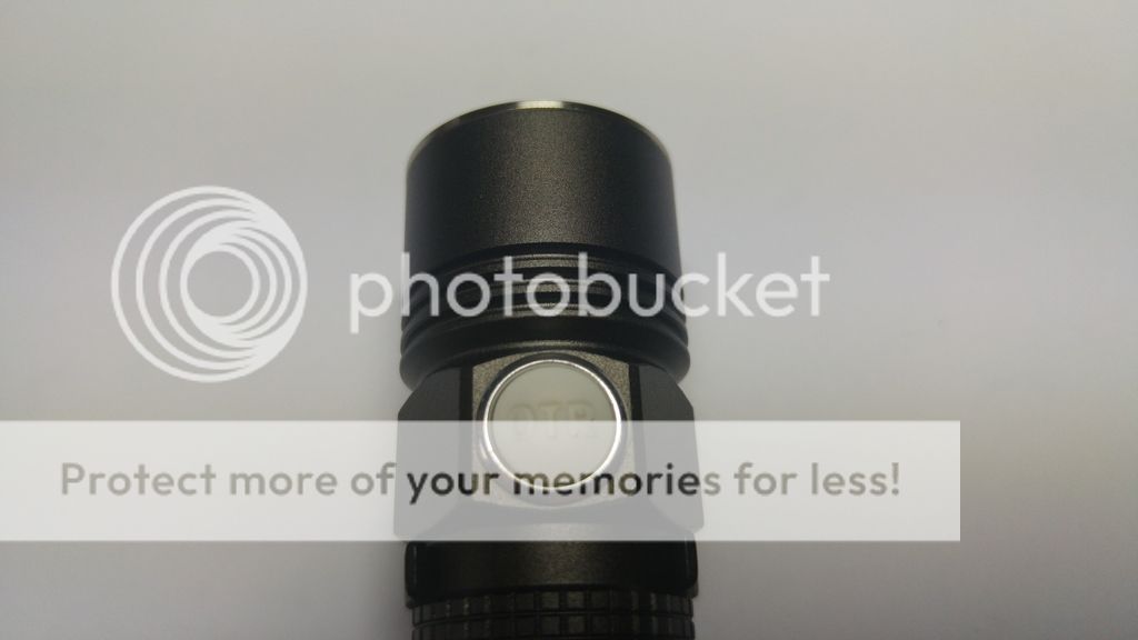

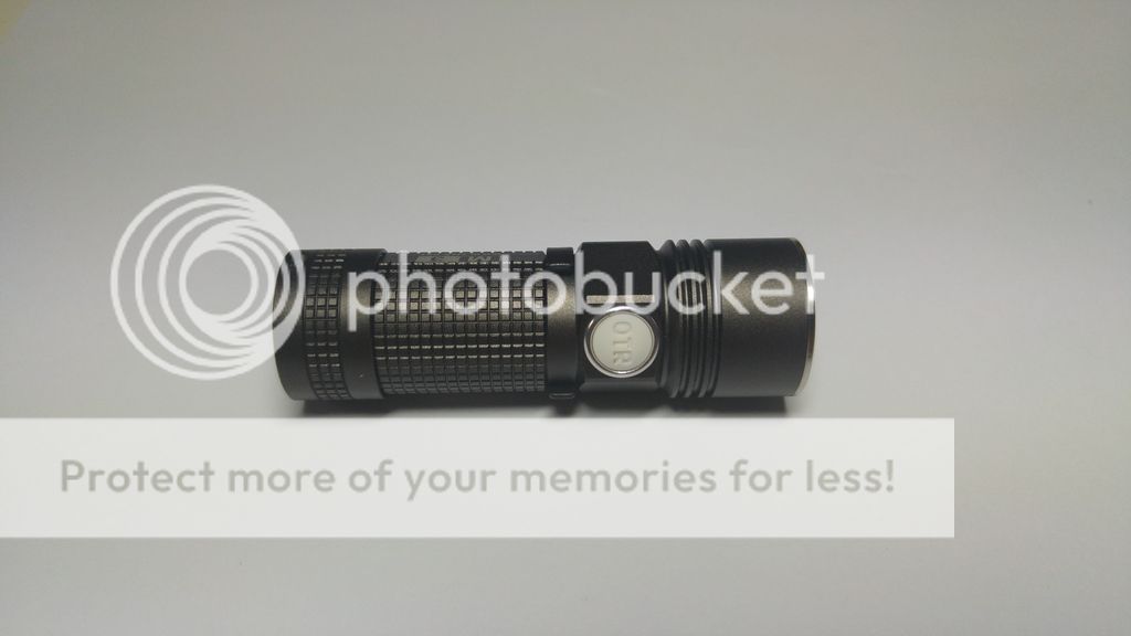

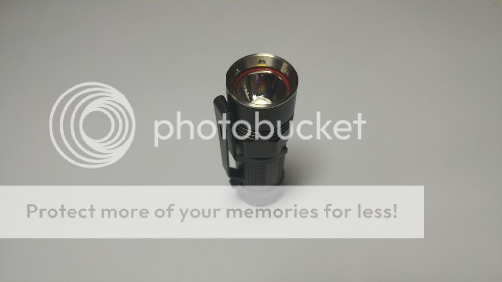

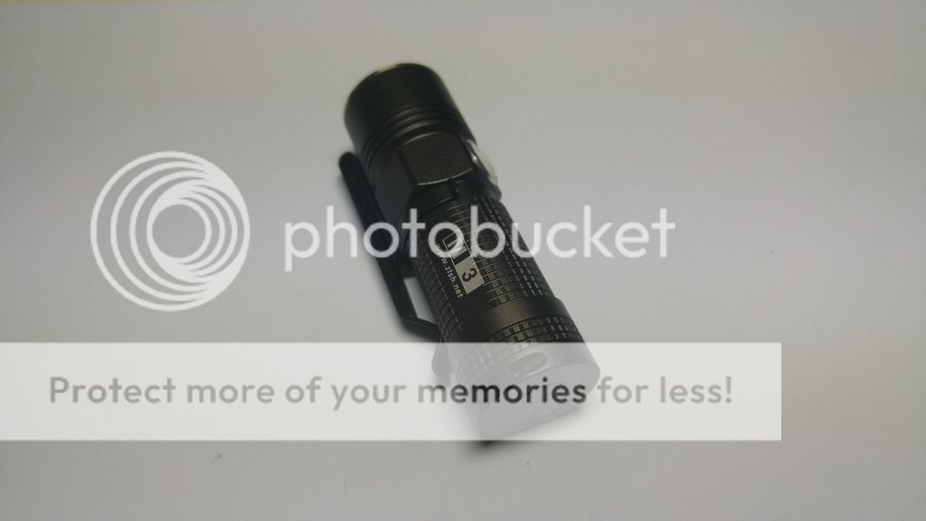

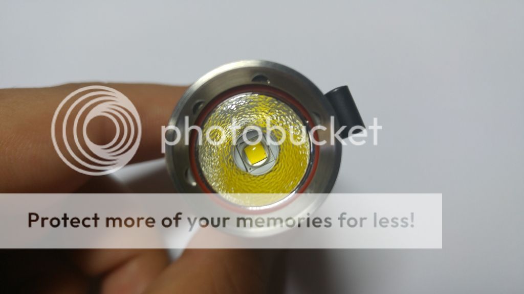

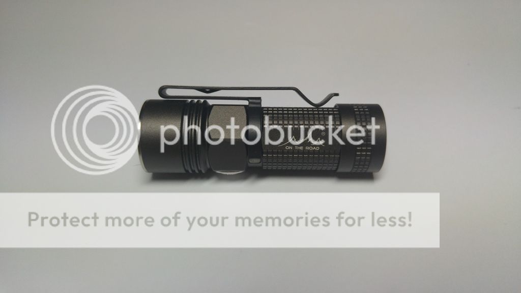

Και τωρα μερικες φωτογραφιες γενικα του φακου :

  • To κατοπτρο του δεν ειναι λείο αλλα εχει την υφη της επιφανειας του πορτοκαλιου , γνωστο και ως Orange Peel .
  • Στο τζάμι υπάρχει αντι-ανακλαστική επίστρωση .

  • Εχει led στον διακοπτη , για να προειδοποιει οτι η σταθμη της μπαταριας ειναι χαμηλη (<3.4V) :
  • Υπαρχει επισης στον φακό προστασια υπερθερμανσης .
  • Δεν εχει εμφανες PWM .

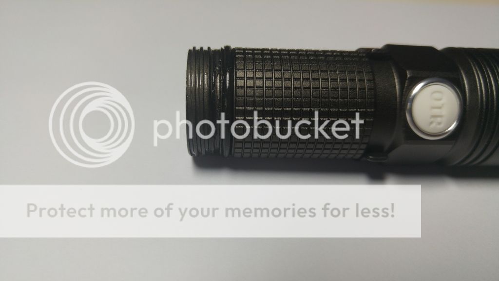

  • Οι "βόλτες" που βιδωνει το πίσω καπακι ειναι τραπεζοειδη και ομορφα κομμενες :
  • Στο πισω μερος υπαρχει προσαρμοσμενος μαγνητης , ο οποιος ειναι αρκετα ισχυρος για να κραταει το βαρος του φακου :

  • O Μ3 για το ανοιγμα/κλεισιμο και την αλλαγη των modes , χρησιμοποιει ηλεκτρονικο διακοπτη , ο οποιος βρισκεται στο κυριως σωμα του φακου .
  • Για την αποφυγη ενεργοποιησης του φακου οταν βρισκεται σε τσεπη η καποια τσαντα , η ενεργοποιηση του φακου γινεται πατωντας τον διακοπτη πανω απο 0.5s .
  • Με ενα συντομο (οχι παρατεταμενο) πατημα του διακοπτη , ο φακος παει στο επομενο mode , και οταν ολοκληρωθει ο "κυκλος" , ξεκιναει παλι απο την αρχη . Ο κυκλος με τα βασικα modes περιεχει 4 modes : Ultra Low , Low , Medium , High . Για να κλεισει ο φακος αρκει ενα παρατεταμενο πατημα , οπως και στην ενεργοποιηση του . *Εδω πρεπει να σημειωθει οτι ο φακος αποθηκευει το mode στο οποιο ηταν ανοικτος , και ανοιγει εκει την απομενη φορα .
  • Εκτος τα 4 βασικα modes , εχει αλλα 3 "κρυμμενα" , τα οποια ενεργοποιουνται με τριπλο πατημα (3 φορες) του διακοπτη , απο οποιαδηποτε κατασταση και αν βρισκεται ο φακος .
  • Επισης υπαρχει μια χρησιμη συντομευση για την μεταβαση στο turbo , με διπλο πατημα του διακοπτη ( οπως και στα κρυμμενα modes , ετσι και εδω , ο φακος με διπλο πατημα απο οποιαδηποτε κατασταση και να βρισκεται παει στο turbo ).

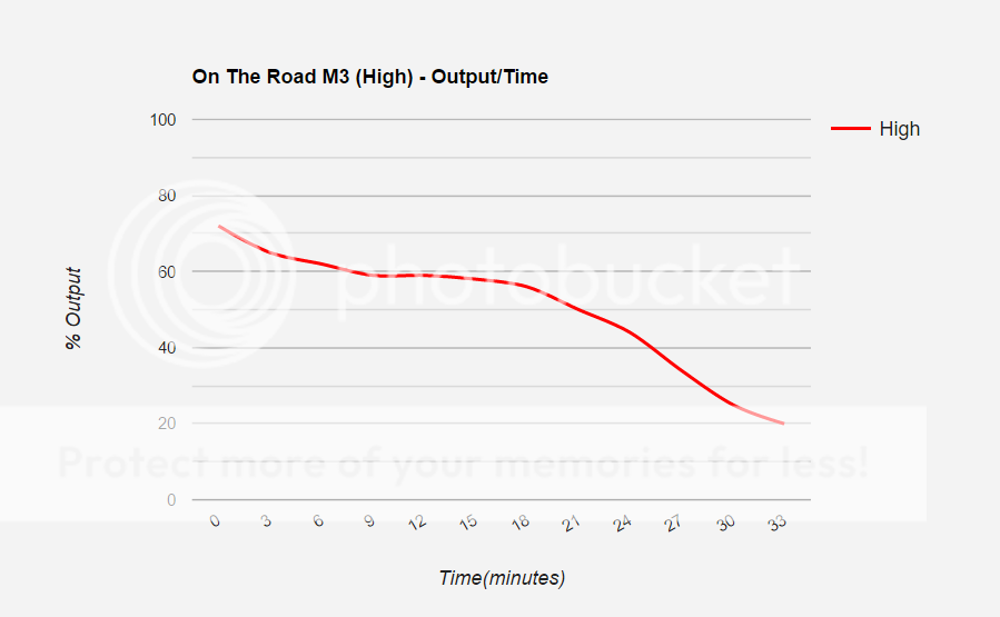

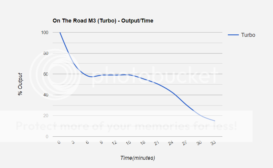

  • Καμπυλες αποδοσης επι της εκατος , στo turbo και στο high , με το 100% να ειναι η μεγιστη αποδοση του φακου στο turbo mode :
*Οι μετρησεις εγιναν μετα απο 30 δεπτερολεπτα απο το ανοιγμα του φακου , και με την μπαταρια του πακετου .
