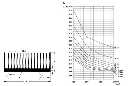

Λοιπόν, για να ξεκαθαρίσουμε το θέμα ξύκτρες που είναι και το σημαντικότερο ίσως θέμα στο συγκεκριμένο μηχάνημα. Χρειαζόμαστε 2 τεμάχια με χαρακτηριστικά 0,25 βαθμούς ανά Watt. Δηλαδή ψύκτρες που η θερμοκρασία τους θα ανέβει 25 βαθμούς πάνω από τη θερμοκρασία περιβάλλοντος όταν πάνω τους έχουν βιδωμένους ημιαγωγούς που παράγουν 100W θερμότητα, αν είναι και μεγαλύτερη, ακόμη καλύτερα. Άρα μιλάμε για αρκετά έως πολύ μεγάλη ξύκτρα!
ποιες φίσερ ήταν κοντά? οι 534?
στο διάγραμμα αυτό οι τιμές δεξιά είναι το ζητούμενο?
οι 531 δλδ στο 0,30 κάνουν?
αυτό ... ουφ!
στο διάγραμμα αυτό οι τιμές αριστερά είναι το ζητούμενο?

Πάνο, δεν γινεται να βαλουμε δυο ψύκτρες με 0.30C/W σε σειρα; Καθε μια θα απορροφα τη μισή ισχύ.
Γίνεται αλλά μετά δε θα έχουμε τη θερμική σύζευξη μεταξυ των φετ του ίδιου καναλιού, οπότε άκυρο.
